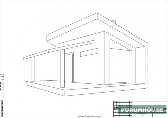

  1.  2. Проект переделали с учетом расположения домика на участке и требований к архитектуре строения, которое не должно напоминать скворечник.
Развертка домика площадью 26 кв. м
  От наклонной задней стенки мини-дома потом отказались для     упрощения и удешевления строительства.
  Итоговый вариант конструктива мини-дома.

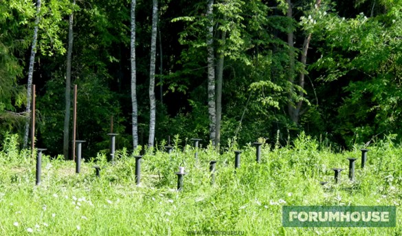

Участок имеет уклон, поэтому в качестве фундамента выбраны винтовые сваи диаметром 108 мм.
План свайного поля.

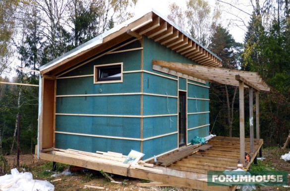

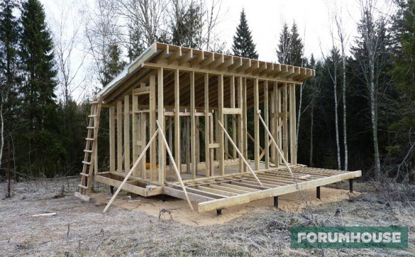

  1. Начало строительства каркаса мини-дома.
Готовый каркас.
Каркасная конструкция крупным планом.
Снаружи каркас обшит ветрозащитной древесноволокнистой плитой.
Изнутри каркас утеплили и смонтировали пароизоляцию.

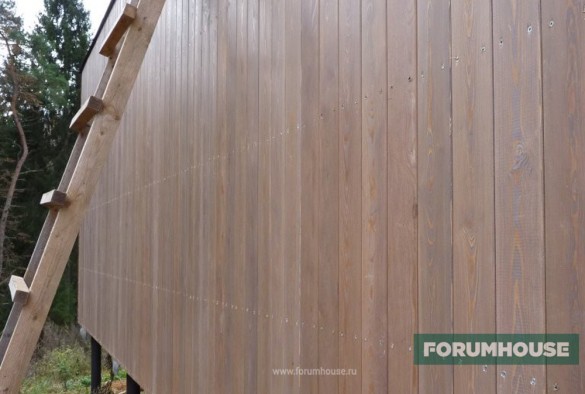

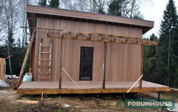

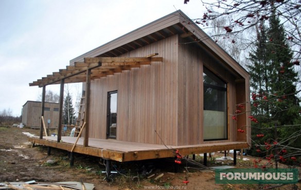

  1. Обшивка фасада мини-дома планкеном из лиственницы
Для обсуждения на портале troll_on_wheels предложила 4 цветовых варианта для мини-дома.
Монтаж обрешетки под лиственничный планкен.
Крепление планкена из лиственницы на саморезы.
  Саморезы испортили эстетику планкена, поэтому потом их     заменили на гвозди. Между досок выдержан шов в 3 мм.
Для крепления планкена на стенах лучше использовать скрытый крепёж.

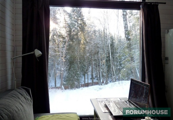

Вид из окна мини-дома зимой.

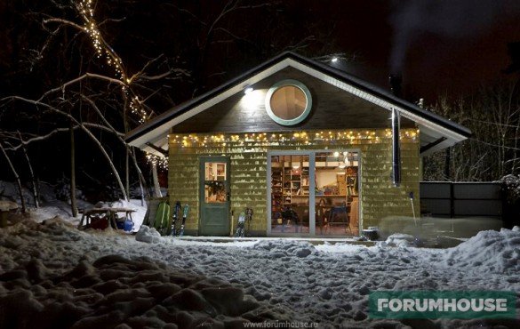

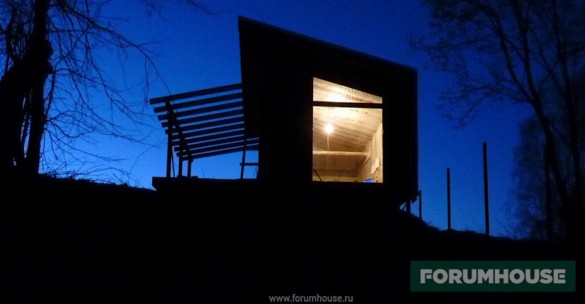

Мини-дом ночью.

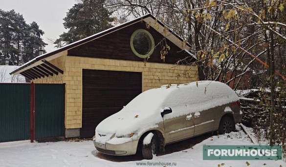

В основе дома — гараж из шлакоблоков, который практически полностью разобрали.
Благодаря рациональному подходу получился комфортный мини-дом для молодой семьи.
  Дом стоит на плитном фундаменте. Стены сделаны из газобетона   и утеплены синтетическим теплоизолятором толщиной 10 см.

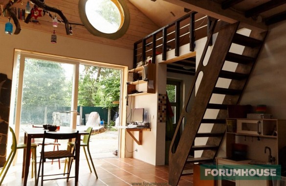

Площадь «мансардного» этажа 21 кв. м.
Несмотря на скромные размеры, по уровню комфорта, домик ничем не уступает большим коттеджам.
При строительстве мини-дома приходится учитывать сотни мелочей, а подход к проектированию, зачастую, более сложен, чем к обычному коттеджу.
Второй свет и правильно расставленные окна зрительно увеличивает внутренний объём помещения.

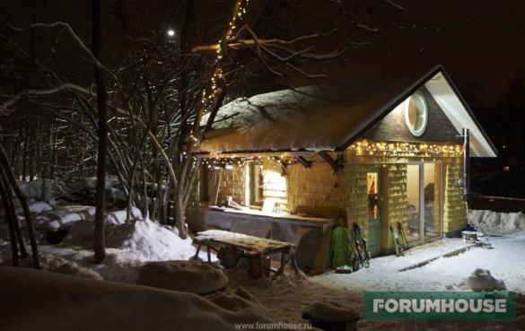

«Изюминка» мини-дома — круглые окна на фронтонах, их которых открываются красивый вид на природу.
Отделка стен мини-дома — шиндель самостоятельно наколотый из сухостойной ели.
Примерный бюджет мини-дома — около 1 млн. руб.
