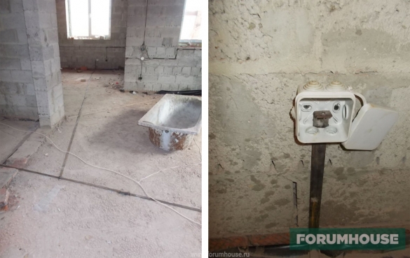

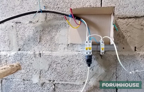

Особенности работы с вводным кабелем

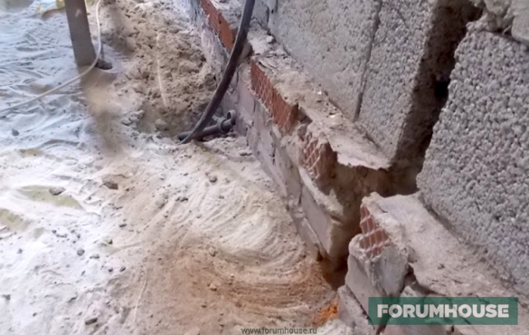

Монтаж проводки в доме, на примере которого устроен ликбез, начался с вводного кабеля – его уже завели в помещение, где будет расположен щит, и им можно пользоваться. Черновая стяжка еще не залита и кабель просто выходит из грунта, что значительно упрощает дальнейший процесс. Костя предупреждает – ошибочно заливать черновую стяжку, пока кабель не подведен к стене, в противном случае, придется долбить бетон, так как сильный изгиб не рекомендован. Поэтому либо стяжку льют после, либо при заливке оставляют зону около кабеля и стены.
Иванов Костя
Продолжаем. Есть дом, есть вводной кабель – надо работать. В первую очередь обеспечим себя электричеством. Дни сейчас короткие, без освещения не обойтись. Если нет под рукой ДИН-рейки, то можно автоматы подвесить прямо к кабелю. Достаточно сам кабель закрепить на стене. Вилка удлинителя прекрасно входит в клеммы двухполюсного автомата. У меня, в данном случае, стоят два однополюсных. Сам удлинитель положен на окно, от него к потолку поднимается и провод временного освещения. Когда ухожу с объекта – просто отключаю автомат.
Кабель до стены пройдет в слое песчаной отсыпки, а до щита – в штрабе.

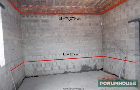

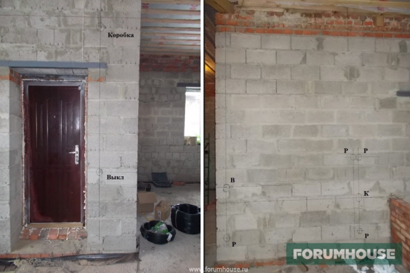

Разметка

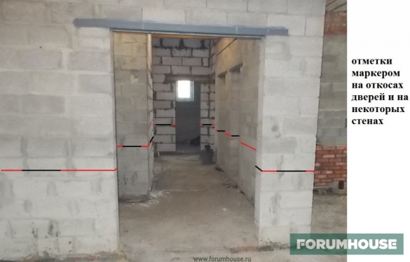

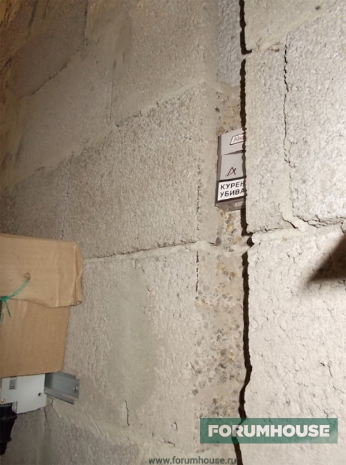

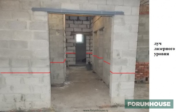

Чтобы разметить линии расположения кабелей согласно схеме, необходимо определить уровень будущего чистого пола – именно от него измеряется высота до розеток и выключателей. Этот показатель высчитывается путем сложения толщины планируемых слоев (утеплитель, магистраль теплого пола, стяжка, финишное покрытие и др.). Если в доме два входа, уровень вымеряется по обоим дверям.
Иванов Костя
Уровень чистого пола определен, далее надо отметить его во всем доме. Я делаю так – около двери будет стоять выключатель, высота выключателя равна 90 см по центру. Ставлю отметку 90 см на ту часть стены, где будет выключатель. У меня метровый уровень, поэтому отнимаю 10 см.
Далее, с помощью лазерного уровня «разнес» отметку по всему дому – поставил лазер в коридоре и прорисовал метки маркером на всех откосах. Для наглядности продублировал в графическом редакторе.
Также уровень 90 см перенес в котельную, где будет расположен щиток. Высота подбирается индивидуально, исходя из удобства, в среднем – 160 см от чистого пола (на уровне глаз). Условно высота щитка 70 см, так как заранее ни «начинка» ни точные габариты не планируются (легко скорректировать в процессе).
Штрабу под вводной кабель рекомендуется делать «глубже и шире», чтобы было проще фиксировать внутри кабели, лучше, если останется место в борозде после укладки, чем его не хватит. При работе болгаркой режут широко, а середину выбивают перфоратором.

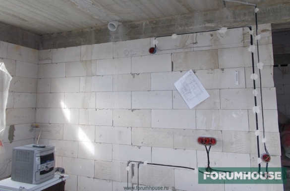

Иванов Костя
В доме провода пойдут по двум уровням: около потолка и немного ниже подоконника. Можно пустить и под потолком магистральный кабель, а к розеткам делать спуски. Но это не очень рационально, хотя для многих и привычно. Ну а высота 70 см выбрана из-за кухни (все провода пойдут под рабочим столом, где стены не сверялт). Если потолки невысокие, то можно от перекрытия отступить 25 см и рисовать линию. Возможно, сейчас не планируете делать многоуровневые потолки и можете отступить от перекрытия всего 10-15 см. Но это сейчас, а через месяц планы изменяться. Может дети потом решат в своей комнате переделать потолки. Понадобится зафиксировать профиль потолка на высоте 15 см, а там провода…
Проще всего разметить верхнюю линию, если лазер на штанге, если нет – с помощью уровня, стремянки, рулетки и упора для рулетки (дощечка).
Ниже пример прокладки проводов по верхней линии в штрабе и открытым способом, главное – не выше красной линии, чтобы исключить опасность повреждения при монтаже потолочных систем.
Удобнее, когда распределительные коробки во всех комнатах находятся на одном уровне – в данном случае на высоте 260 см от чистого пола (размечать проще от верхней линии).

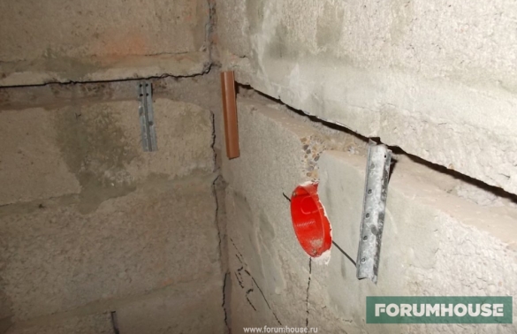

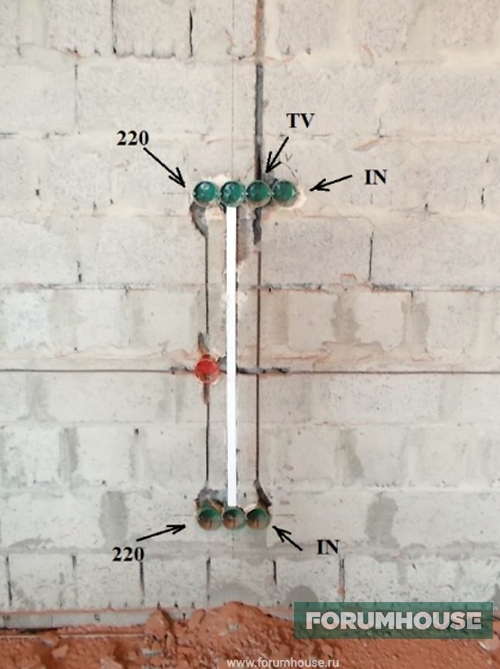

Установка подрозетников

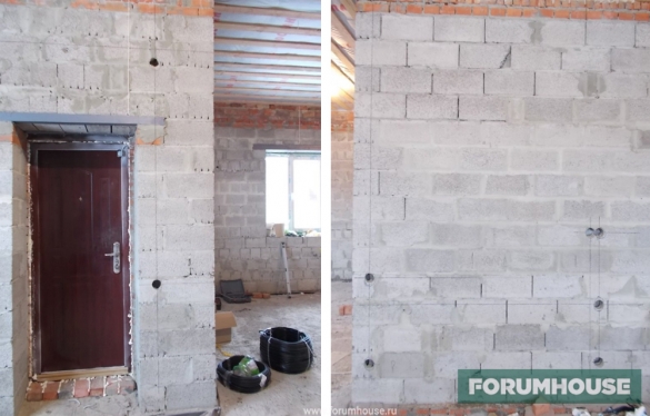

Высота розеток величина ненормируемая и каждый подбирает ее исходя из собственных предпочтений, в этот раз все розетки расположены на высоте 25 см от чистого пола (по центру). После разметки – коронкование.

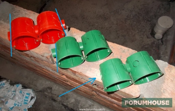

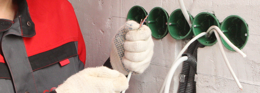

Иванов Костя
Следующий шаг – подготовка входа в подрозетники и коробки. За многие годы работы я пришел к выводу, что этот этап лучше делать «с запасом». Выдалбливать входы шире и глубже. Переступить через собственную лень. Потом будет проще заводить кабель. Ну а дальше перфоратор плюс сверло d 20 мм. Глубина входов почти по глубине подрозетников. Ширина входов больше ширины «окон» подрозетников. Длина входов равна диаметру подрозетников или чуть больше (7-8 см.).
Уточнение: использованные модели подрозетников составные и могут монтироваться блоками, при одинарном использовании «уши» удаляют.
Существует несколько вариантов монтажа подрозетников, как до штукатурки, так и после. Костя предпочитает до штукатурки.
  • Определяет штукатурный уровень по лазерному построителю плоскостей.
  • Натягивает по верху стены нить.
  • По лазерной плоскости выставляет вокруг подрозетников три самореза.
Подрозетники и коробки фиксирует гипсовой штукатуркой.
  • Обеспыливает нишу (кисточка, пылесос).
  • Обмазывает края ниши.
  • Немного смеси наносит на подрозетник/коробку, чтобы проникла в выемки.
  • Вдавливает подрозетники доской до уровня саморезов (будущий штукатурный слой), коробки утапливает вглубь.
Подрозетники для телевизора в гостиной (количество оговорено с заказчиком). Верхний ряд закроет сам телевизор, нижний – тумба.

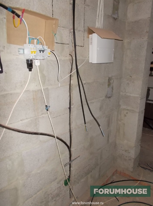

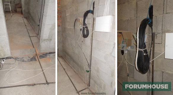

Иванов Костя

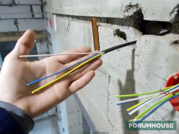

Раскатывать провода лучше всего начинать с самых длинных участков. Особенно, если бухты небольшие, по 100 метров. Иначе останется кусок 10 метров, а понадобится 12 м. А короткие участки, например, от коробки до розетки, оставьте на завершение.
  • Разматываю кабель около щитка и протягиваю сквозь стены к нужной коробке.
  • Притянул к коробке, но сразу не заправляю, сначала разделаю, сниму внешнюю изоляцию (мне так проще, чем разделывать внутри коробки).
  • Снимаю примерно 15 см изоляции – можно ориентироваться по ладони, один раз прикинули, а потом и рулетка не нужна.
  • Ввожу в коробку так, чтобы внешняя (черная) изоляция вошла в коробку на 1 см.
  • Укладываю кабель, независимо от способа (штраба, хомуты, трубы) излишки сгоняю в сторону щитка.
Высоту щитка определил заказчик, к этому уровню добавил 10 см (уровень чистого пола) и маркером нанес контуры, чтобы отрезать кабель нужной длины. Щиток будет на 54 модуля, оставил 70 см кабеля ниже нижней границы, в среднем оставляют метр, так как щиток может быть и на 108 модулей. Длина следующих кабелей будет идентична. Если кабели заходят снизу – ориентироваться на верхнюю границу.
Для маркировки концов – настенный планшет с бумажными листами (цветовое и письменное обозначение).

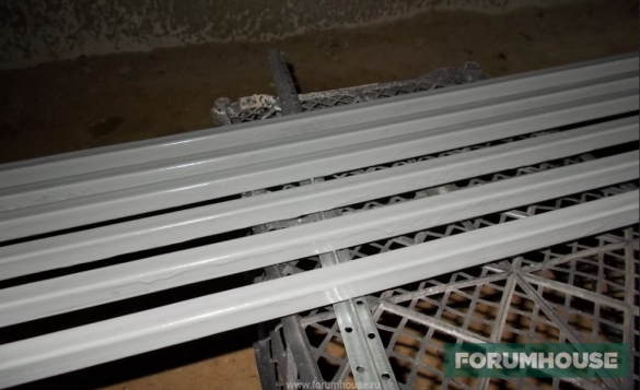

После того, как коробка полностью собрана, заизолирована и закрыта крышкой, входные каналы желательно защитить от попадания раствора в процессе штукатурки. Можно использовать минеральную вату и жидкий раствор.
Так как перекрытия в доме деревянные, кабели к светильникам проложены в металлической профильной трубе 15×15×1,5 мм (круглой в продаже не было). Трубы предварительно покрасил, пока размечал и штрабил, краска высохла даже по холодам.
Трубы фиксировал на отрезки штукатурных маяков – сначала «наживил», после укладки кабеля зафиксировал саморезами вплотную.

Заземление
Иванов Костя
При системе заземления ТТ обычно в дом заходит либо 2-х жильный кабель, либо 4-х жильный. А провод заземления заводят в щиток отдельно. Здесь же я использовал не провод, а металлическую полосу, считаю, что так надежнее. Поехал на металлобазу, купил 30 метров полосы 25х4 мм и сделал вот такое заземление в доме. Вернее, не заземление, а СУП. Само заземление на улице было сделано еще летом. Сейчас просверлил цоколь и вывел на улицу два куска проволоки d 6 мм. Сначала хотел одну восьмерку, но потом решил, что два коротких кусочка по 6 мм будет проще гнуть. На улице приварю, когда буду доделывать щиток. В  доме эти проволоки сразу приварил к полосе.
Ответвление в кухню – под окном будет мойка и посудомоечная машина.
Ответвление в котельную – ветка на щиток и ветка на котел, насосы и другое оборудование.

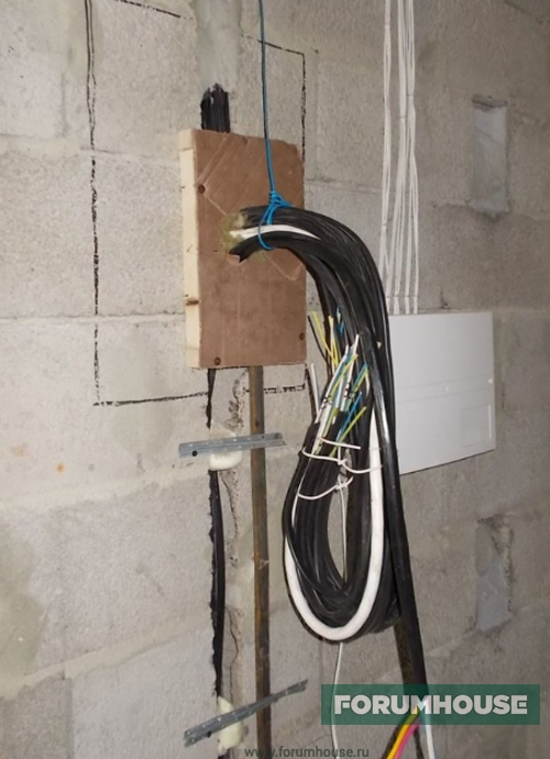

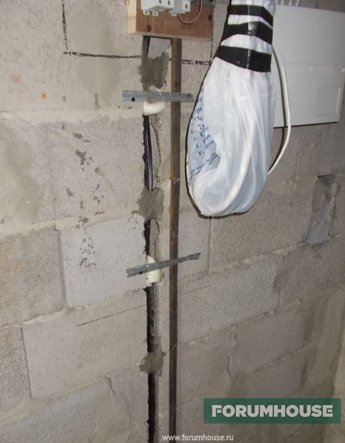

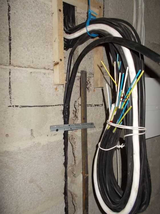

Подготовка щитка для штукатурки
Сделал деревянную рамку по контуру, размер рамки подобрал, чтобы удобно было работать с полосой заземления и проводами. Размер рамки меньше контуров, чтобы после оштукатуривания закрыть коробом. Перед тем, как завести кабель в рамку, снял оболочку и заизолировал, закрепил кабель в штрабе.
Саму рамку закрыл куском картона, пустоты заткнул минватой.
Чтобы работала сигнализация, перенес автоматы в рамку, в ней же зафиксировал подвязку кабелей и закрыл «крышкой», чтобы не попала штукатурка.

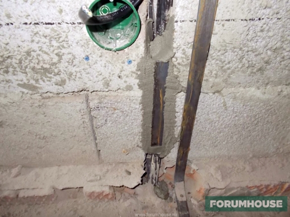

Изначально котельную планировалось облицевать плиткой, но решили сэкономить и обойтись водоэмульсионной краской – стык будет закрыт плинтусом. Для защиты кабеля от возможного повреждения при монтаже плинтуса, закрыл куском металлической полосы (на раствор).
Кабель в штрабе также «приморозил» раствором – планки штукатуры снимут, а кабель останется на месте.
Сборка щитка продолжится по окончании черновых отделочных работ.
