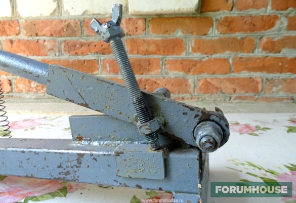

Алекс Нк Пользователь FORUMHOUSE

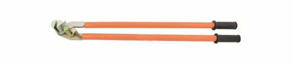

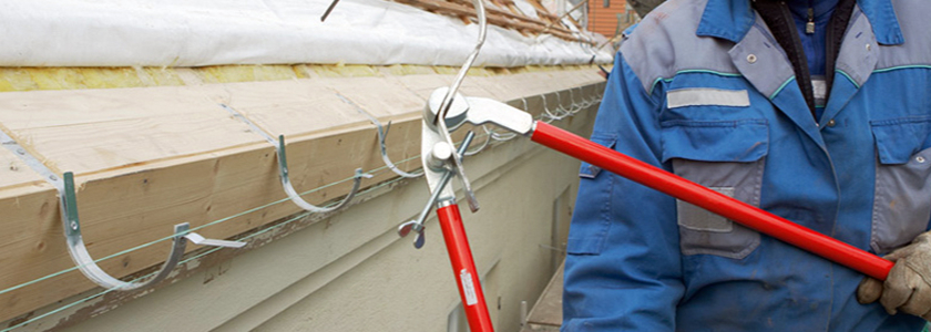

Мне для работы потребовался кронштейногиб. Заводской инструмент для гибки держателей желобов стоит около 5000 руб. Посмотрел картинки в интернете и повторил конструкцию.
  Заводской кронштейногиб, который можно купить в магазине     строительных инструментов.
 Самодельный кронштейногиб
Устройство кронштейногиба хорошо понятно из фото ниже.
Такой инструмент может сделать любой домашний мастер, владеющий болгаркой и инверторным сварочным аппаратом.
Инструмент в работе.
По словам пользователя, он согнул при помощи самодельного кронштейногиба много крюков для водосточных желобов, и самоделка показала себя только с лучшей стороны.

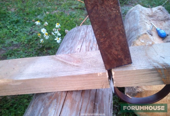

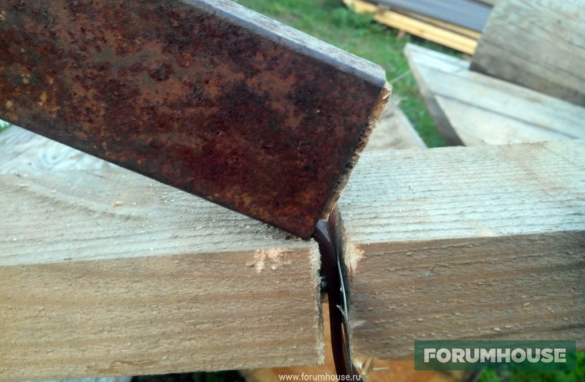

А это самый бюджетный и простой вариант кронштейногиба, который сделал пользователь портала с ником Avalex.
Для изготовления инструмента потребовались:
  • профильная труба сечением 3х6 см;
  • деревянная рейка сечением 5х2.5 см;
  • доска сечением 10х5 см.
  Оптимальный вариант самодельного кронштейногиба для     небольшого объёма работ.
