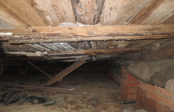

Почему после зимовки дачного домика начинает гнить черновой пол
В списке мероприятий по консервации летнего дома на зиму у многих дачников значится пункт: «закрыть продухи». Но совсем не факт, что это правильно – если дом не отапливается, а пол утеплен правильно, то, в соответствии с расчетами для конкретного региона, продухи не закрывают. Во всяком случае, так в теории. В этой статье мы расскажем о практическом опыте участников FORUMHOUSE.

В теории, если пол утеплен, то продухи в цоколе не отапливаемого дома на зиму не закрывают. Если их закрыть, балки пола постоянно будут влажными и со временем неизбежно начнут гнить.

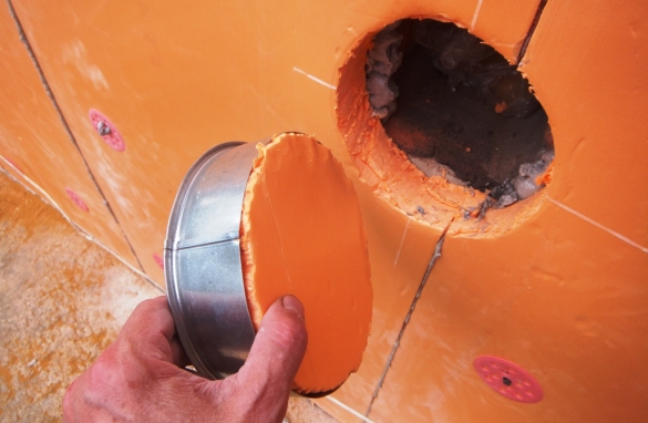

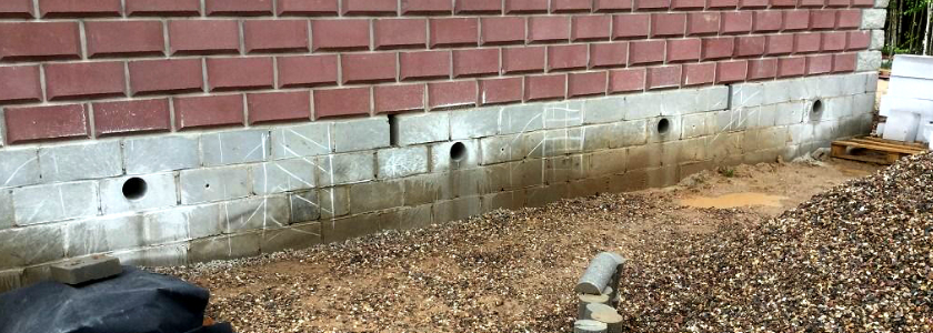

Обычно диаметр вентиляционного отверстия составляет 100-110 мм (по СНиПам, его площадь должна соответствовать 1/400 от площади пола. Для комнаты 20 м2 делают по 2 продуха в каждой из стен – помещение должно вентилироваться со всех сторон.
Строгих рекомендаций по высоте продухов нет, но желательно устанавливать их как можно выше от земли, особенно в регионах с большой высотой снежного покрова. Для вентиляции подполья устраивают трубу, которая будет подниматься выше возможных сугробов.

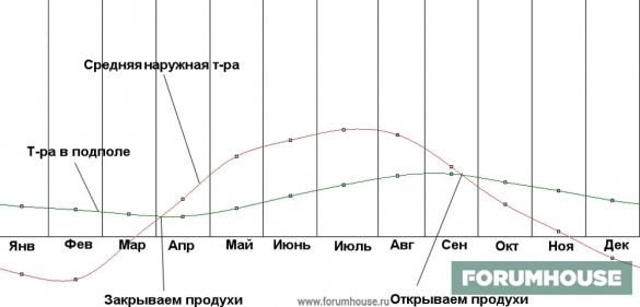

Наш пользователь с ником Mgolovanov – самый последовательный противник закрывания вентиляционных отверстий на зиму: настолько, что закрывает их на лето. С мая по сентябрь дачник держит продухи закрытыми и открывает их, когда «за бортом» становится холоднее, чем в подполье. Дом у него неотапливаемый, но хорошо утепленный: на полу 20 см минваты, цоколь - 8 см пенополистирола + ваты, грунт в подполе - под гидроизоляцией.
Из приведенной схемы понятно, что утепление подполья (цоколя) и отопление дома поднимают кривую температуры под полом и позволяют закрывать продухи позже, а открывать раньше. Период высушивающего проветривания увеличивается.
Высушивающим называется проветривание, при котором воздух, поступающий снаружи, забирает влагу, а не отдает ее. Оно происходит, когда температура поступающего воздуха ниже температуры подполья.
При увлажняющем проветривании воздух, который поступает снаружи, теплее, чем температура внутри, поэтому он отдает подполью влагу.
Задача владельца деревянного дома – увеличить период высушивающего проветривания, и сократить период увлажняющего.
В мае продухи полноценно закрываются. Mgolovanov постоянно измеряет температуру и влажность под полом – летом она постепенно повышается и держится на уровне +14 - +15 градусов при влажности около 75%. Со второй половины августа, когда температура воздуха на улице начинает падать, влажность в подполе растет и к первым заморозкам составляет уже 90%
После первых заморозков дачник открывает продухи и вентилирует подполье. Уже после первого проветривания влажность падает до +60%. До зимы он устраивает еще 2-3 таких кратковременных проветривания, а когда на улице устанавливается устойчивый «минус», открывает продухи.

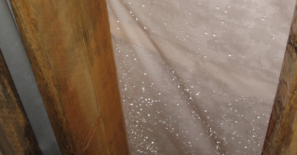

Сначала зимой из теплого на тот момент грунта идет поток пара в относительно холодный подпол и выпадает конденсатом на черновом полу. В "лучшем случае" этот пар выветривают через продухи еще больше промораживая за зиму грунт. Положить пароизоляцию на грунт не догадываются. Весной все вокруг оттаяло, все теплое, а под полом холодная глыбе прогреться мешает дом. В тонюсенькие дырочки поступает горячий насыщенный влагой воздух, который тут же охлаждается и проливается конденсатом. И так чуть ли не все лето.

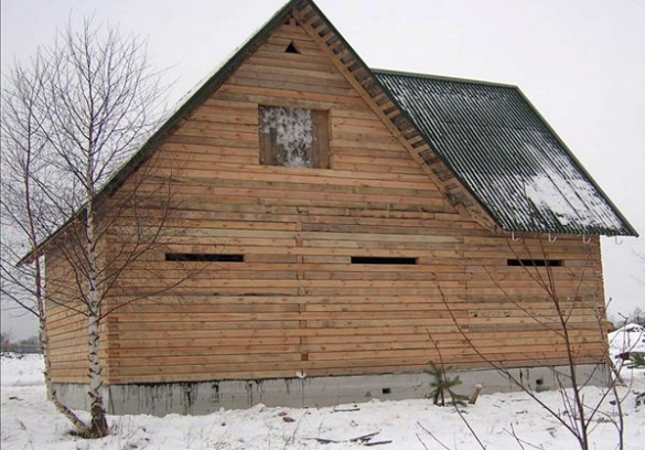

На одном из фото виден брусовый дом на ленточном фундаменте.
