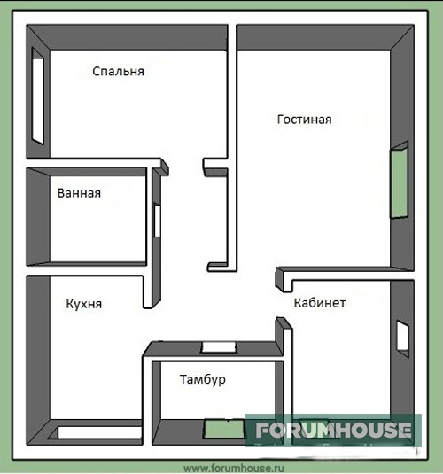

Tarior взял за основу один из эскизов польской архитектурной студии и «допилил под себя»:
  • Уменьшил площадь.
  • Скорректировал планировку.
  • Подогнал площадь дома под размер фундамента (чтобы уложиться в объем бетоновоза).
В результате получилась скорее трехкомнатная квартира «на земле», с небольшой спальней (15 м²), гостиной (20 м²), кухней и кабинетом (по 10 м²). Но, по мнению топикстартера, подобный подход вполне оправдан – минимальные затраты на строительство и обслуживание. А некоторую стесненность компенсируют высокие потолки, террасы с двух сторон и эксплуатируемая плоская кровля как дополнительная зона отдыха.

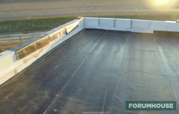

Заливка перекрытия и устройство плоской кровли

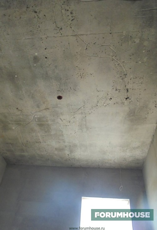

После армирования стен приступили к заливке монолитного перекрытия. Собрали опалубку.
Уложили пленку, чтобы защитить фанеру, установили арматурную сетку, сделали заглушку под будущее окно в ванной, проложили коммуникации и забетонировали.

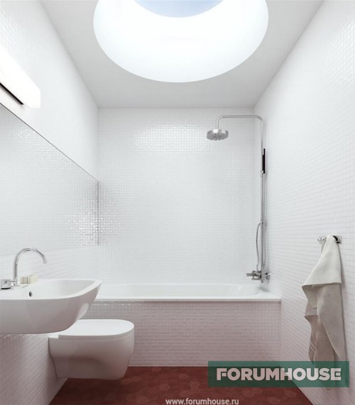

Отверстия в бетоне, хорошо видимые на фото, Tarior высверлил в перегородках и блоках по периметру «чашкой», в качестве альтернативы забиванию арматуры в блоки – при заливке получатся своеобразные «зацепы». Толщина перекрытия около 120 мм, армирование в нижней трети слоя. Качество заливки удовлетворительное, хотя остался характерный рельеф от пленки.
Вместо обычного окна, в ванной комнате будет потолочное, как на фото.
Отверстие сформировали заглушкой при заливке, а обрамление – из вертикально установленных на специальную клей-пену блоков. Одновременно выложили парапет. В дальнейшем блоки заармируют и установят тройной стеклопакет (триплекс).
Следующий этап – плоская кровля.
Tarior
Оптимальным считаю такой кровельный пирог:
  • монолитное перекрытие;
  • слой битумной гидроизоляции;
  • утепление 80 мм ЭППС;
  • сухопресованная стяжка с сеткой для организации разуклонки;
  • праймер битумный без агрессивного растворителя;
  • два слоя битумной гидроизоляции премиум класса;
  • засыпка белой мраморной крошкой (толщиной 5 см)
  • настил или просто крупногабаритная плитка на крошку.
ЭППС укладывал на клей-пену – листы на «плюшки» и проклеивание швов. Промежуточный этап.

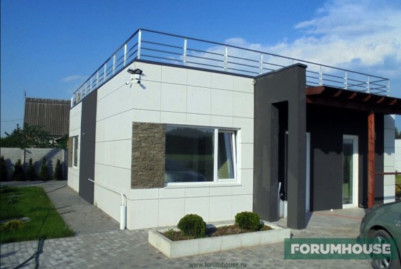

Остекление и фасадная отделка

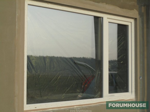

При выборе окон и дверей Tarior сделал упор на соотношение цены и качества – немецкий пятикамерный профиль, фурнитура с усиленными петлями, опорными роликами (под двери) и стальными ручками. Стеклопакет двухкамерный, внешние стекла с зеркальной поверхностью: три стекла, 4Solar-10Kr-4M1-10Kr-4I. Проемы с термооткосами подготовили еще в процессе армирования стен, окна монтировали враспор, зазор (5 мм) запенили, он закроется штукатурным откосом.
Несмотря на отсутствие наружного утепления, коробка хорошо держит тепло – после установки окон в доме почти две недели держалась плюсовая температура, хотя «за бортом» наблюдался стабильный минус (13⁰С мороза). И это без стеклопакета в ванной (заглушка из фанеры) и с хлипкой входной дверью (б/у, деревянная).

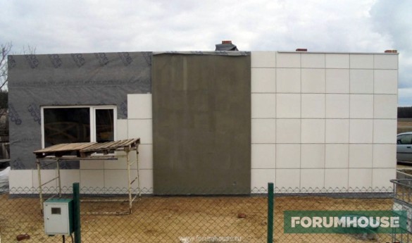

Фасад решил приблизить к оригинальному и скомбинировать несколько видов отделки в контрастных тонах – вентфасад с облицовкой из керамогранита (600×600 мм), искусственный декоративный камень и окрашенную штукатурку. Для защиты стен под керамогранитом использовал диффузионную мембрану. Кляммеры из нержавеющей стали (1,2 мм) фиксировал но основание, без подсистемы – оцинкованными шурупами (120 мм). Уровень выдержал посредством лазерного нивелира.
Расшивка из ППС с армировкой – одновременно и утеплил стену ванной.
Окна выделил искусственным камнем, керамогранит оттенил окрашенной штукатуркой.

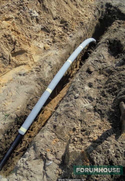

Коммуникации и благоустройство участка
Параллельно отделке фасада Tarior выложил кессон для насосного и фильтрующего оборудования.
Запустил скважину.

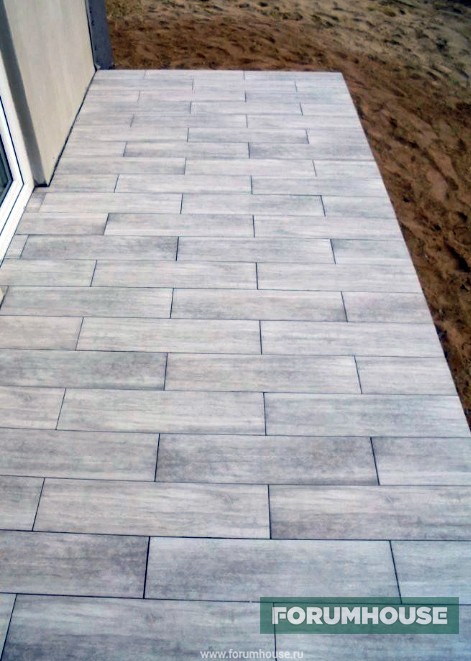

Нанял спецтехнику, распланировал участок и подготовил под газон, уложил плитку во входной зоне, где будет терраса/крыльцо.
Также уложили плитку на боковой террасе.

штукатурные откосы не гут, верхний ряд керамогранита нужно делать цельным, нижний подрезать смотрится красивее.
