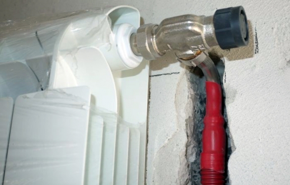

Необходимость расчета температурных удлинений трубопроводов из полимерных материалов
Температурные удлинения или сокращения трубопроводов происходят под влиянием изменения рабочей температуры, перемещаемой по ним воды, а также температуры окружающей среды. Соответственно, при монтаже нужно обеспечить достаточную степень свободы трубопроводов, а также рассчитать необходимые допуски на увеличение их длины. Часто начинающие застройщики не учитывают эти изменения при монтаже водопроводной и отопительной разводки. Типичные ошибки:

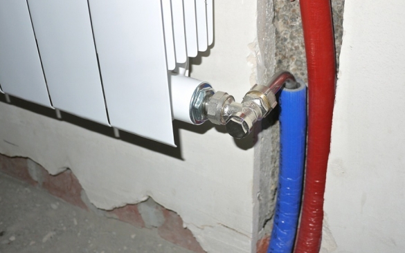

  • Замоноличивание труб холодного и горячего водоснабжения в стяжку пола без использования утеплителя или защитной гофры.
  • Открытая прокладка труб, например, при монтаже радиаторов системы отопления, без использования специальных компенсаторов.

Учет температурных удлинений трубопроводов из полимерных материалов, в частности, из РЕ-Ха, следует производить только при их открытой прокладке. При скрытой прокладке компенсация температурных удлинений происходит за счет изгибов трубопроводов, уложенных в защитной гофротрубе или в теплоизоляции, при изменении направления трассы. В этом случае компенсация удлинений происходит благодаря напряжениям в стяжке или в штукатурке.
Технология скрытой прокладки трубопроводов в штробах или в стяжке должна обеспечивать возможность компенсации возникающих деформаций без механических повреждений труб и соединительных элементов.
Отметим, что стяжка выдерживает напряжение без разрушений, т.к. возникающие усилия очень малы и составляют незначительный процент от имеющегося запаса её прочности. Необходимо только проследить, чтобы при заливке стяжки или оштукатуривании стен раствор не попадал внутрь гофротрубы или под теплоизоляцию. Присоединение труб к водоразборной арматуре производится через настенные угольники, которые прочно закрепляются на строительной конструкции или на специальном кронштейне. В результате — осевые перемещения труб в теплоизоляции или защитной гофротрубе, за счет температурных удлинений, не оказывают усилий на узел присоединения. При присоединении трубопроводов к распределительным коллекторам выполняется поворот под 90° на выходе из стяжки или из-под штукатурки.
Таким образом на узлы присоединения трубопроводов к коллектору будут передаваться усилия от очень коротких участков, которыми можно пренебречь.

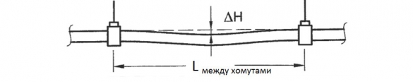

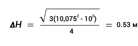

Следующий шаг — расчет величины прогиба (провисания) трубопровода.
Расчет прогиба трубопровода и способы компенсации температурных деформаций полимерных трубопроводов
Зная длину участка между хомутами (L) и его длину при максимальной рабочей температуре (L1), прогиб трубопровода определяется с помощью зависимости:
Итого, при температурном удлинении трубопровода на 75 мм на 10-метровом отрезке прогиб составит:

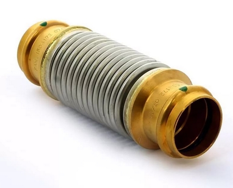

Бороться с температурными деформациями полимерных трубопроводов можно разными способами:
  • Установкой дополнительных хомутов крепления.
  • Устройством Г-образного компенсатора.
  • Устройством П-образного компенсатора.
  • Применением фиксирующего желоба как компенсатора.
  • Устройством дополнительных неподвижных опор.
  • Применением металлополимерных трубопроводов, в которых слой алюминия прочно приклеен к внутреннему самонесущему слою из РЕ-Ха.
Рассмотрим каждый из этих способов.

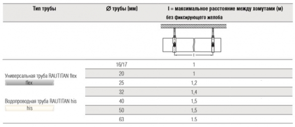

За счет устройства дополнительных хомутов крепления предотвращается провисание или прогиб трубопроводов. Рекомендуемое максимальное расстояние между хомутами для полимерных труб из РЕ-Ха приведены в таблице 2.
 Рекомендуемое максимальное расстояние между хомутами крепления при прокладке труб из сшитого полиэтилена РЕ-Ха для различных диаметров.

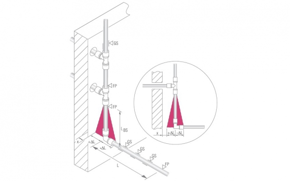

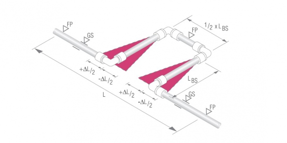

2. Устройство Г-образного компенсатора.
Г-образные компенсаторы устраиваются так же, как и при прокладке стальных трубопроводов. Устраивать Г-образные компенсаторы на полимерных трубах из РЕ-Ха значительно эффективнее, т.к. эти трубы отличаются высокой эластичностью. При этом, в качестве Г-образных компенсаторов можно использовать места поворота трубопроводов под 90°. Необходимо по формуле, как было описано выше, определить температурное удлинение ΔL от прямого участка перед поворотом. Эта величина влияет на расстояние от трубопровода до строительной конструкции. Расстояние до строительной конструкции должно быть не менее величины ΔL. Кроме этого, необходимо дать трубе возможность свободно изгибаться. Для этого первый хомут крепления, после поворота, следует устанавливать на определенном расстоянии от поворота.
Это расстояние называется длиной плеча компенсатора и обозначается LBS.
  Устройство Г-образного компенсатора на полимерных трубах.
Где:
  • LBS – длина плеча компенсатора;
  • х – минимальное расстояние от стены;
  • ΔL – температурное удлинение;
  • FP – неподвижная опора;
  • L – длина трубы;
  • GS – скользящий хомут.
Длина плеча компенсатора, в основном, зависит от материала (константы материала С). Компенсаторы обычно устанавливаются в местах изменения направления трубопровода.
Фиксирующие желоба на компенсаторы не устанавливают, чтобы не нарушить изгиб трубы.
Длина плеча компенсатора определяется по формуле:
где:
  • С – константа материала трубы;
  • d – наружный диаметр трубопровода в мм;
  • ΔL – температурное удлинение участка трубопровода.
Если температурное удлинение составило 75 мм, константа материала С = 12, а диаметр трубопровода равен 25 мм, то длина плеча компенсатора составит:
Это означает, что первый скользящий хомут крепления следует установить, отступив от места поворота 519 мм.
Сергей Булкин
Г-образный компенсатор – это самое экономичное устройство для компенсации температурных удлинений. Для его устройства не требуется никаких дополнительных устройств и элементов.

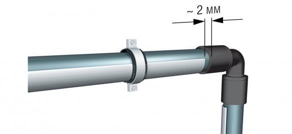

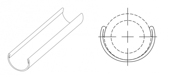

4. Фиксирующий желоб как компенсатор температурных удлинений.
Фиксирующий желоб – это ложемент из оцинкованной стали трехметровой длины с отбортовкой по краям. Фиксирующие желоба выпускаются на соответствующие диаметры трубопроводов. Трубопроводы защелкиваются в фиксирующие желоба. При этом фиксирующий желоб охватывает трубу примерно на 60°.
Силы трения трубопровода о стенки желоба превышают силу температурных удлинений трубопровода.
При установке фиксирующего желоба необходимо выдержать отступ в 2 мм от полимерных надвижных гильз.
Сергей Булкин
Коэффициент температурного удлинения трубы (α) из сшитого полиэтилена в фиксирующем желобе диаметром от 16 до 40 мм равен 0,04 мм/м·К, что в 3,75 раза меньше, чем у обычных труб из РЕ-Ха.
Фиксирующий желоб легко режется ножовкой или отрезается болгаркой. При этом резать следует по полукруглой части, чтобы не загнуть края. С отрезанной кромки следует удалить заусенцы. На стык фиксирующих желобов надевается короткий обрезок фиксирующего желоба.
При установке фиксирующего желоба снизу трубопровода обеспечивается его механическая защита.
При использовании фиксирующего желоба минимальное расстояние между хомутами крепления при использовании трубопроводов всех диаметров может составлять 2 м.

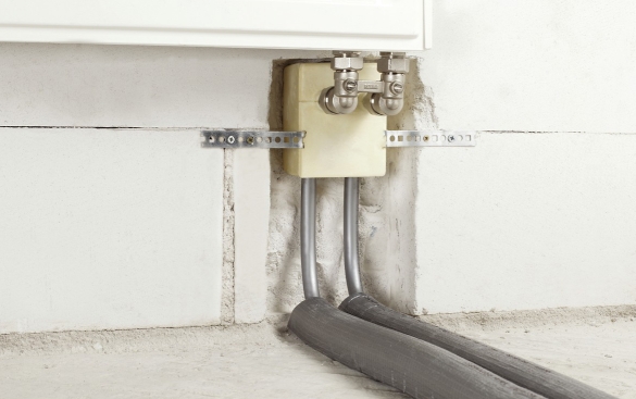

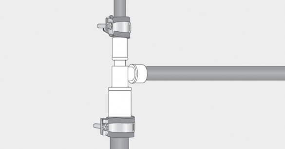

5. Использование неподвижных опор
Если компенсацию температурных удлинений необходимо произвести на длинном участке трубопровода, на котором имеется много ответвлений, например, водопроводный стояк в 20-й этажном здании, на каждом этаже которого установлены тройники для поквартирной разводки, то компенсацию температурных удлинений можно произвести с помощью установки неподвижных опор. Для этого с обеих сторон тройника за надвижными гильзами устанавливаются обычные скользящие хомуты.
Формирование неподвижной опоры как компенсатора температурных удлинений трубопровода.
Хомуты не позволят фасонной части сдвинуться ни вверх, ни вниз. Тем самым длинный участок разбит на много коротких участков, равных высоте этажа, приблизительно 3 м. Как мы помним из формулы расчета, температурное удлинение прямо пропорционально длине участка, а мы ее сократили. При устройстве неподвижных опор на каждом этаже на стояке не потребуется устройства никаких других компенсаторов температурного удлинения трубопровода. Если есть, например, «холостой» стояк, у которого по всей длине нет боковых отводов, то можно искусственно установить на этом стояке, например, равнопроходные муфты и на них сформировать неподвижные опоры, как было описано выше. Чтобы уменьшить затраты, можно установить на стояке Г или П-образные компенсаторы или поставить сильфонный компенсатор.

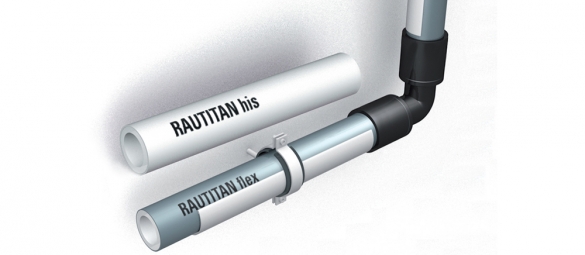

Полимерные трубопроводы для устройства современной открытой водопроводной и отопительной разводки
Современные металлополимерные трубопроводы — это труба из сшитого полиэтилена, в которой слой алюминия прочно приклеен к внутреннему самонесущему слою из РЕ-Ха. У таких трубопроводов наименьший коэффициент температурного удлинения, т.к. алюминиевый слой компенсирует температурные удлинения и удерживает внутренний полимерный слой от температурных деформаций.
Коэффициент температурного удлинения металлополимерных трубопроводов – всего 0,026 мм/м·К, что в 5.76 раза меньше, чем у обычных трубопроводов из сшитого полиэтилена.
Температурное удлинение участка металлополимерного трубопровода длиной 10 м при температуре окружающего воздуха (т.е. температуре монтажа 20 °С и максимальной рабочей температуре 70 °С) составит всего:
ΔL = L • α • (t макс. раб. – t монтажа) = 10 • 0,026 • (70 – 20) = 13 мм.
Для сравнения: ранее мы рассчитали температурное удлинение обычного РЕ-Ха трубопровода длиной 10 м, которое составило 75 мм.
Поэтому металлополимерные трубопроводы позиционируются как трубопроводы для открытой прокладки. Но вариант с металлополимерными трубами окажется дороже, т.к. эти трубы стоят больше, чем обычные трубы из сшитого полиэтилена РЕ-Ха.
