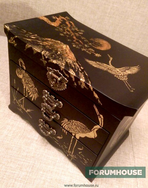

Как сделать красивую шкатулку из фанеры
И в завершение статьи – подборка стильных шкатулок, сделанных Vovan mens.
Vovan mens
Я долго шел к идеальному конструктиву шкатулок. Даже проводил опросы на женском форуме, чтобы понять, какие нужны элементы и места хранения.
Шкатулки вызвали повышенный интерес на портале.
Пользователь рассказал, как он их делает на примере шкатулки, стилизованной под японский стиль.

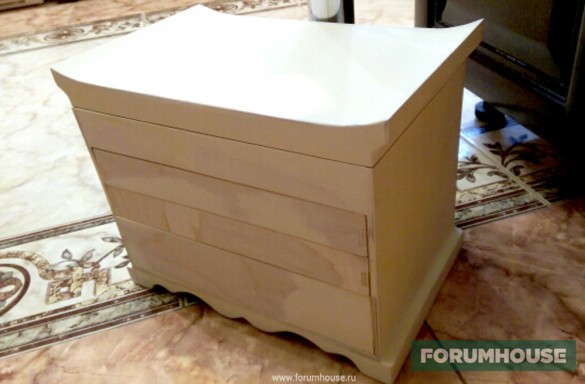

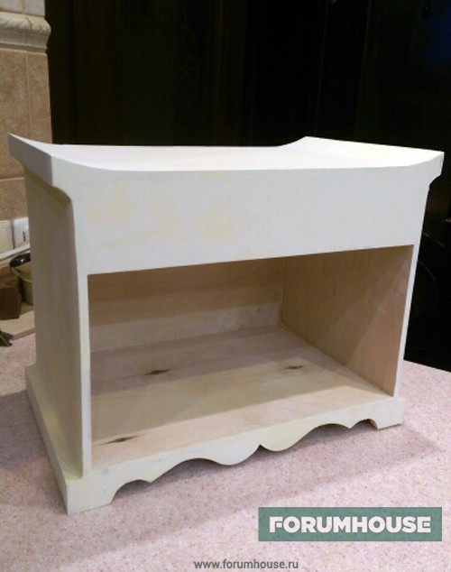

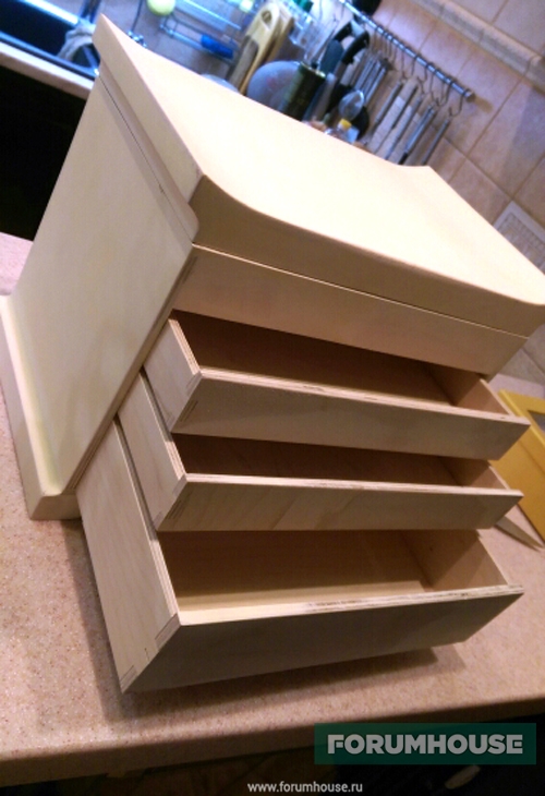

Корпус шкатулки сделан из фанеры толщиной 6 мм.

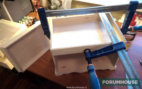

После склейки корпуса шкатулки из фанеры всё стягивается мелкими саморезами. Головки утапливаются. Места крепежа шпаклюются.
Крышка и низ шкатулки по форме напоминают крышу пагоды.
Корпус шкатулки как следует зашпаклёвывается.

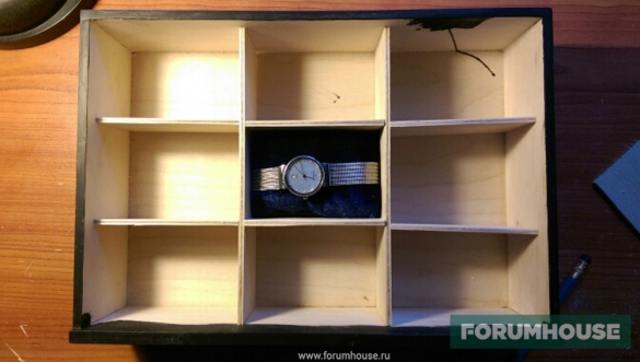

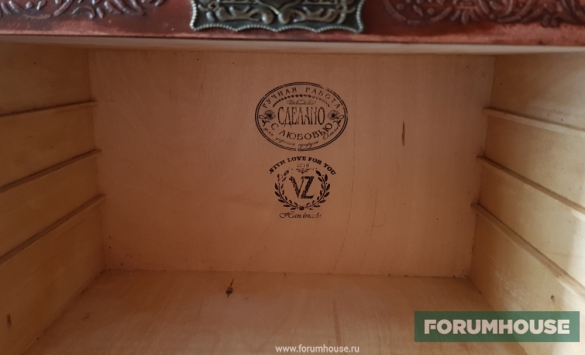

Изготавливаются ящички.
Внутрь устанавливаются перегородки.

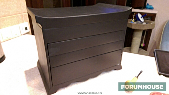

Корпус шкатулки три раза грунтуется акрилом черного цвета с промежуточной шлифовкой слоёв.
Акриловая грунтовка хорошо поднимает ворс, который потом сошлифовывается.
Затем наносится шпаклевка по дереву. Тоже акриловая. Этой же шпаклевкой делаются рисунки через трафарет.

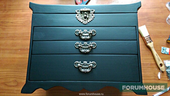

Направляющие делаются из тонких реек, которые приклеиваются к корпусу шкатулки, затем они шлифуются и натираются воском.

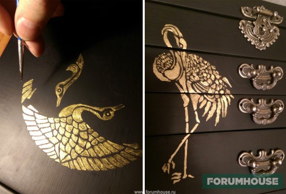

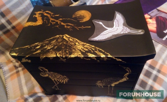

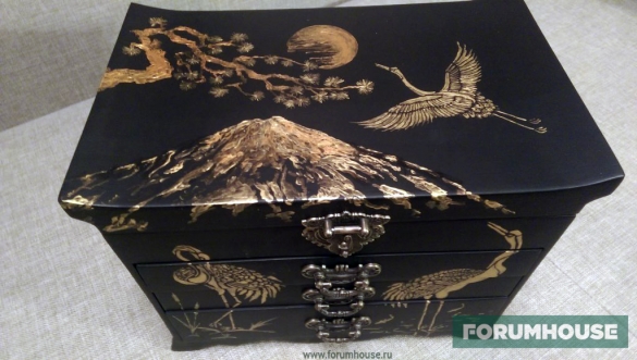

Поверхность шкатулки расписывается позолотой.

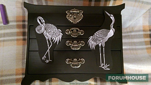

Картинки для декора распечатываются на принтере в масштабе 1:1. Далее выверяется положение на шкатулке, если надо, меняются размеры картинки.
Рисунок переносится на корпус шкатулки.

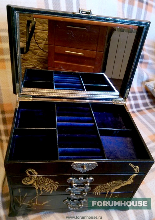

Готовая шкатулка из фанеры в японском стиле.
Vovan mens
Технику росписи золотом я изучал около полугода. Много тренировался. С шкатулкой в японском стиле вышла интересная история. Мне её заказали из Англии. Заказчик много лет прожил в Японии и решил что-то сделать себе на память. Когда я повёз шкатулку заказчику, то на границе меня с ней не хотели выпускать. Таможенники требовали справку, что она не является ценностью и произведением искусства.
