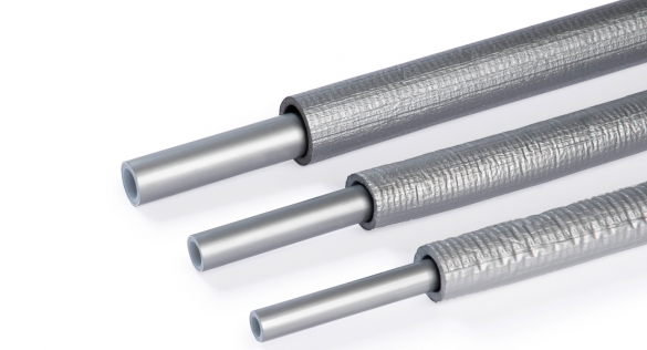

Начинать нужно с усиленной теплоизоляции трубопроводов и фасонных частей. Это делается для того, чтобы в отсутствие водоразбора горячая вода дольше не остывала, а холодная вода продолжительное время не нагревалась.

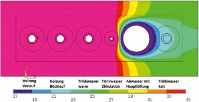

При конструировании системы следует обращать внимание на правильную прокладку трубопроводов горячего и холодного водоснабжения.
При совместной прокладке трубопроводов в одной шахте даже при наличии эффективной теплоизоляции холодная вода в случае многочасового отсутствия водоразбора будет неизбежно нагреваться.
На схеме выше изображены трубопроводы холодной и горячей воды, расположенные в одной шахте. Как видим, по прошествии восьми часов холодная вода нагрелась до недопустимых 31-33°С. В этой температуре неизбежно начинается размножение бактерий Legionella pneumophila.
Простое конструктивное решение с расположением трубопровода холодного водоснабжения за канализационным стояком предотвращает рост температуры холодной воды до критического значения в отсутствии водоразбора холодной воды в течение этих же восьми часов. Это показано на схеме.

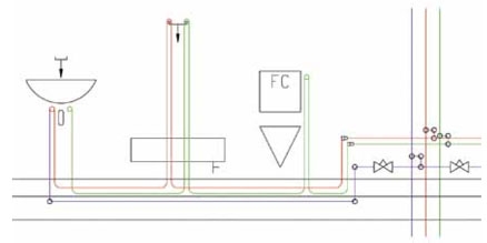

Самым действенным активным методом борьбы с развитием легионелл вследствие застоя воды в системе водоснабжения станет шлейфовая разводка.
Сергей Булкин

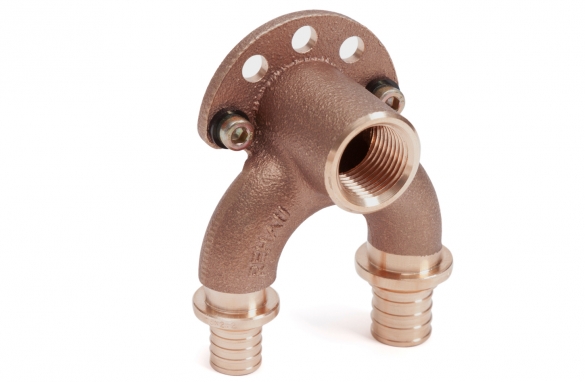

Это такой способ прокладки трубопроводов, при котором настенные угольники (также называемые водорозетками) делаются проточными и последовательно соединяются между собой в ветке. В результате при закрытом смесителе на данной точке водоразбора вода обновится, если откроется водоразборная арматура на следующей по ходу точке водоразбора.

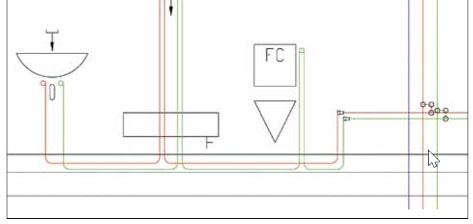

Для квартир с индивидуальными узлами водоучета подойдет шлейфовая разводка с последним тупиковым участком. При этом целесообразно к первым по ходу движения воды точкам водоразбора присоединять души, гидромассажные ванны и других аналогичных потребителей, где человек непосредственно контактирует с водой, а к последним по ходу движения воды точкам водоразбора присоединять стиральные, посудомоечные машины, смывные бачки унитазов, где отсутствует прямой контакт человека с водой.
Сергей Булкин
При пользовании последними точками водоразбора вода в первых по ходу движения точках будет постоянно обновляться.
Данная разводка по своим параметрам (расходам на участках и диаметрам) не будет отличаться от традиционной тройниковой схемы. Если трубопроводы прокладываются по полу, то длина подводок увеличится за счет подъема и спуска. Если же магистраль проложить по оси настенных угольников, то необходимо использовать проточные угольники с отводами под 90°.

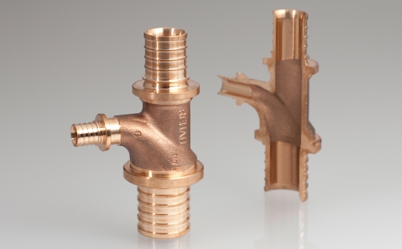

При этом для установки на стояках потребуются специальные тройники с повышенным сопротивлением на проходе.
Сергей Булкин
Эти тройники отклоняют поток воды, движущийся по стояку, и заставляют его пройти по горизонтальной ветке. Таким образом, где бы в здании ни открылась точка водоразбора на холодной линии, вода во всех точках водоразбора обновится. Причем, к точкам водоразбора свежая вода может подходить как с одной, так и с другой стороны.
