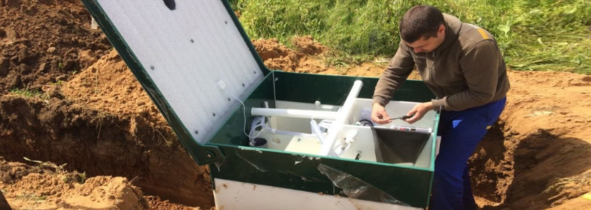

Как правильно монтировать аэрационные установки
В общих чертах монтаж аэрационных установок схож с монтажом пластиковых септиков, о котором мы подробно рассказывали ранее. Вырывают котлован, на его дне создают песчаную подушку, которую трамбуют и выравнивают по уровню. В котлован погружают установку, выставляют её по уровню, подключают к канализации и электросети, затем засыпают песком, одновременно заполняя её водой.

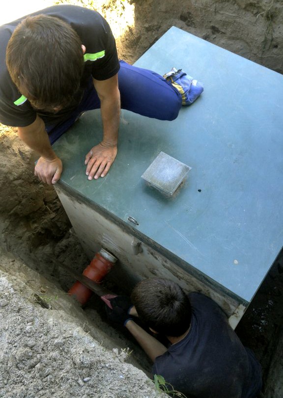

Несколько важных моментов, касающихся монтажа подводящего и отводящего трубопроводов. В средней полосе России канализационные трубы располагают на глубине, как правило, 50-70 см. Их устанавливают в траншеи на основание из утрамбованного песка, чтобы снизить вероятность их усадки. Повороты в горизонтальной плоскости выполняют, по возможности избегая углов 90° и применяя углы 45° или 30°. На длинных магистралях (более 15 м) и в местах поворотов предусматривают ревизионные колодцы.

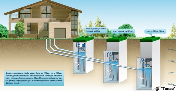

Подводящую канализационную трубу укладывают с нормативным уклоном – 2 см на 1 м для наиболее распространённой трубы диаметром 110 мм. Зная предполагаемую длину подводящего трубопровода, можно рассчитать, на какой высоте необходимо осуществить ввод трубы в аэрационную установку. Некоторые станции имеют выполненный на заводе патрубок для подсоединения трубы, то есть вход на строго заданной высоте. Другие ЛОС предполагают, что отверстие для трубы будет выполнено во время монтажа, но в строго заданном диапазоне высот.
Когда установка расположена далеко от дома, ввод приходится делать на большой глубине, и тогда приобретают удлинённые модели (их рабочий объём не отличается от объёма стандартных версий таких моделей). Монтаж удлинённых установок потребует большего количества земляных работ.
Владимир Барынинруководитель компании «Семейная Мастерская Тепла»
Распространённая ошибка – при большой разнице по высоте между выводом канализации из дома и входным отверстием в аэрационной установке укладывать трубопровод от дома до станции с равномерным уклоном, величина которого превышает нормативные 2 см на 1 м. Это может обернуться тем, что вода будет беспрепятственно стекать по трубе, а твёрдые частицы будут задерживаться в ней, со временем приводя к заиливанию. Поэтому в данной ситуации следует укладывать трубопровод с уклоном 2 см на 1 м, а перед станцией или на выходе из дома предусматривать короткий участок с более крутым уклоном.

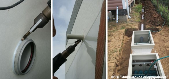

В случае полипропиленовых установок подводящую канализационную трубу фиксируют к корпусу сварным методом. Электрический кабель подводят, например, в ПНД-трубе, герметично соединяемой муфтой с патрубком, который предусмотрен в корпусе установки. Добавим, что нередко станции оснащают аварийной сигнализацией (световой, звуковой), извещающей о переполнении ёмкости стоками. Сигнализацию размещают как на самом очистном сооружении, так и в доме: второй вариант повышает шансы обратить внимание на её срабатывание.

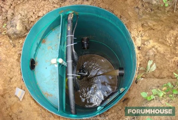

Для принудительного отведения очищенной воды из аэрационной установки обычно используют дренажный насос, располагаемый в корпусе ЛОС, в сочетании с ПНД-трубой диаметром 32 мм. Эту трубу обязательно нужно укладывать с обратным уклоном (не менее 2 см на 1 м), чтобы при сбросе воды остатки стекали обратно в установку, и не возникала опасность замерзания воды зимой. Как вариант – можно на середине трубы делать уклон в обе стороны, и тогда застоя воды также не будет. Специалисты рекомендуют ограничивать длину принудительной отводящей линии 5-7 метрами, иначе есть риск появления в трубопроводе изгибов, где будет скапливаться вода.
