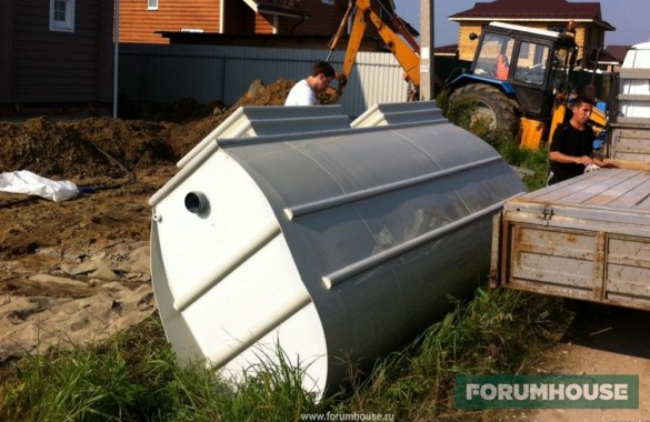

  • Аэрационные установки подходят для участков с пучинистыми грунтами и с высоким уровнем грунтовых вод (УГВ). Такие установки изготавливаются из пластика – чаще всего из полипропилена или стеклопластика – в заводских условиях. Поэтому они обладают прочным и герметичным корпусом, снабжённым рёбрами жёсткости и выступающими элементами. Это позволяет ЛОС избежать деформации и выдавливания на поверхность.

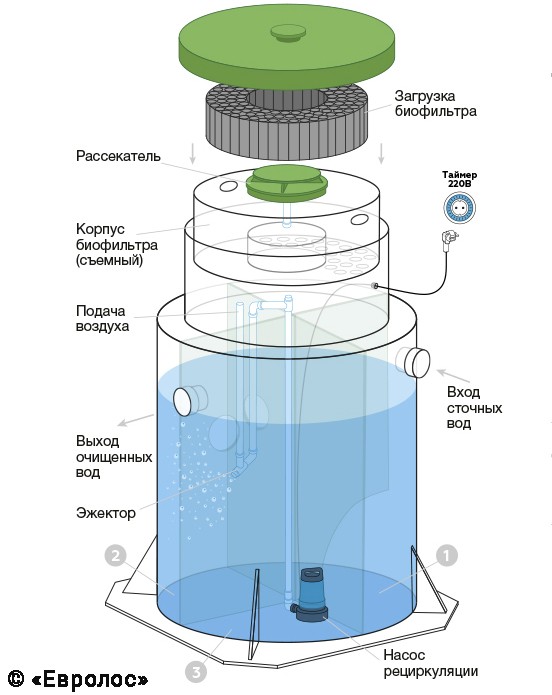

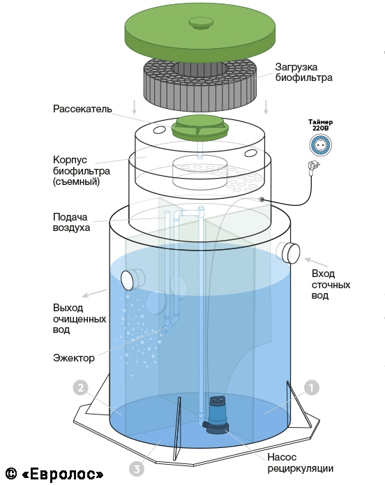

Аэрационные установки второго типа представлены на рынке торговыми марками Kolo Vesi, «Евролос» (серия «БИО») и др. В таких станциях, также многокамерных, сточные воды сначала осветляются, а затем насыщаются кислородом.  Насыщение происходит за счёт того, что стоки разбрызгиваются погружным рециркуляционным дренажным насосом на распылитель, после чего протекают через биофильтр с загрузкой. Биофильтр расположен в горловине установки. Он имеет большую площадь поверхности благодаря объёмным загрузочным элементам из синтетического материала. По сути биофильтр выполняет функцию механического аэратора сточных вод. Проходя через биофильтр, стоки очищаются микроорганизмами в виде активного ила и биоплёнки на загрузке. Затем стоки дополнительно отстаиваются и отводятся за пределы станции. Все переливы между камерами станции самотечные. Блок управления вынесен за пределы ЛОС.
Среди достоинств таких установок – более простая конструкция в сравнении с ЛОС первого типа, надёжность благодаря отсутствию компрессора, возможность функционирования в режиме септика при отключении электричества благодаря самотёчному движению сточных вод между камерами (хотя в этом случае стоки очищаются значительно хуже). Критики подобных станций утверждают, что эффективность аэрации за счёт насоса ниже, чем за счёт компрессора, из-за чего качество очистки в «насосных» установках хуже. Производители отрицают это. Вместе с тем можно заметить, что на рынке идёт поиск решений, направленных на улучшение аэрации очищаемой жидкости в установках данного типа. Так, недавно появились станции, где, предусматривается дополнительная аэрация за счёт эжектора.
Константин Фельдманруководитель оптового отдела компании «Евролос»
Новое техническое решение заключается в том, что осветлённые сточные воды, подаваемые рециркуляционным насосом, разделяются на два потока: первый направляется на разбрызгиватель биофильтра, а второй на эжектор, предусмотренный в одной из камер-отстойников. Благодаря эжектору увеличивается количество кислорода, насыщающего воду. Применение эжектора позволило добиться более стабильного качества очистки, а также ускорить процесс выхода станции на рабочий режим при запуске.
