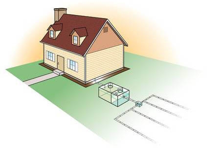

Независимо от вида септика нужно доочистить стоки из него методом грунтовой фильтрации. Наиболее популярные для этого сооружения: фильтрующий колодец, трубчатые поля фильтрации и дренажные тоннели.
Выбирая тип фильтрующего сооружения, нужно учитывать следующие моменты:
  • Фильтрующую способность грунта (коэффициент фильтрации, м/сутки). И, соответственно, величину фильтрующей поверхности, необходимой для определённого объёма стоков.
  • Уровень грунтовых вод. Нижняя часть сооружения должна находиться выше УГВ не менее чем на 1 м.
  • Объём сбрасываемых стоков.

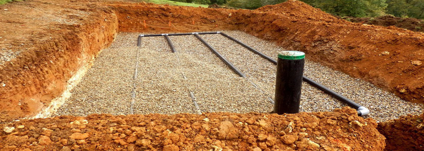

Поля фильтрации
Когда объём стоков превышает 1 м³ в сутки, грунты достаточно хорошо фильтруют, а УГВ находится ближе к поверхности земли, можно обустроить поля фильтрации. Они представляют собой сеть дренажных труб диаметром не менее 100 мм, уложенных с небольшим уклоном на глубине не менее 50 см. Зачастую используют обычные пластиковые канализационные трубы, в которых делают пропилы шириной 5-10 мм на половину диаметра.
Количество, длину труб, схему их расположения (ёлочкой, замкнутым контуром и пр.), а также минимальное расстояние между ними выбирают, исходя из фильтрующих свойств грунта и объёма стоков, которые будут поступать в систему.
Трубы укладывают на подушку из гравия и щебня высотой не менее 20 см. После чего засыпают тем же фильтрующим материалом – на 5-10 см выше верхней части труб. Затем настилают геотекстильную мембрану и засыпают грунтом.

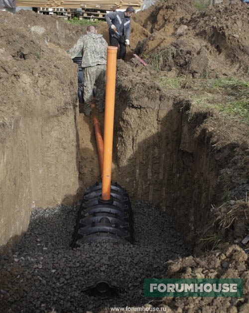

Дренажные тоннели
Год от года всё популярнее становятся готовые дренажные (инфильтрационные) тоннели из полиэтилена или полипропилена. Это ёмкости без дна, которые в зависимости от производителя имеют либо перфорированные, либо сплошные стенки. В последнем случае внутри корпуса находится перфорированная дренажная труба.
Тоннели значительно эффективнее трубчатых полей фильтрации, поскольку отличаются большим внутренним объёмом, который можно полностью заполнить сточной водой. Поэтому при той же фильтрующей способности они занимают намного меньше места на участке. По утверждению одного из производителей, тоннель объёмом 300 л (габаритами 1220 х 800 х 510 мм) заменяет 36 м дренажной трубы диаметром 100 мм. Модули таких тоннелей легко соединяются друг с другом, позволяя собрать сооружение необходимого объёма. Тоннели располагают последовательно или параллельно, заглубляя не менее чем на 50 см от поверхности земли. Монтируют их также, как и трубчатые поля фильтрации. Единственный нюанс – ёмкости со сплошными стенками по бокам и сверху засыпают песком.
Как уже говорилось, нижняя часть фильтрующего сооружения должна находиться выше УГВ не менее чем на 1 м. Если же подземные воды расположены слишком близко к поверхности земли, фильтрующее сооружение выполняют, как правило, в виде дренажных тоннелей в насыпи. Вырывают неглубокий котлован, в котором устраивают гравийно-щебёночное основание, и на него устанавливают фильтрующее сооружение. По бокам и сверху делают обсыпку песком или грунтом толщиной не менее 50 см, высота образующейся насыпи – 110-120 см.
