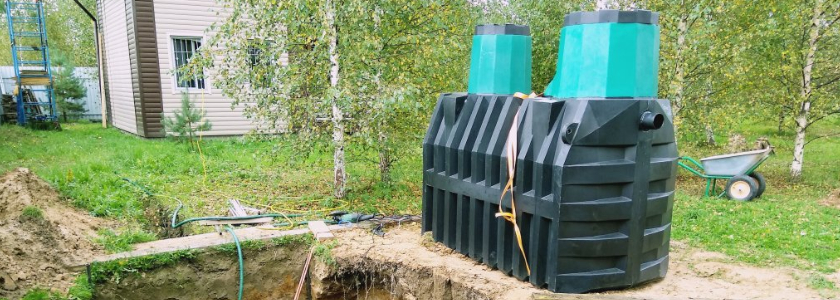

На нашем рынке пластиковые септики представлены торговыми марками «Танк», «Евролос», «Дочиста», «Термит», «Росток», «Крот», FloTenk и др.
Существуют вертикальные и горизонтальные септики. Первые занимают меньше места на участке, но для них приходится вырывать глубокий котлован, что бывает проблематично сделать при высоком УГВ. Вторые занимают больше места, но обеспечивают более протяжённый маршрут движения стоков от входящего до выходящего патрубка. Это повышает качество очистки сточных вод.
У пластиковых септиков бывает разная форма. Округлые (цилиндрические) изделия лучше, чем септики в форме куба или параллелепипеда, сопротивляются сдавливанию грунтом.
Самые экономичные септики – из полиэтилена низкого давления. Они производятся методом ротационного формирования, благодаря чему являются бесшовными, а значит, полностью герметичными. Это безусловный плюс, особенно в случае участка с высоким УГВ. Но при таком методе изготовления бывает сложно добиться одинаковой толщины всех стенок: у некоторых изделий она может колебаться, например, от 8 до 17 мм. Между тем не вызывает сомнений: чем толще стенка любого пластикового септика, тем он надёжнее и долговечнее (к слову, национальных нормативов по толщине стенок пластиковых септиков не существует).
Полиэтилен сам по себе не обладает высокой прочностью и потому конструкция септика требует усиления. Иначе есть риск её деформации при морозном пучении грунта или выдавливающем воздействии подземных вод. Меры по усилению – рёбра жёсткости по всему корпусу и внутренние перегородки: чем их больше, тем выше жёсткость изделия. Отметим, что такие перегородки предусмотрены в любых пластиковых септиках.
Перегородки образуют камеры, которые соединяются между собой переливами. Причём, многие производители объясняют наличие нескольких камер способом улучшить очистку стоков. Однако ряд специалистов утверждает, что это лишь маркетинговый ход, а перегородки – не более чем конструктивные элементы для предотвращения деформации корпуса изделия. Тут можно напомнить и требования, указанные в главном нормативе по септикам – СТО НОСТРОЙ 2.17.176-2015 «Автономные системы канализации с септиками и сооружениями подземной фильтрации сточных вод». Согласно нормативу, септикам с рабочим объёмом до 3 м³ достаточно одной камеры, чтобы обеспечить эффективную очистку стоков. Обратите внимание: септики из полиэтилена, как правило, требуется якорить во избежание их выдавливания подземными водами.
Полипропиленовые септики также относятся к сегменту недорогой продукции. Их изготавливают методом экструзионной сварки листовых материалов. Такой метод даёт возможность сделать на корпусе изделия не только рёбра жесткости, но также грунтозацепы, пригрузочные выпуски или другие выступающие элементы, которые позволяют снизить вероятность всплытия септика. Якорение таким септикам зачастую не требуется. Прочность полипропиленовых септиков достаточно высока, толщина их стенок, как правило, не менее 8-13 мм в зависимости от объёма.
Но самой высокой прочностью обладают септики из стеклопластика. Это уже сравнительно дорогие изделия, которые отличаются очень высокой устойчивостью к давлению грунта. Они оптимальны для монтажа на большой глубине (до 3 м).

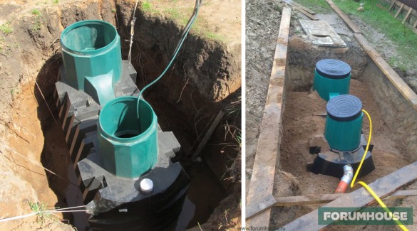

Как правильно монтировать пластиковые септики
Каждый производитель пластиковых септиков в техническом паспорте к изделию даёт рекомендации по его монтажу. Если эти рекомендации не были соблюдены, то при повреждении септика в процессе эксплуатации производитель, скорее всего, признает случай негарантийным.

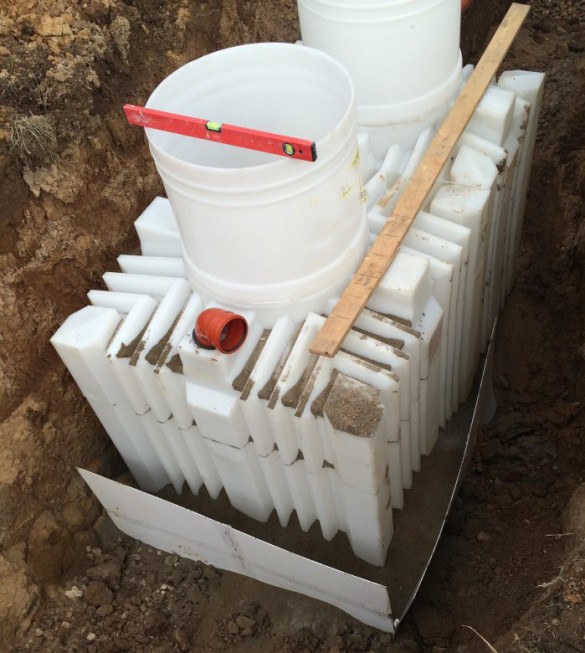

В общих чертах технология монтажа всех пластиковых очистных сооружений схожая. Сначала роют котлован, размеры которого с каждой стороны должны быть, как минимум, на 25-30 см больше, чем габариты септика. Если производитель требует якорить своё изделие, или если у домовладельца есть опасения, что септик может всплыть под давлением грунтовых вод, то на дне котлована устанавливают бетонную плиту – готовую или заливаемую на месте. К закладным деталям, предусмотренным в плите, тросами (например, нейлоновыми) фиксируют септик.
Когда якорение не нужно, септик размещают поверх песчаной подушки толщиной 10-15 см, выровненной по уровню и утрамбованной. Погружённый в котлован септик также выставляют по уровню, подсоединяют к нему подводящий и отводящий трубопроводы, после чего выполняют обратную засыпку.
Многие производители требуют засыпать септик смесью песка и цемента, обычно в пропорции 5:1. Толщины засыпки – 25-30 см на всю высоту корпуса и не менее 15 см поверх него. Трамбовать при этом запрещено. Предполагается, что, насыщаясь влагой, такая смесь превращается в своеобразную бетонную «скорлупу». «Скорлупа» будет защищать септик от давления грунта при его морозном пучении и не позволит септику всплыть под давлением подземных вод. Впрочем, многие специалисты сомневаются в эффективности этого решения. По их мнению, прочность очистного сооружения, конечно, несколько повысится, но вряд ли цементно-песчаная смесь превратится в монолит. К тому же, со временем в «скорлупе», вероятнее всего, появятся трещины, и защита септика ухудшится.
Если же нет требования засыпать септик такой смесью, то пространство между его корпусом и стенками котлована заполняют песком, вручную трамбуя его. Параллельно с процессом обратной засыпки септик обязательно нужно заполнять водой, делая это постепенно: уровень воды должен превышать уровень засыпки на 20-40 см. Пустой септик «закапывать» недопустимо.
Нередко производители рекомендуют защитить септик от промерзания зимой. Для этого поверх засыпки, по всей площади котлована, устанавливают теплоизоляционные плиты из экструдированного пенополистирола, пенополиуретана или другого вспененного материала. Толщина плит – не менее 30 мм. Плиты засыпают грунтом.
