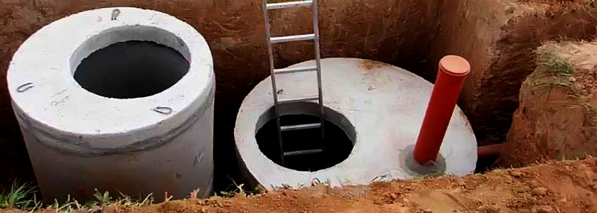

Рассмотрим автономную систему канализации на основе бетонных колец. Хоть этот вариант септика и традиционный для нашей страны, возникает множество вопросов по его организации и монтажу.
Из этой статьи вы узнаете:
  • Каковы преимущества и недостатки септиков из бетонных колец.
  • Как определить необходимый объём септика.
  • Какие кольца выбрать – с замком или без.
  • Как правильно разместить септик и фильтрующие сооружения на участке.
  • Как правильно монтировать септики из бетонных колец.

Наиболее популярны пластиковые септики и септики из железобетонных колодезных колец. О последних и пойдёт сегодня речь. Для их сооружения используют кольца высотой 90 см и внутренним диаметром 1, 1,5 и 2 м.

Монтаж септика из бетонных колец начинают с рытья котлована, размеры которого превышают диаметр колец, как правило, на 20-50 см.
Септик обязательно должен иметь водонепроницаемое дно. Это можно обеспечить двумя способами.
Во-первых, можно купить кольцо с дном заводского изготовления. Это надёжно и технологично, но такое кольцо будет очень тяжёлым и потребует погружения в котлован с помощью крана или манипулятора, что повысит стоимость монтажных работ. Кольцо с дном устанавливают поверх утрамбованной песчаной подушки.
Во-вторых, дно можно выполнить при монтаже септика на объекте – из армированной бетонной плиты толщиной не менее 10 см, заливаемой поверх щебеночной засыпки. Её диаметр должен быть больше, чем диаметр самого кольца. Сооружать плиту необходимо до установки колец, чтобы септик не перекосило при монтаже.
Кольца опускают в котлован, заделывая стыки между ними в большинстве случаев обычным цементным раствором. Если же на участке есть опасность весеннего поднятия УГВ, то можно гидроизолировать стыки бутил-каучуковой мастикой (более дешевый вариант) или полимерной мастикой («жидкая резина», более дорогой вариант»). В самых сложных случаях может потребоваться нанесение обмазочной гидроизоляции на всю наружную поверхность септика. Заделать цементным раствором нужно и монтажно-такелажные отверстия, с помощью которых кольца опускают в котлован. Отверстие для подводящего и отводящего трубопровода выполняют с помощью угловой шлифмашины с алмазными дисками и/ или перфоратора с буром по бетону.
Есть важное отличие септиков из колец от пластиковых септиков. У последних высота подсоединения канализационной магистрали, как правило, задана ещё в заводских условиях и изменить её проблематично. А септики из бетонных колец позволяют выполнить отверстия строго на той высоте, которая необходима в каждом конкретном случае. Стыки труб и стенок колец затирают цементным раствором.
Внутри септика на подводящем и отводящем трубопроводах предусматривают тройники с вертикально расположенными открытыми патрубками. Нижним концом тройники должны быть погружены в сточную воду – на глубину 15-30 см ниже её расчетного уровня. Тройники предназначены для задержания плавающих веществ в септике. Если септик устроен из нескольких камер, то они должны соединяться между собой не только переливными трубами, но и вентиляционными трубами системы канализации. Такие трубы располагают в верхней части септика. Добавим, что камеры могут находиться как вплотную друг к другу, так и на небольшом удалении друг от друга.
