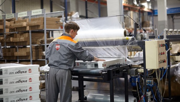

Заключительным этапом производства является упаковка – коробка не только защищает изделие в процессе транспортировки и хранения, но и является основным информационным носителем. На ней указывают все значимые параметры оборудования, которые важны при выборе и эксплуатации радиатора. В том числе, и гарантийный срок.
