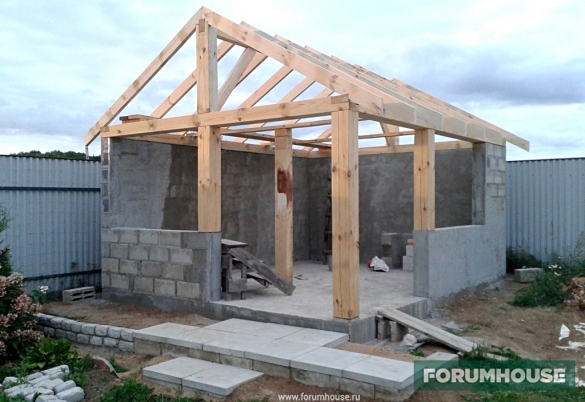

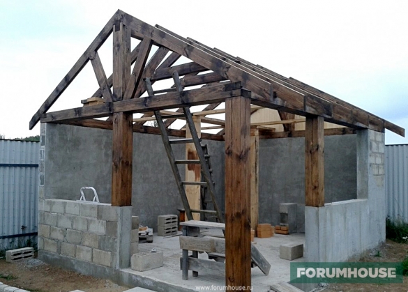

6. Кладка стен беседки. Разобрав опалубку, пользователь приступил к возведению стен из 4-х щелевых пескоцементных блоков.
От первоначального плана — заливки столбов бетоном и устройства монолитного армопояса, пользователь отказался.
Это привело бы к неоправданному усложнению конструкции, а лишние отрезки арматурных выпусков просто срезали.

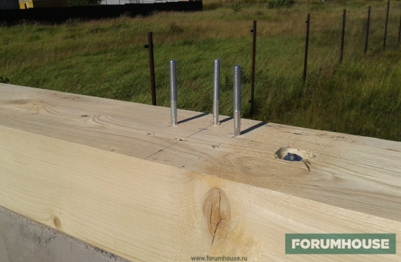

Чтобы замонолитить шпильки под обвязочный брус, в блоке выпилили отверстия.
Для анкеровки шпилек в бетоне на них закрепили зажимы, т.н. «слоники».

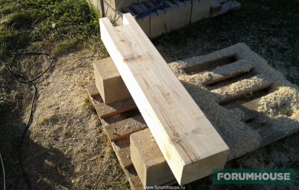

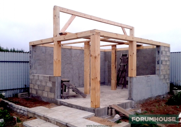

Опорные столбы сделали из бруса сечением 200х200 мм.
Массивная древесина придаёт беседке особую эстетичность.
Для крепления столба в нижнем торце высверливалось два отверстия под арматуру.
Окончательный монтаж вёлся на клей-герметик.

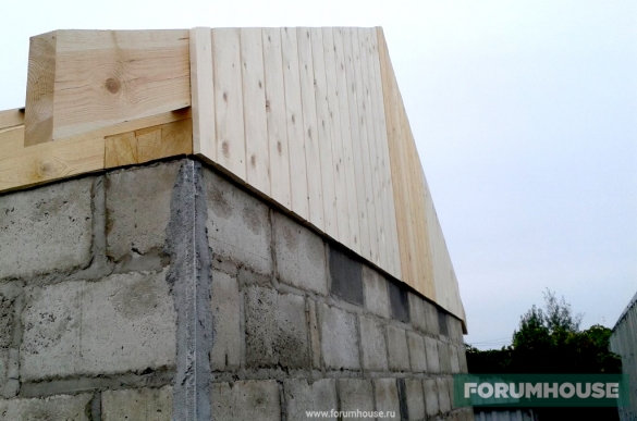

На верхнюю обвязку пошел брус сечениям 150х200 мм, который соединили со столбами длинными саморезами и гвоздями.
Вся древесина стругалась рубанком.

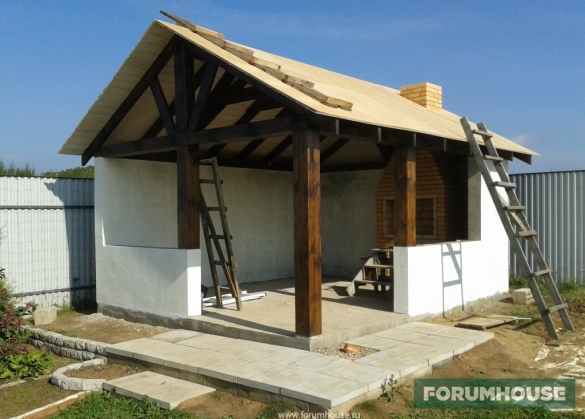

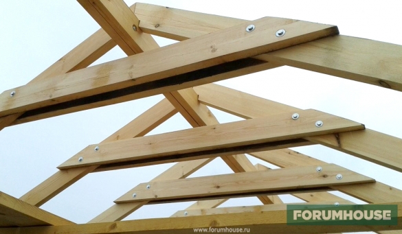

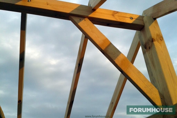

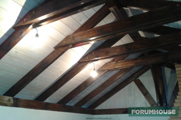

7. Строительство стропильной системы для беседки с мангалом. Работа разбивается на этапы:
Изготовление стойки под конек.
Стойка крепилась на шпильки.
Конек сделан из сдвоенной доски 5х15 см.
Стропила запиливались и крепились как с помощью уголков, так и гвоздей.
Затяжки стропильной системы.
Задний фронтон беседки зашит имитацией бруса.
Все деревянные элементы беседки покрашены краской в два слоя с фактурой «орех».

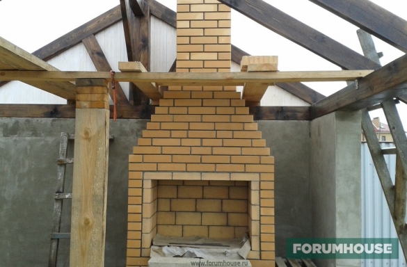

Кладка кирпичной печи-мангала для беседки своими руками
Поскольку Asmer строил беседку и кирпичную печь-барбекю первый раз, то не обошлось без ошибок, но благодаря старанию и аккуратности всё получилось.

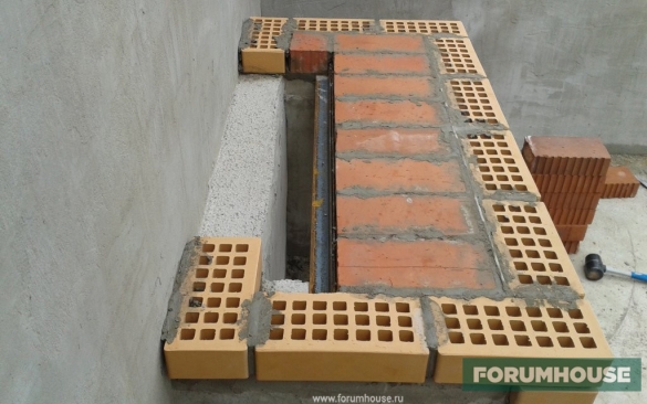

Asmer

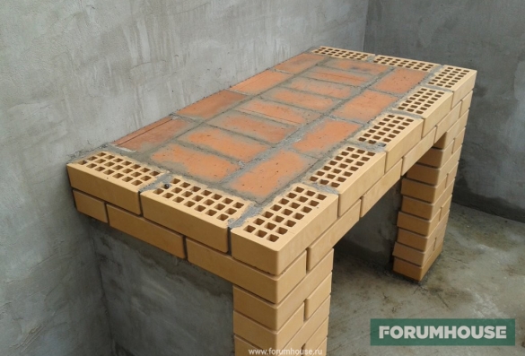

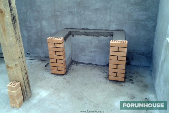

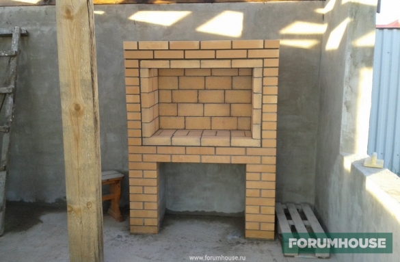

Порядовка печи видна на картинке ниже. Две «ноги» формируют стеновые блоки, между ними еще ряд в полкирпича, т. е. получается буква П. Это оказалось не лучшей идеей. По неопытности я не учел высоту основания, а оно должно быть кратно формату кирпича. Ещё я забыл про толщину швов. В итоге набежало не 1.2 м, а 127 см (пять кирпичей + швы). Уровень не совпал, и мне пришлось заливать пояс из раствора, чтобы подогнать высоту основания к высоте кирпичных «ног-колонн».
Полку для верхнего ряда кирпичной печи для беседки пользователь сделал при помощи уголка.
Использование металлического уголка — не самый лучший вариант при строительстве кирпичной печи-мангала, т.к. металл при нагреве расширяется. Это может привести к появлению трещин в верхнем ряду печи с барбекю.

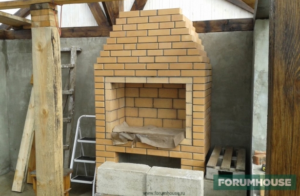

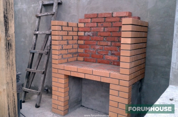

Кладка стен печи.
Кладка печной камеры из шамотного кирпича.
Кладка печи велась на огнеупорную смесь.

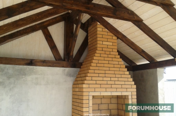

Кладка конусного дымосборника печи.
Смещение кирпичей: по 3,5 см по боковым сторонам дымосборника и по 1 см с фасадной части. Задняя часть дымосборника идет параллельно стене беседки.
Кладка кирпичного дымохода печи-мангала.
По словам пользователя, испытание печи жаркой шашлыков на мангале прошли успешно. Тяга хорошая, дым в помещение не пошел.

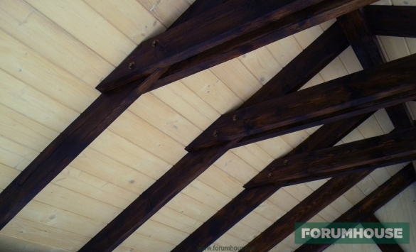

Подшивка крыши беседки сделана из имитации бруса шириной 140 мм.
Подшивка покрашена белой краской, которая подчеркнула естественную фактуру рисунка древесины.
Сверху имитации уложена фанера толщиной 6 мм — основание под укладку гибкой черепицы.

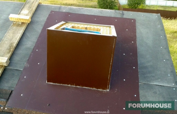

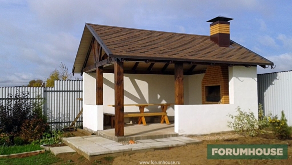

Проходка дымохода сквозь крышу.

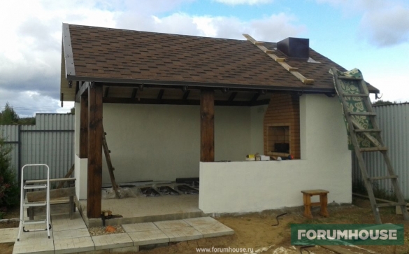

Крыша с уложенной гибкой черепицей.

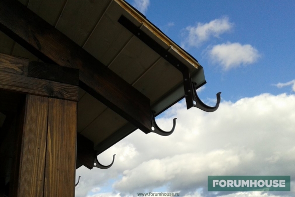

Монтаж кронштейнов под водосточную систему.

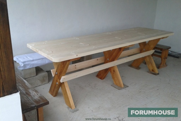

Самодельный обеденный стол для беседки.

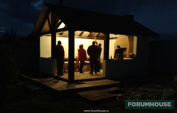

Красивая беседка, сделанная своими руками.
Asmer
На беседку я уже потратил около 200 тыс. руб. Меня часто спрашивают, стоило ли оно того. Сократить смету можно, только если покупать б/у материалы, уменьшить толщину бруса, а это некрасиво. Или отойти от технологии и экономить на качестве. Например, не делать дренаж, нормальную «подушку» под фундамент и потом думать, треснет или не треснет плита. Такая экономия выйдет боком. Строишь-то для себя!

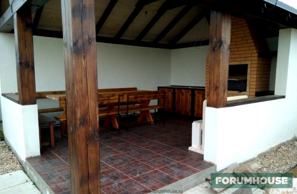

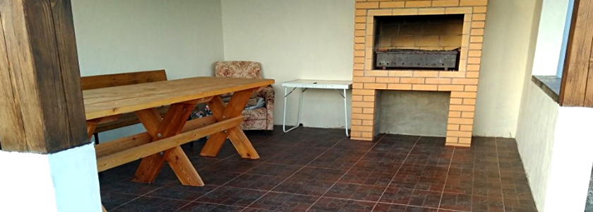

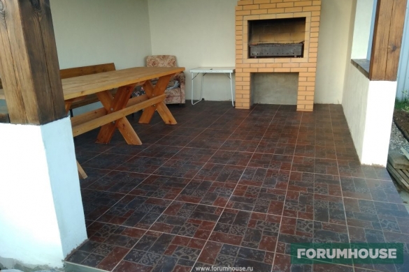

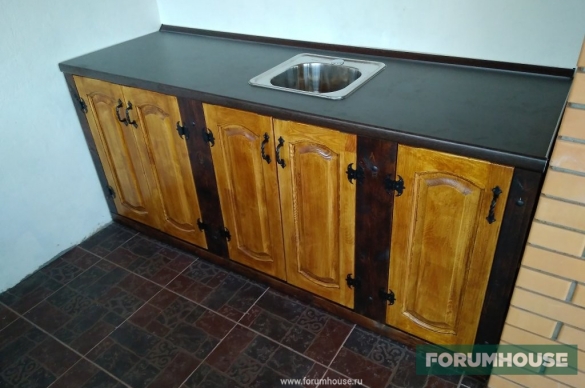

Беседку с мангалом пользователь построил в 2016 году, а в 2018 продолжил её отделку. Уложил на пол керамогранит.

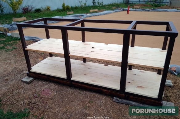

Собрал из металла основание для столешницы для кухонной зоны.
Установил мойку.
Из остатков стройматериалов сделал скамейки и полки.
Кухонная зона беседки.
В дальнейшем планирует застеклить беседку, а после строительства дома смонтировать водопровод.
