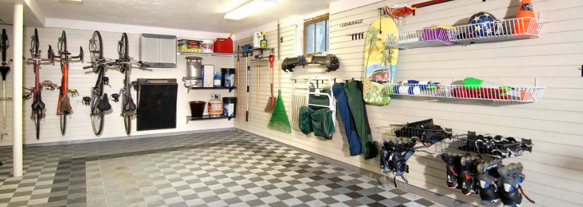

Хранение в гараже
Гараж – это не только и даже не столько дом для автомобиля (наши пользователи нередко ставят машину в гараж только уезжая в отпуск), сколько мастерская и место хранения нужных предметов. Организовать все так, чтобы ни один сантиметр пространства не простаивал понапрасну, но чтобы не возникало ощущения тесноты и захламленности – настоящее искусство.
Все приспособления для хранения в гараже должны быть компактными, а все, что в них хранится – легкодоступно. На верхних полках стеллажей и подвесных полках над машиной следует хранить то, что требуется редко: экзотический садовый инвентарь, какие-то материалы, которые не скоро понадобятся и т.д. Для развешивания на стенах монтируют рейлинги, перфорированные панели или оцинкованные сетки, делают крюки или туго натягивают шнуры.
Почти все эти приемы использовал для обустройства своего гаража наш участник с ником Васара.

Правила для гаражных стеллажей
1. Лучшие стеллажи для гаража – металлические, так как «почти все там связано с металлом».
2. Стеллажи  в гараже размещают в «мертвых зонах», но так, чтобы к ним был хороший доступ. Оптимально устроить такие конструкции в торце или вдоль стен, главное, чтобы они не мешали заезду и открыванию дверей машины.
3. Нижний ярус нужно отвести под хранение колес: представьте колеса, падающие с высоты трех метров! Ширина нижнего яруса стеллажа должна быть меньше, чем радиус колеса – тогда они будут выступать за границы конструкции и помогут избежать столкновения с ней машины.
Но, если места в гараже не много, а потолок в нем высокий, колеса можно подвесить на цепь.
Jeans Участник FORUMHOUSE
К потолку цепь, на цепь колеса, под последним поперечина сквозь звено.
4. Полки стеллажей не должны быть слишком широкими: опыт показывает, что широкие полки неизбежно становятся прибежищем всякого хлама.
серега74 Пользователь FORUMHOUSE
40 см хватит за глаза, все нужное должно находиться на виду. Если убирать вглубь, потом фиг найдешь и доставать неудобно.
5. Верхняя полка сразу же должна планироваться под «длинномеры». На полке будет больше порядка, если держать эти «длинномеры» в специальном лотке.
6. Отдельные высокие полки и антресоли следует располагать выше роста владельца гаража, чтобы не удариться о них головой. По этой же причине глубина полки над столом должна быть значительно меньше ширины стола.
7. Инструмент можно хранить на перфорированной панели с крючками, а для крепежа использовать небольшие металлические контейнеры (см. фото).
А такие инструменты, как лопаты, топоры, молотки и т.п. можно хранить вот на таких штырях.
8. Отвертки, ключи и т.д. отлично хранятся на полке с магнитами.
