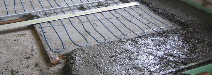

Отсюда, оптимальный «пирог» теплого пола с греющим кабелем следующий:
  • На ровное, очищенное от грязи и пыли основание укладывается утеплитель. Оптимально — ЭППС (экструзионный пенополистирол) толщиной от, минимум, 2 до, оптимально, 3-5 см.
  • По периметру стен монтируется демпферная кромочная лента, которая компенсирует температурное расширение пескобетонной стяжки с теплым полом.
  • На утеплитель укладывается мультифольга (если она применяется) или металлическая сетка, которая также предотвращает контакт кабеля с изоляцией. Размер ячейки: 25х25 мм или 50х50 мм. Диаметр прутка 1.6-3 мм.
  • Сверху раскатывается монтажная лента, которая крепится к сетке пластиковыми хомутами. На монтажной ленте, выдержав шаг укладки (в среднем 10-12 см), проще и быстрее крепить греющий кабель, фиксируя его в замках, но можно обойтись и без неё, в этом случае кабель крепится к сетке пластиковыми хомутами.
Шаг укладки нагревательного кабеля (мощность теплого пола на 1 кв. м.) рассчитывается, исходя из площади помещения и длины кабеля.
Чтобы металлическая сетка включилась в работу (армировала стяжку, находясь в толще пескобетона, а не под ним), нужно приподнять её над слоем теплоизоляции, используя подставки или небольшие куски ЭППС. Или, как вариант, уложить на кабель, для большего армирования, второй слой сетки.
  • После укладки нагревательного кабеля и датчика температуры, который должен находиться в «теле» стяжки, систему проверяют на отсутствие видимых повреждений кабеля и тестируют работоспособность электрической части. Далее выставляют маяки и заливают стяжку толщиной от 3 до 6 см.
Анна Ружицкая
Заливка стяжки осуществляется от стены, противоположной входу в помещение. Следует помнить, что при выравнивании высокоподвижных или литьевых стяжек нельзя использовать игольчатые валики, которые могут повредить кабели.
