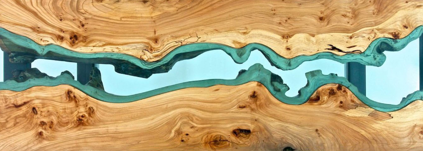

Многие домашние мастера, столяры или краснодеревщики, в поиске неординарных идей для мебели и предметов интерьера встречали в интернете работы Грега Классена (Greg Klassen). Это — красивые и необычные деревянные столы с врезанным в столешницу криволинейным стеклом, похожим на русло реки или заводь лесного озера.
Оригинальные авторские столы от Грега Классена стоят не одну тысячу долларов. Сказывается большой объём ручной работы по резке стекла, изготовлению шаблонов и скрупулёзный подбор хорошо высушенной древесины. Поэтому умельцы FORUMHOUSE ищут способы удешевления и упрощения технологии, а также её адаптации под отечественные реалии, о чём мы и расскажем в этой статье.

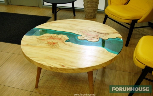

ipmakeev
Идея с врезкой стекла с криволинейным резом, который повторяет натуральные торцы древесины, придает изделию неповторимый внешний вид. Я захотел сделать что-то подобное, но как-то усовершенствовать процесс. И вот, что в итоге у меня получилось.
Стол изготовлен из ясеня. Опоры металлические.

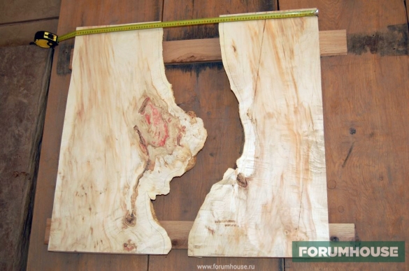

Для начала пользователь подобрал заготовки для столешницы.

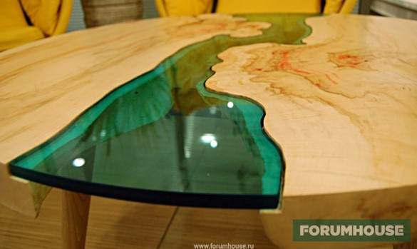

Самая большая проблема — как сделать фигурную резку стекла так, чтобы края повторяли неровный срез древесины. Вручную — не вариант. Выход — гидроабразивная резка на промышленном оборудовании.
Затем, в специальном программном комплексе, пользователь создал 3D макет стола с реальными размерами заготовки.
«Выкройку» стекла, которая повторяет криволинейность обзола и выходит на некоторое расстояние за его пределы, наложили на виртуальную модель стола.
Затем по контуру обвели ту часть, которая закрывается стеклом.
На выходе получилась точная трехмерная модель стола с наложенным на столешницу стеклом.
«Выкройка» стекла в формате DXF, необходимом для «закладки» в станок гидроабразивной резки.
Процесс гидроабразивной резки стекла.

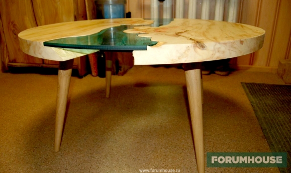

Далее стекло наложили на заготовку столешницы и обвели маркером.
На финише торцы деревянной заготовки профрезеровали, столешницу покрыли маслом и прикрепили к металлическим опорам.
Готовый стол размером 178х70х6 см.
У оригинального стола Грега Классена используется цветное стекло. Стекло не вклеивается в столешницу, а просто накладывается на неё сверху, но, из-за веса, оно не смещается и жестко держится в пазах (каркасе) столешницы.
Стекло может выпасть, только если перевернуть стол.

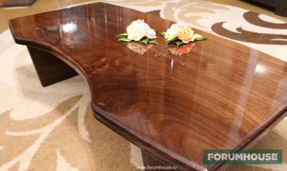

Материалы: столешница — кап клена, ножки — вяз.
Стекло триплекс: 5 мм синее стекло + 1 мм связующее и + 5 мм прозрачное.
Подстолье — листовая сталь на 8 и 12 мм + крепление ножек — 10 мм прокатный «квадрат». Применялась лазерная резка металла, сварка и далее порошковая покраска в черный цвет в камере.
Толщина столешницы 55 мм. Общий диаметр стола около 1 м. Вес 45кг.

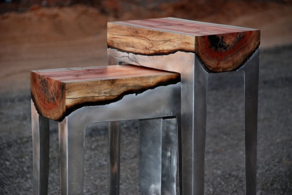

Дизайнерские заграничные варианты: сочетание дерева и полированного металла от Hilla Shamia.
