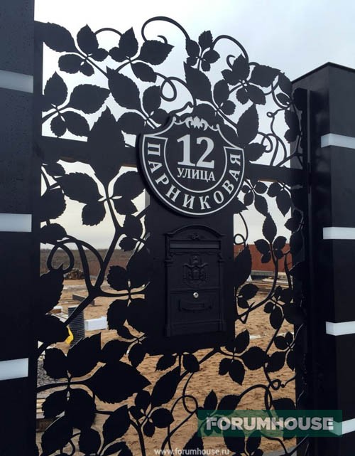

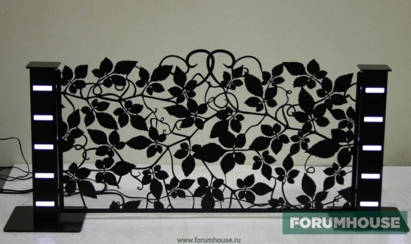

Прежде, чем построить этот металлический забор, Ефимыч заказал эскиз профессиональной художнице. Ему воображалась виноградная лоза, а художница воплотила мечту в рисунок. Перед началом стройки сделали образец.
Недостаток этого забора виден с первого взгляда: это страшно дорогой проект.

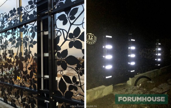

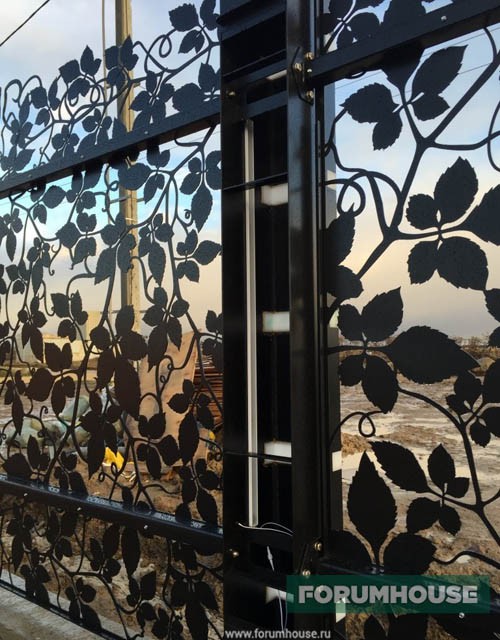

Столбы, как и пролеты, делались на заказ. Они полые внутри, но для жесткости оснащены рядом перемычек. В каждый столб вмонтировано по два светодиодных светильника. Устанавливали столбы на постаменты, которые, в свою очередь, прикручивались на закладные с резьбовой шпилькой, забетонированные в фундамент забора.
Пролеты выглядят, как кованые изделия, но это не ковка, а лазерная резка металла (толщина листа 4-5 мм).
Листы металла с вырезанным рисунком оснащены крюками, за которые их подвесили на прожилины, заранее приваренные к столбам. Затем листы были прочно прикручены саморезами.
Вот фото с объекта. Видно, что забор абсолютно прозрачный. Чтобы устранить этот недостаток, со стороны участка подсадят тую.
Вот как выглядит калитка.
В столбах смонтирована светодиодная подсветка.
Владелец забора считает, что совершил ошибку, выбрав бюджетную порошковую краску. Правильно и надолго было бы «цинковать, грунтовать и красить, как красят машины». Но и в этом варианте изделие всем нравится. А когда вырастут туи, и ажурная резьба будет отчетливо выделяться на фоне свежей зелени, это будет просто выше похвал.

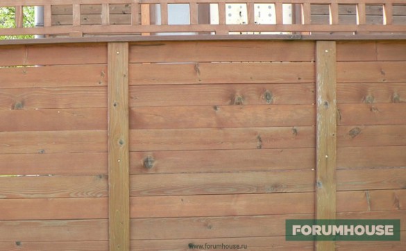

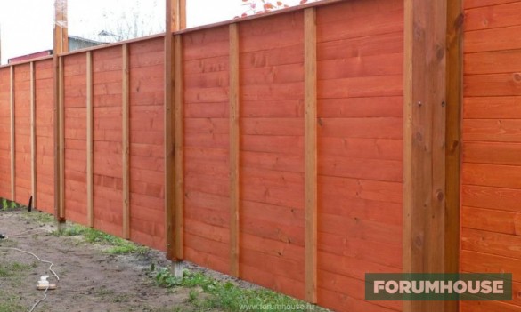

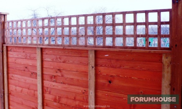

Забор нашего участника с ником Blackk, как и другие его проекты, вызывает огромное уважение.
Блэк с самого начала задумал забор, который будет выделяться и отличаться от всех других заборов. Его сплошная горизонтальная конструкция на массивных ложнодеревянных столбах выглядит одинаково со стороны улицы и со стороны участка. На фотографии – забор после двух лет эксплуатации.
Blackk
Строительство такого забора трудоемко и времязатратно, но обратного пути не было.
Работа была долгой и кропотливой. Стальные столбы с посверленными в них необходимыми отверстиями 60х60х3 устанавливались в скважинах в гильзы из рубероида с заливкой бетона: под землей на 120 см, над землей – на 200 см. Столбы окрашены, к ним приварены крышечки.
Когда бетон высох, настало время «масштабной работы с деревом». Сначала на стальные столбики наш пользователь сделал накладки из доски 250х100, и они стали выглядеть, как массивные деревянные столбы.
Blackk
Эти же накладки с приклеенными и усиленными саморезами рейками создают пазы для укладки досок полотна забора.
Для калиточных столбов пришлось делать трехсторонние короба.
Забор строился недлинный, всего 20 метров вместе с раздвижными воротами (ширина ворот всего 5 метров). Но подготовка досок для полотна забора оказалась настолько скучной и однообразной работой, что завершал ее наш пользователь уже на чистом упорстве. При подготовке досок было важно добиться максимально ровной кромки, и по ссылке можно прочитать детальное описание процесса.
Набор полотна был, напротив, самой приятной частью работы, сердце радовалось смотреть, как растет на глазах забор. Укладка досок в пазы и окраска со всех сторон для ускорения процесса велись одновременно: выровняли, окрасили доску, пропитали торцы, уложили.
Blackk

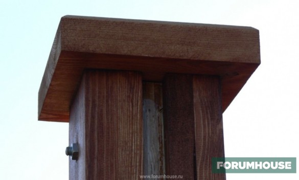

Набрав необходимое количество досок по высоте, стягивал гайками накладки на столб, и они зажимали весь пакет досок. После этого прокрашивал повторно, уже полотно в сборе.
Забор не сразу удалось сделать монолитным, доски выгибались в разные стороны, поэтому для жесткости были установлены доски-стяжки, по 8 штук на одну секцию забора. Поверх этого «бутерброда» устанавливались горизонтальные доски. Они одновременно закрывали забор сверху, защищали торцы стяжек от дождя и придавали всей конструкции  законченный вид.

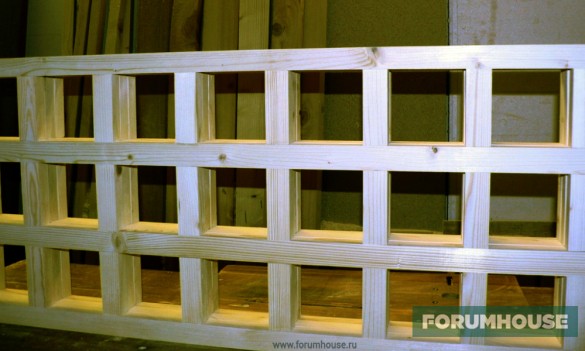

Сверху наш пользователь установил решетки из реек, а концы шпилек с гайками закрыл декоративными накладками. В своем стремлении дойти до совершенства Блэк зашел так далеко, что с помощью шаблона сделал ячейки решетки совершенно одинаковыми.

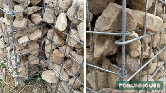

Забор из габионов с евроштакетником
У нашего пользователя с ником Selshio довольно большой участок, и кирпичная конструкция на фундаменте получилась бы очень дорогой. А хотелось построить так, чтобы было красиво и солидно, и недорого. Изучив вопрос на FORUMHOUSE, наш пользователь принял решение сделать забор из габионов с металлическим евроштакетником между ними. Металлический евроштакетник был выбран, чтобы не красить забор заново каждый год. Крепить его решили с двух сторон в шахматном порядке, чтобы участок продувался, но не просматривался с улицы и от соседей.
С соседских сторон забор сделан по той же технологии, что и с фасада, поэтому вся стройка обошлась нашему пользователю в 400 тысяч рублей. Это вызвало у коллег по FORUMHOUSE некоторое недоумение: за такие деньги, и почти все сделал сам! Но этому есть простое объяснение.
Selshio
Есть пословица: хочешь сделать хорошо – сделай сам. Я даже в карьер за камнем ездил вместе с водителем на КАМАЗе, чтобы избежать недовеса.
Сэкономленные на рабочей силе деньги наш пользователь потратил на материалы для забора. Рабочие из Узбекистана только засыпали камни в столбы, все остальное он сделал сам. Но из-за недостатка времени и средств камни просто «сыпали навалом, поглядывая на уровень» (обычно, делая такие заборы, наши пользователи стараются подобрать камни одинакового размера и выкладывают их в идеальную композицию).
Столбы с перемычками крепились на трубы из-под нефти (по мнению нашего участника, нефтяная смазка защитит трубу от коррозии). Трубы он забивал в пробуренные мотобуром лунки на полметра и засыпал щебнем.
Selshio
Бетонировать не стал: если будет пучение, то труба будет скользить по щебню.
В габионах использован речной гравий, который получается при мытье песка фракцией 40-70 см. На первых фотографиях они выглядят невыразительно, но после помывки вид был уже совсем другой. На FORUMHOUSE владельцу забора посоветовали помыть габионы хозяйственным пылесосом и обработать специальной пропиткой для камня с мокрым эффектом, тогда вообще будет отлично!
Как крепились перемычки к столбам, чтобы получилось прочно и жестко, можно рассмотреть на фотографии.
После того, как были засыпаны все камни, наш пользователь прикрутил штакетники установил над столами колпаки.
