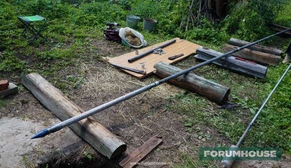

Итак, для установки абиссинской скважины Klopus купил:
  • Качественный шнековый бур диаметром 77 мм.
  • Полный комплект для абиссинки — «иглу» с фильтром из нержавейки.
  •  Оцинкованные трубы: 3 шт. по 2 м, одну на 1.5 м и ещё одну метровую, муфты и подбабок.
  • Насосную станцию, мощностью 900 Вт.

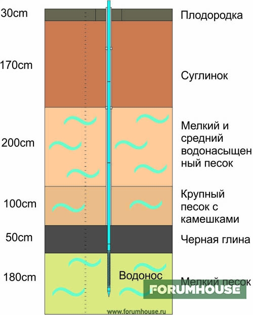

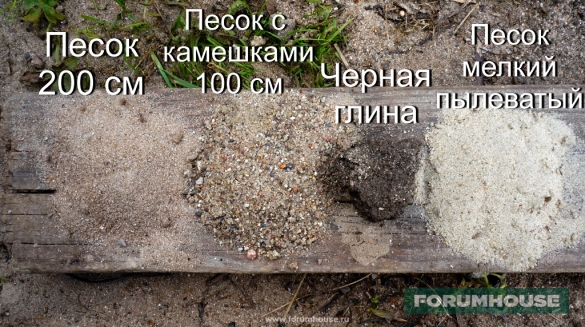

2. Начало бурения. Сначала пошел суглинок. Через два метра от поверхности пошел влажный желтый песок и, чем глубже бурил Klopus, тем он жиже становился. В результате работа остановилась — жижа из песка стекла обратно в скважину, а поднять её буром невозможно.
Также при бурении во влагонасыщенном песке могут обвалиться стенки скважины, и она начинает идти вширь, т.к. в неё постоянно сочится вода. Решение — бурение в обсадной трубе.
Klopus

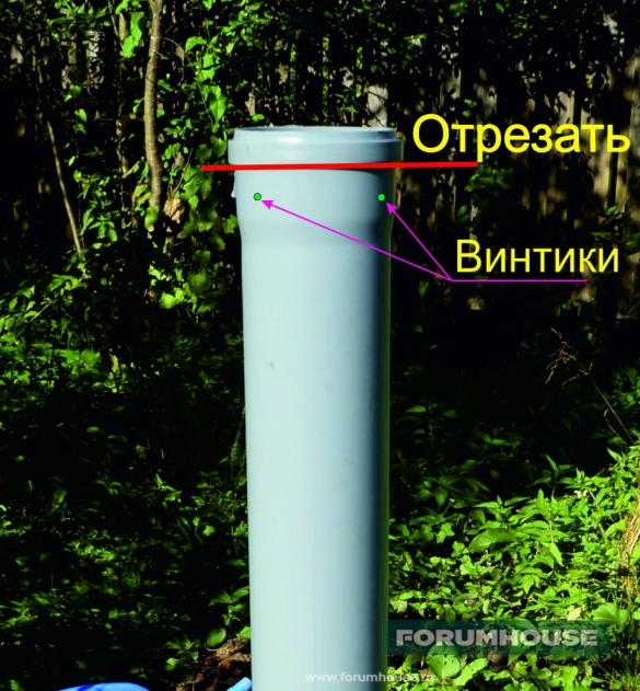

Я поехал на рынок и купил обычную серую канализационную трубу на 110 мм. Расширил скважину обычным садовым буром и далее стал бурить в обсадной. Т.е. труба вдавливается в песок одновременно с бурением шнековым буром, который спокойно в ней помещается. Жижу вычерпывал обрезанной пластиковой бутылкой, закреплённой на проводе.
Обсадная труба наращивалась по мере углубления скважины. Чтобы она легче уходила в грунт, отрезается расширение с уплотнительной резинкой, а место соединения двух труб фиксируется тремя короткими саморезами М4.
На глубине 5 метров пошла глина. Толщина слоя около 50 см. Его удалось пройти буром и дойти до мелкого водонасыщенного песка.
Образцы добытого грунта.

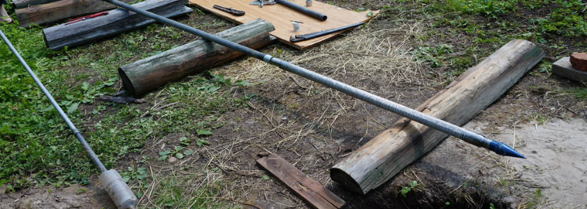

Т.к. заглубить обсадную трубу глубже не получилось, пользователь решил бить «иглу». Скрутив трубы, абиссинку забили ещё на 2 м.

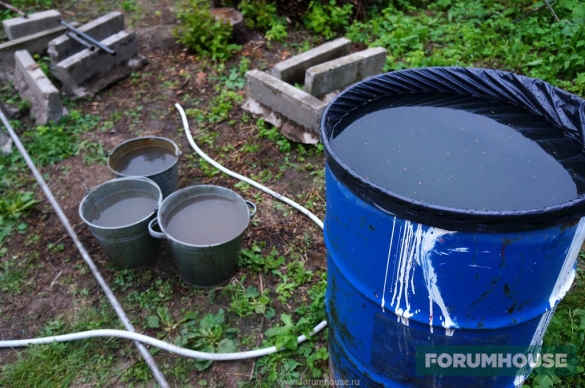

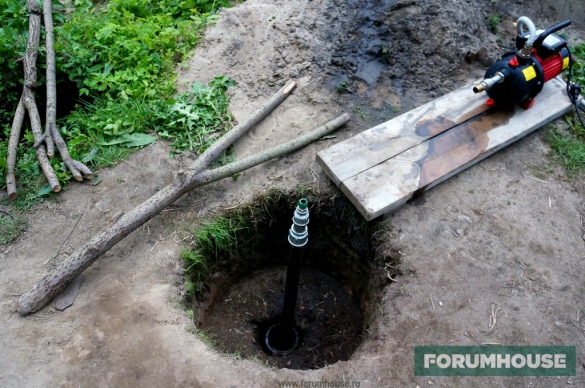

Затем к «игле» подключили насос. Под большим напором пошла мутная вода с большим количеством песка. На следующий день  решили продолжить раскачку скважины. Промыли насос от песка, включили его, но вода не пошла. Пользователь позволил в фирму, где он покупал «иглу», и спросил, что могло случиться. Выяснилось, что раз идет столько песка, то, скорее всего, порвался фильтр, и «иглу» надо доставать из скважины. С трудом абиссинку, вместе с обсадной трубой, удалость извлечь из скважины. Осмотр показал, что сеточный фильтр собрался гармошкой, навивка оборвалась, а трубы изнутри забиты песком.
Пришлось покупать с доплатой новую, более качественную «иглу» с припаянным фильтром.
Скважину, т.к. она заплыла песком, пришлось бурить заново.
Klopus
В этот раз всё получилось. Вода сначала хоть и пошла мутная, но песка практически не было. Напор хороший. Бочка на 250 литров набирается за 12 минут. Качали воду по 2 часа, напор не меняется. Набранная вода, постояв, желтеет, т.к. в ней содержится растворённое железо.

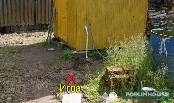

Скважину пользователь сделал в 2016 году. Приямок засыпан глиной, а водопровод завели под землёй в сарай (присоединив к «игле» полипропиленовую трубу диаметром 32 мм), где размещена насосная станция.
По наблюдениям Klopus, абиссинская скважина хорошо работает, мути и песка нет, напор стабильный, и добыть воду на участке своими силами вполне возможно. Также приведём ряд советов, которые пригодятся тем застройщикам, кто захочет пойти по стопам Klopus:
