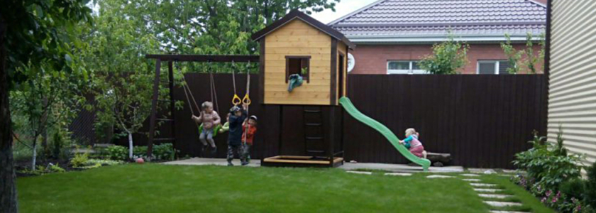

У меня есть загородный участок, на котором я построил каркасный дом на фундаменте УШП. Первое лето показало, что детям скучно на неблагоустроенной территории. Подумав, я решил собрать самостоятельно детскую площадку с горкой, домиком и качелями. За основу взял промышленные образцы, подогнав размеры под имеющийся пиломатериал, оставшийся после строительства каркасника.
Сначала пользователь смоделировал проект в специальной программе, правильно «посадив» его на участок.
Дождавшись, когда немного растает снег, DiaZoN приступил к строительству. Этап первый — расчистка места под комплекс.
Шаг второй — разметка игровой площадки колышками.
Чтобы не споткнуться о торчащую арматуру, сверху на неё можно надеть пластиковую бутылку.
Нулевой уровень пользователь отбил лазерным нивелиром. Копать сырую землю было легко, а вода, поступающая на площадку из канавы, помогла выровнять поверхность, т.к. по уровню воды было видно на сколько снимать землю.
Третье — заливка фундамента под комплекс.
Для этого пользователь не стал изобретать велосипед, а использовал стандартную технологию строительства детских площадок. Залил бетонные «башмаки» размером 25х25х40 см и, пока смесь не застыла, установил в них обычные опоры для бруса.
DiaZoN
«Самомес» мешал в бетономешалке. Пропорции смеси: одно ведро цемента, два ведра песка, одно ведро щебня, половина ведра воды.
Т.к. доски на строительство пошли самые обычные, сечением 15х5 см — остатки от строительства дома, то их пришлось строгать на рейсмусе.
У всех досок фрезером сняты фаски.
Получился качественно обработанный пиломатериал без сучков и заноз, а это важно при возведении игрового городка для детей.
Доски хорошо покрасили.
И приступили к возведению комплекса. Сперва пользователь собрал крышу.
«Ноги» — опоры домика – собраны на земле из двух сплоченных досок (каждая опора) сечением 15х5 см.
После разметки доски скреплялись саморезами.
К готовому каркасу присоединили крышу, которую затем обили гибкой черепицей.
Т.к. конструкция получилась неподъёмной для одного человека, DiaZoN использовал приспособление — мини-кран — лебедку на 1100 кг, прикрепленную к деревянной мачте.
С помощью подъёмника ранее пользователь самостоятельно поднимал каркасные стены.
Правда, в этот раз уставший после строительства дома подъёмник не выдержал нагрузки и треснул при попытке установки домика.
На выручку пришел сосед и, объединив усилия, вдвоём мужчины поставили каркас комплекса.
На этом этапе стали вырисовываться контуры детской площадки с игровым комплексом.
DiaZoN
Добавив для жесткости раскосы, я сделал ограждение из доски 10х2 см.
Закончив ограждение, пользователь установил опору для качелей.
Далее собрал удобную лестницу.
И горку для скалалазанья.
Не забыл DiaZoN и о песочнице.
Также установил покупную горку.
Итоговый вариант почти готового игрового комплекса. По словам пользователя, остаётся только добавить «камни» для скалалазанья, качели и бассейн.
DiaZoN
«Камни» я заказал в интернет-магазине. Закрепил их при помощи болтов М10.
Качели тоже покупные.
Крепление на рым-гайку М10, вкрученную в шпильку. Сверху две гайки с шайбой.
Летом к горке ставился бассейн. Малыш, съезжая по ней, попадает прямо в воду.
Оригинальная конструкция детского комплекса понравилась пользователям портала. Но возникли вопросы: во сколько обходится его строительство – не выгоднее ли купить заводской вариант, какие инструменты нужны для изготовления детской площадки?
По словам DiaZoN, бюджет строительства – около 19 тыс. руб. Временные затраты – 45 человеко-часов. За 20 тыс. руб. (пользователь промониторил рынок) можно купить аналогичную горку, но меньшего размера, без опоры для качелей и толком не окрашенную.
За 34 тыс. руб. производители предлагают горку с домиком и балкой для качелей. Но, опять же, с горкой меньшего размера, неокрашенную и без нормального покрытия крыши.
DiaZoN
Делать или не делать самостоятельно детский игровой комплекс, пусть каждый решает сам. Из инструментов мне потребовались: лопата, бетономешалка, кувалда, дрель, дисковая циркулярная пила, рейсмус, шлифмашинка, фрезер, ну и разная мелочевка из арсенала домашнего мастера.
