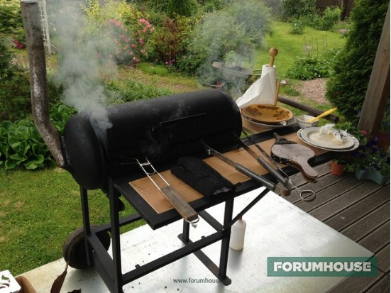

Двадцать лет вся моя семья пользовалась самодельным мангалом, сваренным из металлолома. Но время делает свои дела. Мангал уже начал прогорать местами.  И в один прекрасный момент я решил кардинально поменять его. На форуме много подобных конструкций, где за основу был взят газовый баллон. А толчком для начала конструирования стала поездка на заправочную газовую станцию, где я менял баллоны для кухни.
Всего у Оси на «балансе» три газовых баллона, один из которых постоянно подключен к газовой плите и заправляется по мере опустошения, и два резервных. При очередном посещении заправочного пункта выяснилось, что у одного из баллонов вышел срок эксплуатации и он больше непригоден для заправки газом. Так и стала забракованная емкость основой для нового семейного мангала. Процесс «перерождения» получился длительным – баллон в мангал Ося превращал несколько месяцев.
  • Открыл вентиль и оставил на неделю, чтобы выветрился.
  • С помощью сына срезали вентиль – чтобы не допустить возникновения искры при обработке стального вентиля, сын поливал место реза водой, а Ося осторожно работал ножовкой по металлу. Распиливать б/у газовые баллоны с применением электроинструмента нельзя.
  • Просверлили отверстие в днище – алгоритм аналогичный удалению вентиля, только со сверлом.
  • Залили в баллон воду.
  • Слили через неделю.
  • Залили свежую воду.
  • Слили через три месяца (можно и меньше).
Сам процесс переделки также проходил в несколько этапов.
Разобрал, разметил, разрезал по линии подъема крышки, приварил и обварил петли, сварил и приварил ручку из профиля 15×15 мм, по разметке вырезал крышку.
Так как мангал задуман мобильным, под него Ося сварил подставку из профильной трубы 20×40 мм и оснастил ее колесами от садовой тачки, удачно оказавшимися в наличии.
Для удобства не стал жестко фиксировать мангал к станине, сделав соединение разборным. Приварил трубу и ручку, чтобы удобнее перемещать жаровню по участку. Обжег мангал от старой краски и зачистил шлифмашинкой с зачистным кругом.
Наварил на станину откидной стол, благодаря чему конструкция стала еще удобнее в использовании, собрал и покрасил мангал (краска по ржавчине в качестве чернового слоя и термостойкая на финиш).
«Вишенкой» стало изготовления столешницы из фанеры – распилил лист толщиной 10 мм на части, обработал маслом для столешниц, и установил в станину. В мангал установил решетку, вырезанную из нержавеющей сетки. Конструкция работает в двух режимах: с открытой крышкой – как мангал, с закрытой – как барбекю.
Тестирование «огнем и мясом» мангал-барбекю прошел на отлично.
Ося
Будете делать мангал, не забудьте про меры безопасности при резке баллона. На форуме есть очень подробные инструкции. Успехов!

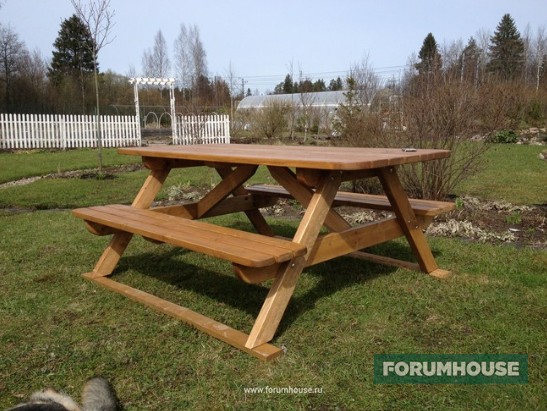

Пикниковые столы бывают разные. Сейчас это чаще всего пластмассовая мебель – в дополнение к столу несколько стульев. А бывает садовая мебель раскладная. Иногда приходится выносить во двор домашние столы и табуретки. А после отдыха тщательно отмывать ножки, которые, как назло, проваливаются в газон и несут на себе изрядные комья почвы. В один прекрасный момент я решил положить всему этому конец – сделать нормальный, настоящий стол для пикника, а заодно оборудовать зону барбекю.
Конструкция, устроившая по всем параметрам, обнаружилась в интернете – оригинал послужил формой, а все габариты подбирались исключительно по индивидуальным параметрам, под домочадцев. Стол из сухой нестроганой доски 150×50×3000 мм, с фиксацией на саморезы и мебельные болты.
Подготовка материала – пропустил доску через рейсмус, откалибровал, «примерил» столешницу и ножки, нарезал детали, обработал шлифмашинкой.
Покраска – все элементы после шлифовки покрыл лессирующим антисептиком для садовой мебели.
Сборка – собрал ножки, для удобства сборки всего стола в одиночку смастерил подставки-стойки, столешницу собирал с центральной доски. Усилил стол продольными укосинами, собрал всю столешницу, зафиксировал, собрал сиденья.
Чтобы ножки не утопали в газон, сделал подложку из досок.
Большинству участников портала стол понравился, но были и те, кто считает конструкцию неудобной – чтобы сесть, приходится переступать через лавку. Личное дело каждого, каким столом оснастить свою зону отдыха, Осю все устраивает:
Ося
Не вопрос, ставьте стол и лавки отдельные. Пикниковый стол – просто название изделия, его не повезешь на пикник в лес. У меня он стоит в отведенном месте на газоне. Когда кошу траву, стол сдвигаю в сторону, чтобы проплешины от ножек в газоне не образовывались. Бывает, что не очень удобно переступать, когда много народа. Но сидеть очень удобно – шестеро сидят за столом, а еще пара на приставных лавочках по торцам.

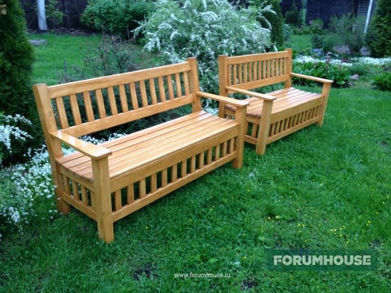

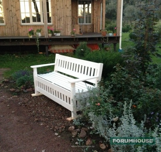

Среди «садовых радостей» Оси еще три деревянных скамейки.
Скамья, просто скамья.
И пара близнецов.

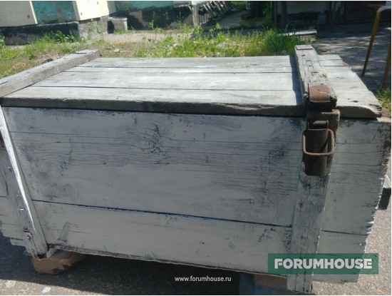

Для того что бы сделать удобную мебель для двора или сада, понадобилось – старый деревянный ящик, краска, кисть, степлер, скобы, кусок поролона, отрез мебельной ткани (или любой другой) и пару часов свободного времени. А если вы предпочитаете не носить мебель, а катать – еще четыре колесика покрепче.
При наличии подходящего ящика от старта до финиша всего два этапа.
Покраска – остатками любой подходящей краски, в данном случае, белой, со всех сторон.
Обивка – поролон фиксируется скобами на «сиденье» с заходом на лицевую часть и сверху закрывается тканью с помощью того же степлера.
