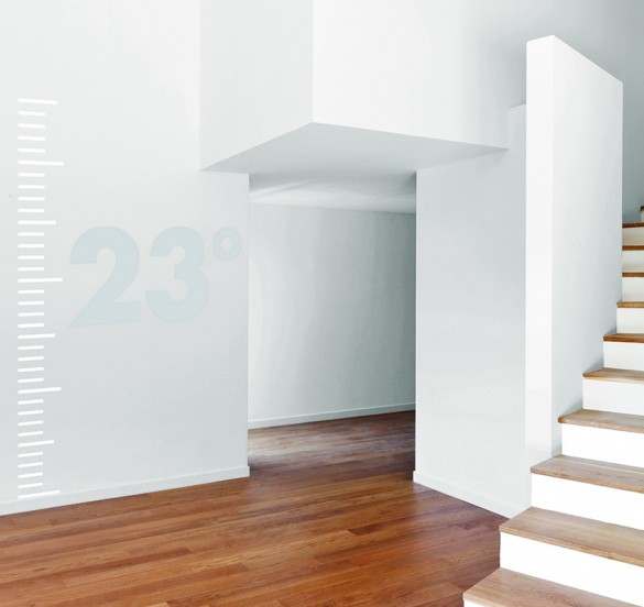

Климат-контроль с КНАУФ Комфортборд
Одним из самых высокотехнологичных гипсокартонных материалов сегодня, без сомнения, можно назвать плиту КНАУФ Комфортборд. Она способна регулировать температуру в помещении до комфортной: охлаждать воздух, когда тепло, и нагревать, когда прохладно. Для этого не расходуется никаких ресурсов – эффект достигается за счет использования естественных свойств вещества. В состав плиты входят микроскопические акриловые шарики, наполненные специальным парафиновым воском. Когда комната нагревается, воск плавится, поглощая и аккумулируя тепло внутри плиты; когда воздух охлаждается, воск твердеет, высвобождая тепло обратно в комнату. Конечно, материал не справится с большими колебаниями температуры, но заметно добавит комфорта в жаркий летний полдень и прохладными вечерами даже без кондиционера.
Как и обычный гипсокартон, КНАУФ Комфортборд можно использовать для облицовки стен и потолка, создания межкомнатных перегородок и других конструкций. Он легко монтируется, имеет небольшой вес и подходит под любую финишную отделку. В России материал пока не выпускается, но его можно заказать в Германии.

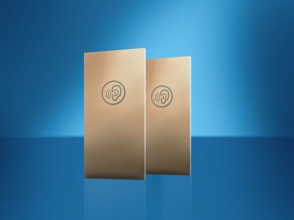

Тишина с КНАУФ Сайлентборд
Решить задачу максимальной звукоизоляции, «съев» минимальное количество пространства, поможет материал КНАУФ Сайлентборд. Он разработан специально для требовательных к звукоизоляции помещений, таких как студии звукозаписи, переговорные, комнаты отдыха, концертные залы. Такая плита изготовлена из гипса с тяжелым баритовым наполнителем и покрыта слоями плотного картона. Ее плотность 1400 кг на куб. м, и она в два раза тяжелее обычного гипсокартона. Из-за этого и индекс звукоизоляции Сайлентборд гораздо выше: перегородка с такими листами обеспечивает звукоизоляцию в 72 дБ, в то время как с обычным гипсокартоном 52 дБ.
Благодаря уникальным звукоизоляционным свойствам, такие плиты могут использоваться для облицовок и перегородок также в технических помещениях – вентиляционных шахтах, машинных отделениях лифтов, на насосных и бойлерных станциях, что позволяет защитить от шума жилые и офисные помещения с минимальными усилиями.

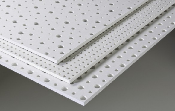

Чистый воздух с КНАУФ Cleaneo
Еще одним нестандартным решением можно назвать акустическую перфорированную плиту с функцией очистки воздуха КНАУФ Cleaneo. В ее состав входит цеолит – минерал, известный своими адсорбционными свойствами. Благодаря перфорированной структуре Cleaneo сердечник из цеолита остается открытым, и воздух свободно циркулирует через него, очищаясь и отдавая неприятные запахи. Как и обычная акустическая панель, КНАУФ Cleaneo поглощает звуки, создавая комфортную акустику в помещении.
