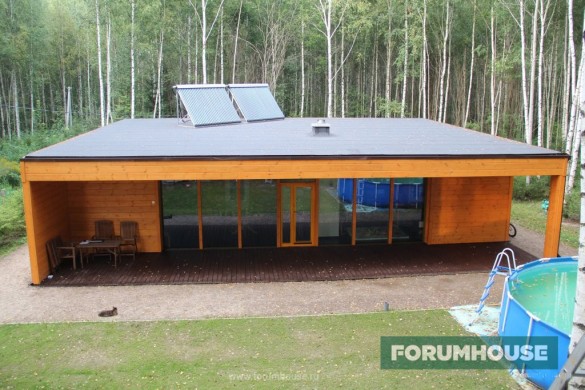

Дом в лесу по пассивным стандартам
Участник нашего портала с ником ВладиславНН1976 построил загородный дом для ПМЖ в финском стиле. Влад давно интересуется энергоэффективным строительством и поэтому свой дом он постарался приблизить к пассивным стандартам настолько, насколько это возможно. Мы подробно рассказывали про конструктив и технологию строительства этого здания, сейчас мы остановимся на элементах, которые позволили снизить потребление энергии.
Вот как выглядит этот дом:
Самой затратной и трудоемкой частью стройки стал фундамент. Выбор нашего пользователя пал на УШП.

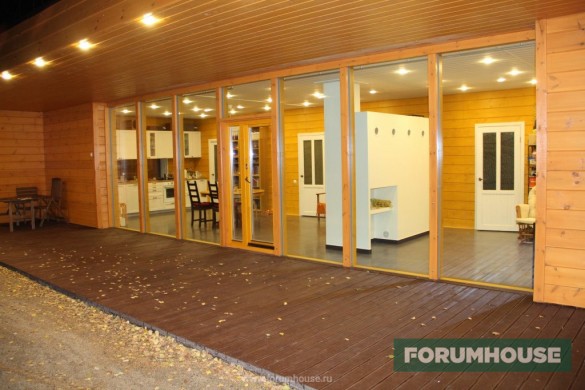

ВладиславНН1976 Участник FORUMHOUSE
УШП – неплохой тепловой аккумулятор, поглощающий через южное остекление даже редкое у нас зимнее солнце.
В данном случае фундамент – это сразу и чистовой пол, для лучшего поглощения тепла затертый после заливки с черным топпингом.
ВладиславНН1976
Теплого пола в плите нет, отопления как отдельной системы нет вообще: дом ведь пассивный.
Под плитой сделано утепление из ППС (40 см), по краям 35 см, под отмосткой – 10 мм.
Пирог стены изнутри наружу: имитация бруса, утеплитель (эковата, 95мм), ОСП 12 мм, пароизоляция, утеплитель (эковата, 350 мм), МДВП 20 мм, вентзазор 20 мм, имитация бруса.
На южной стороне фасада сделано панорамное остекление, которое позволяет солнцу греть бетонный пол. Но особенности климата в Нижнем Новогороде таковы, что через эти южные окна возможны нешуточные ночные теплопотери. Эту проблему решают теплозащитные ставни, сэндвич-панели, которые открываются к потолку террасы.
На крыше установлены солнечные коллекторы, в доме поставлен бак-аккумулятор объемом 200 литров.
ВладиславНН1976
Отопления как отдельной системы нет, при хорошей изоляции дома достаточно подогрева воздуха после вентиляционной установки.
Источниками тепловой энергии являются геоконтур, камин, солнце (через остекление и СК), и на подогрев воздуха – энергия теплового аккумулятора, предварительно накопленная от этих источников.
Влад использовал дорогие солнечные коллекторы, но, по мнению наших пользователей, расходы на них отобьются довольно скоро. В летние месяцы солнечные коллекторы полностью обеспечивали дом горячей водой, в остальные месяцы тоже значительно сокращали расходы.

Этот дом построен недавно, но данные, собранные за время его эксплуатации дома, показывают, что, в среднем, в месяц на содержание уходит меньше двух тысяч рублей.
ВладиславНН1976
Платим только за электричество, 1780 рублей в месяц, в среднем, и еще чуть дров (бесплатно). Это все расходы на содержание.
Электроэнергия тратится на приготовление еды, вентиляцию, насосы, электропечь в сауне, летом – на работу фильтровальной установки в бассейне. С нашей точки зрения, это отличный результат.
Сам наш участник считает, что главное в деле строительства пассивного дома – качественная изоляция.
ВладиславНН1976
Чем греть – вторично.

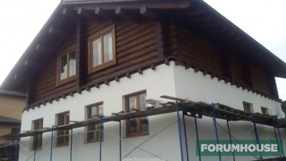

Наш пользователь с ником alex050881на 30% снизил затраты на отопление, утеплив снаружи дом из силикатного кирпича десятисантиметровым слоем эковаты. Сейчас он считает этот материал стен самым экономически выгодным.

зачем здесь фото этого дома из бруса? худшее в данном контексте, деньги в трубу
