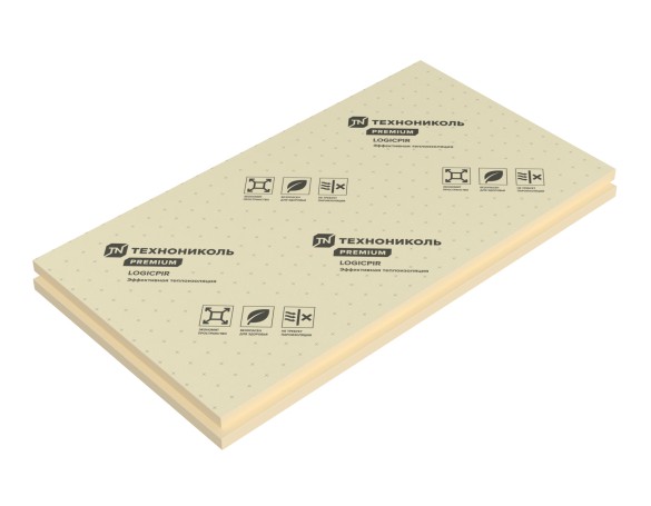

Один из материалов, набирающих популярность у отечественных застройщиков и вызывающих большой интерес у наших пользователей  – плиты PIR. Материал имеет ячеистую структуру: в процессе вспенивания в присутствии пенообразующего агента и последующего отверждения образуется мелкоячеистая структура. Практически все ячейки (95-98%) герметично замкнуты и заполнены перманентным газом.
belka605 Участник FORUMHOUSE
В интернете я увидел PIR-утеплитель на основе жесткого полиуретана — полиизоцианурата. Снаружи плит с двух сторон есть обкладка из фольги. Характеристики материала по теплопроводности лучше, чем у ППС и ЭППС.
PIR, по сравнению с другими строительными теплоизоляциями, имеет самый низкий коэффициент теплопроводности. В зависимости от назначения, плиты PIR могут быть облицованы и другим обкладочным материалом, бумагой или стеклохолстом.

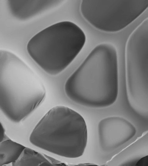

Теплопроводность теплоизоляционного слоя – это теплопроводность ячеистого полимерного материала плюс теплопроводность инертных газов, которыми заполнены ячейки.
Исключительная теплопроводность ячеистых теплоизоляционных материалов объясняется низким коэффициентом теплопроводности перманентных газов, которые входят в их состав (менее 0,015 Вт/(м*К)).
Но во время хранения и эксплуатации практически во всех пористых теплоизоляционных материалах легкие перманентные газы замещаются на более тяжелый окружающий воздух с хорошей теплопроводностью. Поэтому в новеньких, «только с конвейера», плитах утеплителя содержится максимальное количество вспенивающих газов, и теплопроводность у них наилучшая. В ходе хранения и эксплуатации материала эти показатели неизбежно ухудшаются.

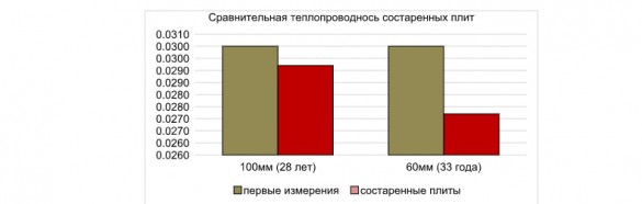

Интересны результаты исследования, которое провели специалисты крупнейшей ассоциации производителей пенополиуретанов «PU EUROPE». Предметом исследования стали образцы PIR-изоляции, изготовленной около 28 и 33 лет назад. Первый образец – часть полиуретановой плиты, которая в 1982 году была положена на стропила двускатной крыши частного дома в составе теплоизоляционного слоя. Образец взят в 2010 году. Второй образец был взят в 2011 году. Он был частью утеплителя плоской школьной крыши. Результаты исследования представлены в таблицах.
Результаты исследования первого образца
Свойства Первоначально заявленные параметры* Измеренные параметры после 28 лет эксплуатации
Облицовка: алюминиевая многослойная облицовка с обеих сторон, одна сторона перфорированная
Толщина 100 101.08
Содержание влаги Не заявлено 0.05
Прочность на сжатие 150 208
Теплопроводность 0.030 0.0292
Результаты исследования второго образца.
Свойства Первоначально заявленные параметры* Измеренные параметры после 33 лет эксплуатации
Толщина, мм 60 59.05
Содержание влаги, об.% Не заявлено 0.07
Прочность на сжатие, кПа 150 226
Теплопроводность, Вт/(м*К) 0.030 0.0272
* Предельные/декларируемые значения. Выпускаемая продукция не должна превышать (быть хуже) этих «декларируемых» показателей.
Независимое исследование, проведенное научно-исследовательским институтом теплоизоляционных материалов (Freesites Insertion Wizard Freesites Insertion Wizard (FIW), также показало, что и первый, и второй образец не имеют дефектов и существенных повреждений. После стольких лет службы они продолжают соответствовать всем заявленным характеристикам, нисколько не потеряв в функциональности.
Теплопроводность полностью соответствовала декларируемым показателям, а прочность выросла на 39% и 51% соответственно.

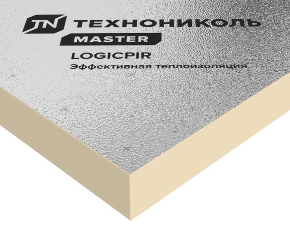

Фольга, которая с обеих сторон закрывает плиты PIR, защищает материал от утечки газа, удерживая его в ячейках теплоизоляции на длительное время.

Таким образом, наиболее простой и доступный метод защиты материала от диффузии – специальные покрытия, которые удерживают газ внутри материала, например, фольга в качестве облицовочного слоя PIR-панелей.
Константин Я. Участник FORUMHOUSE
Всё-таки остаётся сомнение – годами и десятилетиями практически абсолютная непроницаемость для газа под давлением микронных пластиковых стеночек?
Антон Борисов
Давление всегда непостоянно. Оно меняется ежедневно, ежечасно, ежеминутно. Безусловно, диффузию никто не отменял, и часть окружающих газов, в том числе пара, так или иначе попадет в материал. Но это «попадание», как правило, ограничивается тонким поверхностным слоем, контактирующим с окружающим воздухом. Проходить сквозь всю толщу материала газы будут очень долго.
