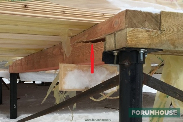

Вынос несущих стен за пределы свайного основания
Иногда частные застройщики пытаются найти решения, которые позволяют сэкономить на покупке строительных материалов и на работе по ввинчиванию дополнительных свай. При этом они забывают о прочности строительной конструкции, которую можно нарушить весьма опрометчиво.
Вот пример грубейшего нарушения строительной технологии, на фото изображен вынос наружной стены за пределы свайного ряда.
Что можно порекомендовать людям, которые ставят сомнительную экономию во главу угла? Самое главное – не допускайте самодеятельности, и тогда все у вас получится. Если строительными нормативами предусмотрена установка сваи под каждый угол или стену будущего помещения, то пусть так и будет. Не нужно делать никаких свесов и отступов, которые не имеют под собой опоры в виде сваи, прочно ввинченной в грунт. К удешевлению конструкции это не приведет, зато дополнительными проблемами застройщика обеспечит.
Guffych Пользователь FORUMHOUSE
Если вы сделаете свес или отступ, то эта конструкция у вас будет на лагах висеть. В этом случае придется делать двойную обвязку изнутри и связывать ее каким-то образом с внешним свесом (чтобы конструкция полностью не разошлась). Дешевле (за счет экономии на сваях) не выйдет, так как придется потратиться на усиление нижнего перекрытия, а вот проблем это добавит конкретно.
Если к дому планируется пристраивать дополнительные элементы архитектуры (веранду или, например, крыльцо), их углы также должны опираться на металлические сваи.

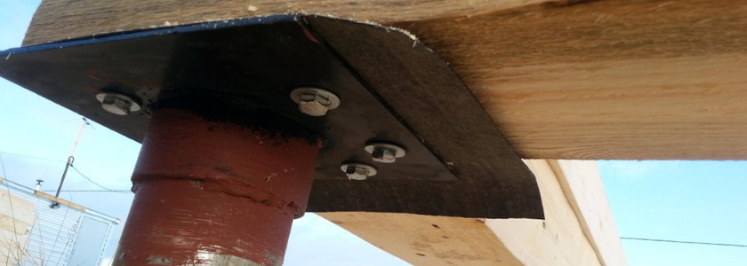

Теперь поговорим о «глухарях», упомянутых в цитате. «Глухарь» – это крепежный элемент – саморез, шляпка которого изготовлена в виде шестигранника (под гаечный ключ или гайковерт).
С помощью «глухаря» брус крепится к оголовку сваи (глухарь ввинчивается снизу).
Диаметр глухаря для крепления обвязочного бруса – 8…10 мм, его длина – 100…150 мм.
Чтобы брус или составные балки не раскололись во время завинчивания глухарей, в древесине необходимо предварительно просверлить отверстие.

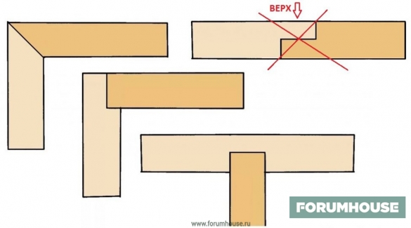

Сращивать брус на оголовках свай тоже нужно правильно. Если выполняется сращивание цельного бруса, то на двух соседних балках делаются запилы. На одной балке запиливается верхняя половина бруса, на другой – нижняя. После этого оба бруса соединяются в замок. Такое соединение называется «соединением в полдерева».
На первый взгляд все выглядит предельно просто. Но существует важное правило соединения двух элементов одной несущей балки: на оголовок сваи в точке соединения несущих балок должны опираться оба соседних бруса, а не один. Для начала приведем пример неправильного соединения.
Dimc Пользователь FORUMHOUSE
Площадка опоры балки на оголовок (в месте стыка двух прогонов) должна иметь длину не менее 90 мм. На рисунке балки в месте соединения "зарезаны". У одного «зарезана» верхняя половина, у другого – нижняя. Если брус опирается на оголовок сваи только "зарезанной" частью, то его рабочее сечение следует принимать сечением лишь этой части. Если же брус опирается на оголовок полностью (не менее 90 мм по длине), то все правильно: обвязка будет работать, как цельный брус.
Прогоном в данном случае является несущая балка в обвязке каркасного дома.
Это правило также применимо и к угловым соединениям обвязки. Вот примеры правильных примыканий бруса.
Основные схемы соединения бруса (вид сверху).

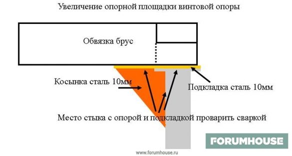

Чтобы брус имел достаточную площадь опоры, оголовки свай изначально должны иметь размеры, соответствующие сечению бруса.

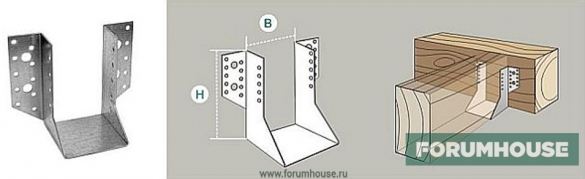

Сам собой напрашивается вопрос: как же укладывать брус в месте стыка нескольких балок (например, если на одном оголовке стыкуется сразу три бруса)? Вот, что подсказывает опыт наших пользователей.
Dimc
Примыкания балок можно организовать двумя способами. В первом случае (когда все балки являются несущими), чтобы обеспечить достаточную площадь опоры, необходимо увеличить оголовок. Во втором (когда несущей является только одна балка) – несущую балку ставим на оголовок, а вспомогательную можно прикрепить на подвес – деталь такую (в магазинах крепежа она называется "держателем балки").
Увеличение опорной площадки выполняется по следующей схеме:
При правильной расстановке свай даже вспомогательные балки будут иметь несколько точек опоры, что сделает конструкцию фундамента достаточно прочной.

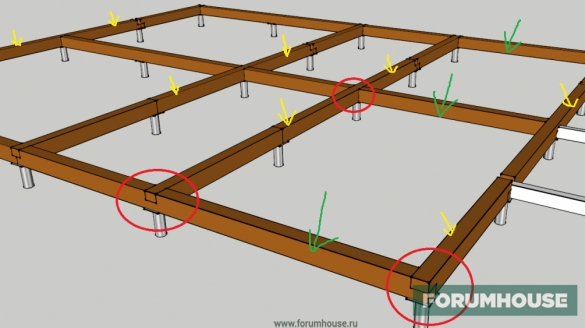

Если к проектированию обвязки подойти более рационально, если, там, где это возможно, использовать балки небольшой ширины, то с построением правильных примыканий проблем возникнуть не должно. Вот пример обвязки каркасного дома.
Dimc
Я спроектировал обвязку следующим образом: прогоны (главные несущие балки), отмеченные зелеными стрелками, у меня несущие. Крайние балки состоят из 3 досок 50х200, средняя – из 4 досок 50х200. А балки, отмеченные желтыми стрелками, являются вспомогательными (не несущими) и состоят из 1 доски 50х200. Служат они для повышения общей жесткости конструкции.
Наборные несущие балки (балки из досок) в местах примыканий также должны иметь достаточную площадь опоры. Представляем вашему вниманию примеры правильных соединений наборного бруса на различных участках обвязки.

По поводу картинки с комментарием "Основные схемы соединения бруса (вид сверху)" нарисовано соединение бруса на прямом участке которое перечеркнуто и с подписью "верх" не совсем понятно как это понять? Подразумевается вариант когда два бруса запиливаются на половину и один ложится на другой или подразумевается вариант когда они соединяютя боками и не лежат друг на друге? Может я конечно туплю. И как будет правильно соединять брус (удлинять)?
