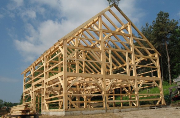

Timber Frame переводится как брусовый каркас и полностью отражает суть технологии – силовой стоечно-балочный каркас конструкции собирается не из доски на гвозди, а из бруса большого сечения и в оригинале - без метизов. Все соединения фиксируют деревянными нагелями, которые частично остаются на виду, что также является «изюминкой» технологии.

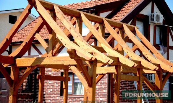

Сечение бруса стоек в 200×250 мм обусловлено тем, что они передают сосредоточенную нагрузку всего каркаса на фундамент, а также в них должно быть достаточно места для замков под балки стропильной системы. Брусовый каркас максимально приближен к фахверку, но если немцы оставляют на виду фасадную часть каркаса, то в Северной Америке, откуда и пошла технология, предпочитают брус только в интерьере, оставляя на виду все элементы каркаса.
Сплошной теплоизоляционный контур возводится не между стойками, а снаружи стоек.
Внешнее утепление выигрышно своей универсальностью – можно использовать практически любой теплоизоляционный материал желаемой толщины и любую же фасадную отделку. Это могут быть как сэндвич-панели, так и плитная, засыпная, задуваемая или напыляемая изоляция. В зависимости от типа выбранного утеплителя и фасадной отделки, стеновой пирог может включать пароизоляционные и гидроизоляционные мембраны.

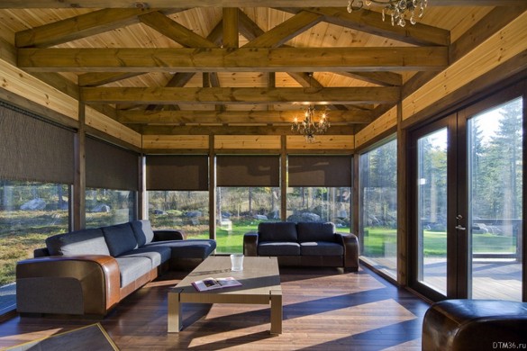

Благодаря массивному брусу, в домах ТФ также можно реализовать безрамное панорамное остекление, что только добавляет им зрелищности. Для повышения декоративности детали стропильной системы, а также распорки и другие доборы зачастую делают изогнутой формы.
Тимбер фрейм (ТФ), зародившийся среди лесов, в оригинале полностью деревянный – и каркас, и фасад, и интерьерная отделка. Колонисты, прибывшие покорять американский континент из разных стран, объединили в брусовом каркасе элементы не только фахверка, но и коломбажа, а также хэлфтимбера. Современный же ТФ снаружи может выглядеть практически как угодно, в зависимости от выбранной фасадной системы. Но внутри – это всегда простор, так как отсутствие несущих стен позволяет отказаться от глухих перегородок в пользу зонирования и панорамного остекления.

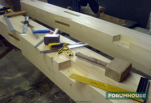

Трудоемкость же объясняется технологией сборки элементов – шип-паз, ласточкин хвост и другие узлы с фиксацией нагелями, реализовать сложнее, чем собрать дощатый каркас на гвозди. А если все элементы каркаса еще и изготавливать самостоятельно, потребуется специализированное деревообрабатывающее оборудование и наличие определенных навыков, выходящих за рамки простейших операций.
arturbek
При ручном изготовлении замков основным инструментом оказалась не стамеска и деревянная колотушка, а ручной фрезер и всякие нехитрые приспособления, значительно облегчающие жизнь. Фрезер нужен мощный и хорошей марки, лучше профессиональный –  бытовые от такой работы весьма охотно горят. Активно используется двуручная мощная дрель с перьевым сверлом, дисковая пила и, конечно, стамески (самые лучшие). Так что этот пункт вполне доступен для выполнения индивидуальным застройщиком при наличии хорошего столярного опыта. Если такового нет, можно нанять опытного столяра или двух. Работа эта небыстрая.

  • возможно неограниченное панорамное остекление и двусветное пространство.
