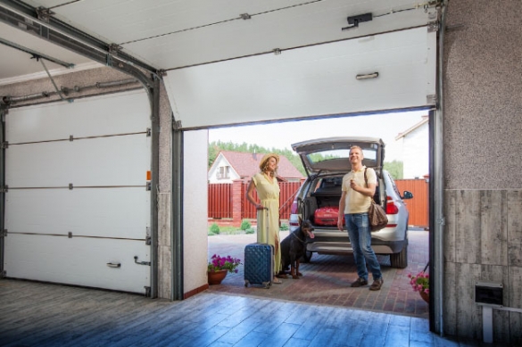

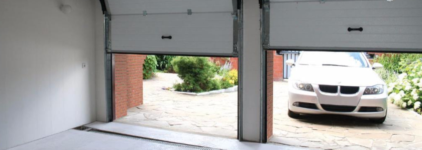

Особенности конструкции секционных ворот
Стандартные секционные ворота представляют собой конструкции, закрывающие гаражный проем и состоящие из нескольких поперечных секций (панелей). В единое полотно секции объединяются посредством петель, которые формируют подвижные соединения. При этом полотно ворот поднимается и опускается по специальным направляющим. Благодаря такому устройству секционные ворота позволяют экономить пространство как внутри, так и снаружи гаража. Причем данные конструкции универсальны: их можно устанавливать как на промышленных объектах, так и в небольших частных гаражах, выбрав нужную серию (модель) изделия.

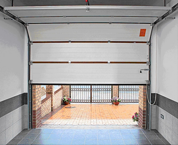

Сколько места нужно для установки привода?
Для монтажа основных элементов электромеханического привода между проемом ворот и потолком должен быть достаточный запас свободного пространства.

Если сначала планируете установить только ворота, а автоматику докупить позже, то до момента заказа конструкций нужно как минимум проверить значение перемычки. Перемычка — это расстояние от верха проема до потолка. Она должна быть достаточной не только для установки ворот на первом этапе, но и для их последующей автоматизации. И, конечно же, лучше приобретать ворота и автоматику сразу в комплексе. В таком случае можно и на более выгодную цену рассчитывать (за выезд монтажников платим 1 раз) и все нюансы по установке предусмотреть. Например, наличие розетки для включения привода в сеть, аккуратный монтаж всей проводки и т.д.
В целом, по словам специалистов, для установки автоматизированных ворот, как правило, достаточно высоты притолоки 130-210 мм и бокового расстояния 125 мм. Но эти цифры могут меняться в зависимости от производителя, серии ворот, типа монтажа и т.д. Поэтому лучше уточнить требования к этим параметрам при заказе.
