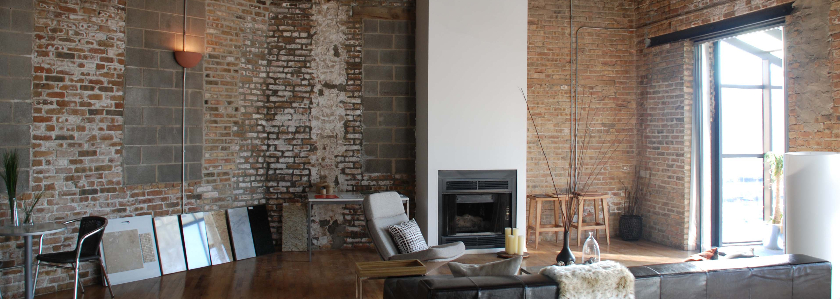

Несмотря на огромный выбор современных отделочных материалов, облицовочный кирпич всё еще вне конкуренции. Его используют как для отделки фасада, так и интерьера, например, сделанного в стиле «Лофт». Повышенное внимание застройщиков привлекает кладка, которой, как минимум, лет 100. Такой кирпич имеет привлекательную «рваную» фактуру и создаёт в помещении особую атмосферу. Многие хотели бы повторить такую кладку у себя, но цена на кирпич ручной формовки, а тем более на кирпич, полученный при разборке старых домов, кусается. Именно поэтому многие пользователи портала ищут способы удешевления декорирования стен помещения под старинную кирпичную кладку, о чем мы и расскажем в этой статье.
