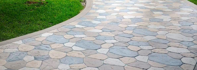

Садовая дорожка – один из важнейших и дорогостоящих элементов ландшафтного дизайна. Участники FORUMHOUSE делают дорожки из разных материалов.

Бетонная садовая дорожка кажется простой конструкцией, но это довольно сложное сооружение, которое возводится на несколько десятков лет. Это не пергола, которую можно легко перенести на другое место. Представьте, какое огромное раздражение и недовольство будет вызывать эта конструкция, если недостаточно ее продумать, расположить в неудобном месте, да еще и неправильно залить.
