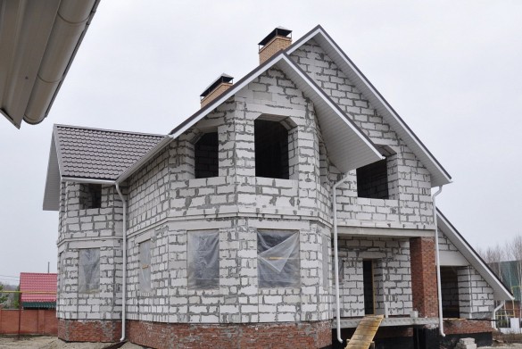

Ошибка первая —  строительство дома без проекта
У нас в стране многие начинающие застройщики считают, что проект дома — это лишняя трата денег и вообще ненужная вещь. Аргументируя это тем, что их коттедж не очень большой, не очень сложный, и вообще, я сам себе строитель и, если что, нарисую проект на листочке бумаги по картинке из интернета. Подобный подход приводит только к одному — ошибкам, перерасходу строительных материалов, а в худшем случае рабочие закладывают (сами того не желая) «мины замедленного действия», которые срабатывают через несколько лет.
Rwd111 Пользователь FORUMHOUSE
Я планирую построить дом из пенобетона. Дом небольшой, простой геометрии, без изысков, с двускатной крышей. Особых нагрузок на фундамент, стены и перекрытия нет. Задумался, а зачем мне нужен проект, тратиться на конструктора, архитектора и т.д. Строители и так дом построят.
Возведение коттеджа должно начинаться с проекта, особенно если речь идет о строительстве каменного дома.
Справедливости ради отметим, что Rwd111 хотел бы заказать проект под инженерку, коммуникации, отопление. Но из тех специалистов, к кому он обращался, попадались, в основном, «художники» со своим виденьем, а не настоящие специалисты.
Ситуация, знакомая многим, поэтому приходится брать дело в свои руки, становиться строителем, прорабом и снабженцем в одном лице. А без достаточных знаний нельзя гарантировать качественный результат. Поэтому, чтобы сберечь свои нервы и деньги, особенно если речь идет о дорогостоящем каменном доме, проект необходим.
Строительство загородного коттеджа без точных, инженерно-технических расчетов приведет к переделкам, цена которых значительно выше, чем сумма, потраченная на проект.
Строя дом без проекта (проектной документации) можно ошибиться в количестве материалов, рабочие будут строить не как надо, а так, как им удобнее. Немного ошиблись с размерами «коробки» и плиты перекрытия — будут опираться не на расчетную длину. Неправильно рассчитали сечение и количество продухов в ленточном фундаменте — и в подполье будет постоянно сырость и плесень. Или в дальнейшем, при монтаже дорогостоящих инженерных коммуникаций обнаружится, что не сделаны закладные под трубы в фундаменте, и их надо сверлить установкой алмазного бурения. Или не сделаны штробы, или неправильно рассчитаны длины трасс под электрику, трубы горячего и холодного водоснабжения, и т.д.

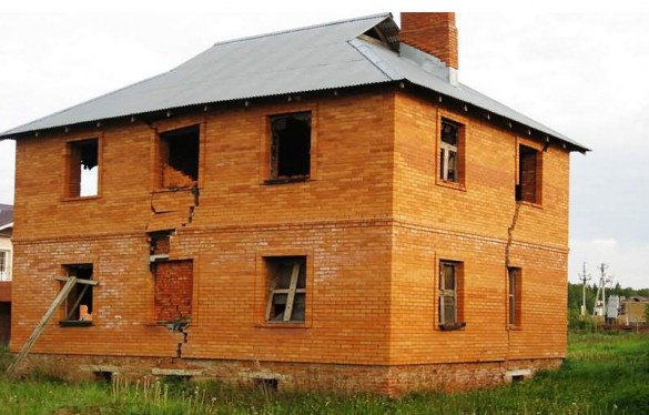

Я построил двухэтажный дом из газобетона с подвалом. Перекрытие первого и второго этажа ж/б плиты. Фундамент сборный — ФБС, поставленный на плиту, по которой залит армопояс. Грунт песок. Дренаж есть. Воды вроде нет. Весной пол в подвале начало выпирать посередине и появилась трещина. Потом пошли трещины по фундаменту и по стенам, дом начал разваливаться пополам. Что делать?
Треснувший фундамент.
Треснувшие стены.
Причин несколько. Первая — не было выполнено гидрогеологическое исследование грунта на участке. Второе — конструкцию фундамента выбирали строители. Третье — основание, фундамент и отмостка не утеплены ЭППС. В результате подвал открытой коробки, т.к. идет строительство, и нет отопления, через плиту подморозило, силами морозного пучения выдавило грунт, и бетон треснул. Решение — строительство утепленной отмостки.
Чтобы не пополнять историями раздел на FORUMHOUSE «Ремонт и реконструкция фундамента», запоминаем главное правилофундамент перераспределяет нагрузку от дома на грунтовое основание. Если грунт на участке проблемный: просадочный, насыпной, высокий уровень УГВ и т.д., то строить на таком основании каменный дом без четкого понимания состава почвы себе дороже.
Каменный дом, в отличие от более легких брусовых и каркасных, не прощает ошибок нулевого уровня, допущенных при строительстве фундамента.
Отсюда — на основании проекта дома собираются нагрузки, выясняется несущая способность грунта (делается гидрогеология) и только после этого производится расчет фундамента под конкретные условия.

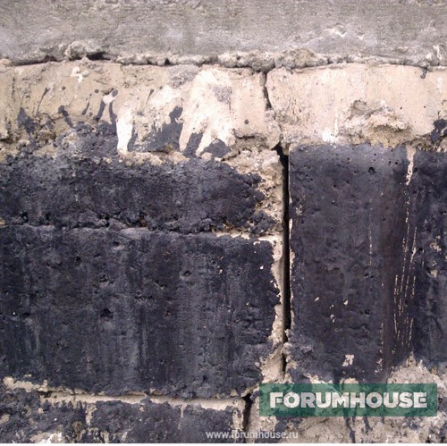

Роман Никонов Консультант по строительству
Самые неприятные ошибки при строительстве – это допущенные при возведении фундамента. Их тяжело и дорого исправлять (если вообще возможно). Поэтому многие застройщики обращаются к профессионалам именно за помощью в выборе типа и размеров фундамента.
Чтобы дом на фундаменте не потрескался, должны обязательно выполняться два условия:
  1. Осадки грунта под домом не должны быть больше определенных значений. Рассчитываются они по специальным формулам в зависимости от веса и конструкции здания, типа грунта, его влажности, пористости и т.д. Их определяют в лабораториях по образцам, полученным при инженерно-геологических изысканиях.
  2.  Грунт не должен менять структуру. Для каждого грунта, находящегося под постоянно увеличивающейся нагрузкой, наступает момент, когда его частицы начинают ломаться или смещаться относительно друг друга, и грунт проседает. Значит, под подошвой фундамента не должно быть давления, при котором «сломается» грунт основания. Это давление для каждого грунта свое, и оно определяется по специальным формулам, опять же, по результатам инженерно-геологических изысканий.

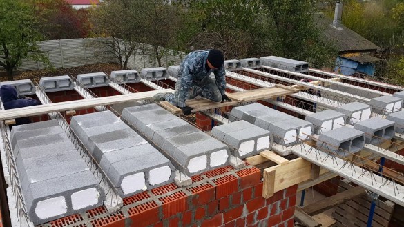

Еще одна ошибка при строительстве каменных домов — отсутствие или, наоборот, заливка армопоясов, где нужно и не нужно. Сразу скажем, что армопояса нужны для домов, построенных из газо- или пенобетона при условии, что межэтажные перекрытия монтируются на основе пустотных ж/б плит. Причем, армопояс должен представлять собой замкнутую неразрывную армированную железобетонную конструкцию, смонтированную по всему периметру стен. Но армопояс (не рассматриваем армопояс под мауэрлат) не нужен, если заливается монолитное перекрытие или сборно-монолитное перекрытие, которые сами по себе являются диском жесткости.
В этой статье подробно рассказывается о нюансах монтажа и преимуществах сборно-монолитного перекрытия.
Сейчас остановимся на моменте, что происходит, если армопояса нет.

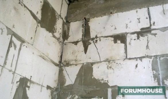

Я построил дом из пенобетона с мансардой общей площадью около 147 кв. м. Перекрытия деревянные. Не уследил за строителями, и они не залили ни одного армопояса, мотивируя это тем, что строят так всегда. На вопрос, как крепить мауэрлат, они ответили, что брус можно просто прибить. В итоге, после монтажа стропильной системы и укладки металлочерепицы, крыша разъехалась. Пошла распирающая нагрузка, и появилась трещина в стене.
В результате пользователю пришлось «лечить» трещину, замазав ее раствором и поставив стальные скобы. Стягивать мауэрлат, поднимать крышу. Отливать армопояс, но уже около мауэрлата. Также пошли трещины под окнами из-за усадки пенобетона. Поэтому, вместо того, чтобы заниматься дальнейшей отделкой дома, пользователю пришлось заштукатуривать трещины. В дальнейшем участник думает воспользоваться опытом соседей и ставить снаружи сварной металлический каркас из уголков «соток», металлических полос и таким образом стягивать стены.
Это приведет к ещё большим расходам на исправление «косяков» строителей.
В итоге: дом уже не заштукатурить. Придётся обшивать «коробку» сайдингом «под кирпич» или «под брус».

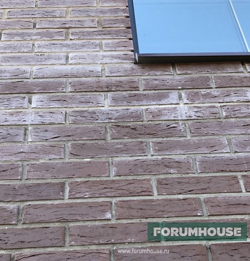

h00p7 Пользователь FORUMHOUSE

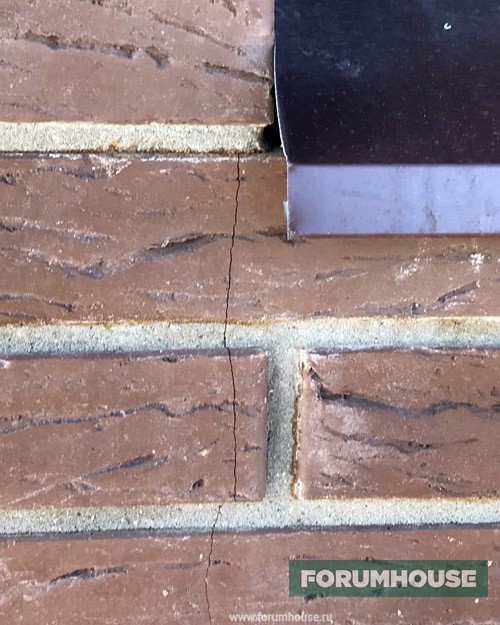

Я построил дом из теплой керамики на плитном фундаменте. Фасад сделан из лицевого керамического кирпича. Грунт глина и суглинок. Дренаж есть. После первой зимовки появились трещины на облицовке под окнами менее 1 мм. Весной часть трещин превратились в еле заметную паутинку. Затем появились новые под окнами. Строители говорят, что это усадка, и ничего страшного. Через пару лет надо заменить потрескавшиеся кирпичи, и все. Задумался не опасно ли это?
Также на фасаде появились высолы.
В этой статье подробно рассказывается, как убрать высолы с кирпичной кладки и не допустить их дальнейшего появления.
Похожая проблема и у stella stih. Только трещины по кирпичу идут на 6-8 рядов от металлического уголка от окон. По словам участницы портала, строители пожимают плечами, а она продолжает наблюдать за состоянием стены и думает, что это — температурные расширения.
Причин появления трещин в лицевой кирпичной кладке может быть множество. От недостаточного количества связей и одновременного ведения основной и лицевой кладки до подвижки фундамента.
Каждый случай надо рассматривать индивидуально, т.к., не зная всех условий и данных, задачу не решить.

Трещины в лицевой кирпичной кладке — результат усадки раствора и температурных расширений, а также низкой прочности кирпича на растяжение. Чтобы этого избежать, надо применять качественный кирпич, делать температурно-усадочные швы в кладке и применять сухую смесь марки на 50-100 единиц меньше, чем марка кирпича.
Треснувший кирпич в лицевой кладке можно аккуратно и выборочно заменить. А чтобы сделать температурно-деформационный шов в лицевой кладке, воспользуемся советом Dimastik25.
Дмитрий Калинский (ник Dimastik25) Консультант FORUMHOUSE
Можно сделать пропил алмазным диском, идя прямо по трещине. Более сложный вариант, с заменой кирпичей — убираете треснувший кирпич, вставляете новый, не заполняя раствором место предполагаемого шва. Замена делается по всей стене, потом шов заполняется герметиком, который подходит по цвету.
