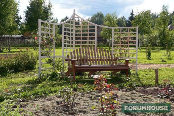

Деревянные шпалеры и перголы
Это может быть как прямоугольная рама, на которую набиты или прикручены на саморезы поперечные рейки, образующие одинаковые ячейки, так и две параллельных опоры, между которыми, опять же, рейки, либо сетка. Габариты конструкции зависят от растения, для которого она будет опорой, и местоположения.

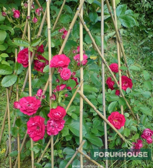

Если речь о компактных растениях, то шпалера может быть и такой.
Манул Участник FORUMHOUSE
Роза небольшая, да и обрезаем ее регулярно, хватает и такой опоры.
Из разряда «дешево и сердито», но эффективно.

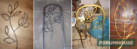

Оригинальные шпалеры для небольших плетунов.
Flamer Участник FORUMHOUSE
Первый опыт создания опор под вьющиеся растения – опыт работы со сварочником небольшой, буквально пару месяцев, но захотелось вот на досуге попробовать сделать шпалеру, полезную и по возможности красивую. Красивые шпалеры для участка – «ножки» втыкаются в землю, и конструкция стоит, она же металлическая, прочная. Делал из двух составляющих: пруток 8 мм и квадратный профиль 16х16 мм. Профиль гнул, предварительно нагревая паяльной лампой сектор за сектором.

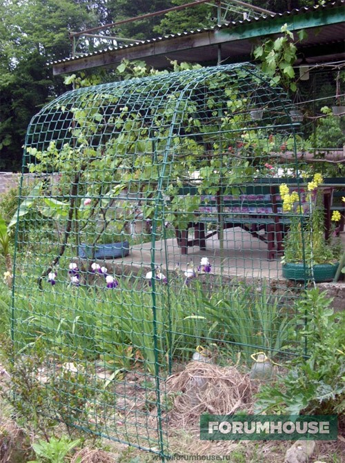

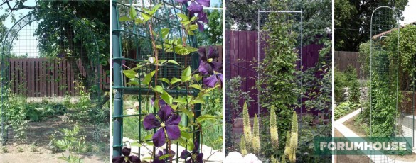

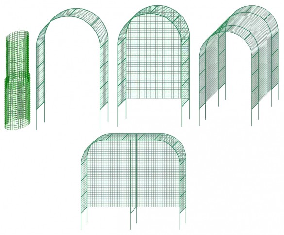

Для тех, у кого нет ни навыков, ни оборудования, один из участников портала с ником IgorM предлагает альтернативный вариант – шпалеры и перголы из сварной металлической сетки в полиэтиленовой оболочке (рулоны по 1,5 м шириной, ячейка 50×50 мм). При работе с этим материалом набор инструментов минимален – кусачки и плоскогубцы. Вариантов же исполнения – множество, цилиндры и т.п.
IgorMУчастник FORUMHOUSE
Отрезаете часть сетки нужной длины от рулона (рассчитывается, исходя из желаемого диаметра) и сворачиваете в цилиндр, фиксируя края загибом прутьев сетки. Получается нижний цилиндр. Для верхнего длина сетки должна быть на одну ячейку меньше. Сворачиваете, фиксируете. Устанавливаете нижний цилиндр на участке по месту, углубляя в землю на 10-15 см, внутрь нужно насыпать земляной холмик, желательно усилить его камнями. Верхний цилиндр вставляете в нижний на три ячейки и скрепляете их между собой отогнутыми прутьями сетки – получается жесткая сетчатая труба, высотой около 2,7 м – хоть под клематисы, хоть под жимолость.
IgorM советует диаметр трубы под клематисы делать не более 40 см, так как они высаживаются вокруг, а для жимолости-каприфоли – не меньше 60 см, так как это растение высаживается до установки трубы и оказывается внутри нее.
Из сетки же можно делать плоские шпалеры и арочные перголы, но в этом случае понадобится каркас из арматурных прутов или металлического профиля с круглым сечением, на который будет натягиваться сетка. Соединение деталей – на метизы.
Модели для тех, кому лучше один раз увидеть, чем много раз прочитать.
