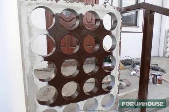

Обычно открытые пристройки огораживают проницаемыми материалами, чаще всего это деревянные или кованые решетки в различном исполнении. Но в силу предпочтений и желания минимизировать количество отходов, Sudomekh 1 выбрал сочетание горизонтальных деревянных планок и самодельных решеток.
Для изготовления решеток он использовал остатки труб – уложил нарезанные болгаркой кольца рядами, на лист ОСП, между ними перекрестно проложил арматурные пруты и заполнил пустоты раствором (ЦПС).
Основу для ограждения и поручни над ступенями сварил из металлического профиля, в раму установил получившиеся решетки.
Решетки покрасил тем же составом, что и металлические части – краска отлично легла на бетон.
Изначально кольцами оформил торцы и меньшую часть лицевой стороны, остальное – деревянными рейками.
Но в скором времени кольца «победили».
