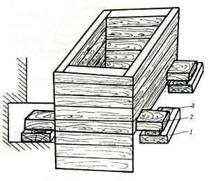

Устройство залогов деревянного сруба: 1 — камень-плитняк или доска; 2 — залог; 3 — клин
По мере изготовления сруба для более прочного его крепления через каждые 5-6 венцов делают залоги: бревна для венцов с залогами берутся не установленной длины, а на 50 см длиннее. Удлиненные концы бревен заводят в специально устроенные подкопы, грунт в которых тщательно утрамбовывают (см. рис.). Если грунт рыхлый, то под залоги следует подложить большие камни-плитняки или толстые доски из твердой (но влагостойкой) древесины. Крепление залога в грунте будет более надежным, если его заклинить.
