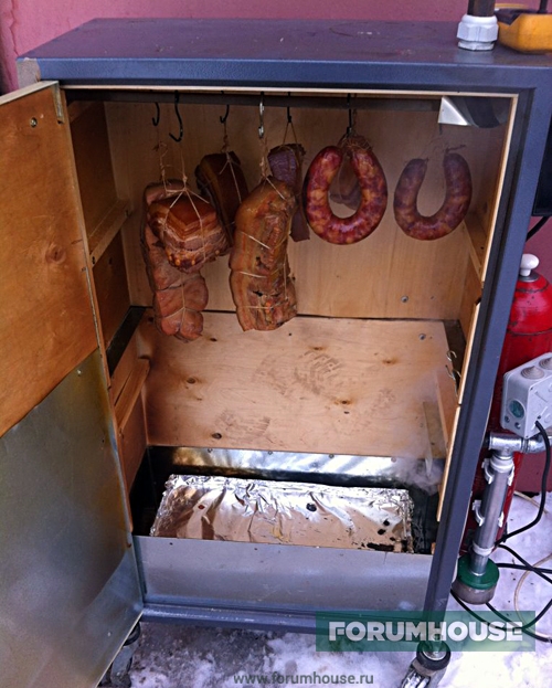

Конструкция коптильной камеры
Конструкция коптильной камеры, работающей в комплекте с эжекторным дымогенератором, имеет свои особенности. Мы рассмотрим лишь основные, которые прямо влияют на качество обрабатываемых продуктов.
Первая особенность заключается в том, что коптильная камера должна быть подключена к естественному дымоходу.

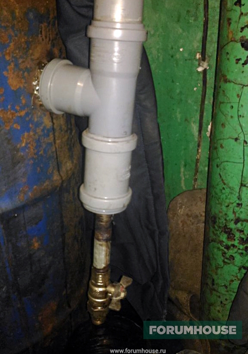

Tolyattinets
Дымоход у меня сделан из канализационной трубы диаметром 50 мм и высотой, где-то, 2,5 – 3 метра. Шибера у меня нет. Почему сделал такую высоту? Чтобы была тяга при холодном копчении (при горячем копчении проблем нет). По поводу притока свежего воздуха: да, он нужен, но нужен только при горячем копчении. При холодном копчении приток воздуха в коптильню закрываю.
Колено ставится сбоку. Делается это для того, чтобы конденсат, образующийся на стенках дымохода, не стекал вниз (на продукты). Ведь если в верхнюю крышку коптильной камеры врезать прямую трубу, внешний вид и качество домашних деликатесов гарантированно пострадают. Для удобства эксплуатации боковой дымоход можно оснастить краником для слива конденсата.

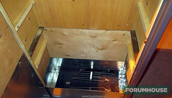

Вторая особенность заключается в необходимости дополнительного подогрева. Без подогрева, как известно, горячего копчения не произвести. Поддержание необходимой температуры обеспечивается установкой воздушных электрических ТЭНов внутрь коптильной камеры. Для коптильной камеры объемом 100 литров достаточно нагревателя мощностью 1,2 кВт. Если камера более вместительна, то и ТЭНы нужны соответствующие.
SergASH Пользователь FORUMHOUSE
Сейчас тестировал с капиллярным терморегулятором и тэном 2,5кВт. Разбег уставки от выставленной температуры: 10° – на отключение тэна и 10° – на включение тэна. То есть, если выставить 80°, реле отключается при температуре 87 – 90°, а включается при 72 – 70°.
