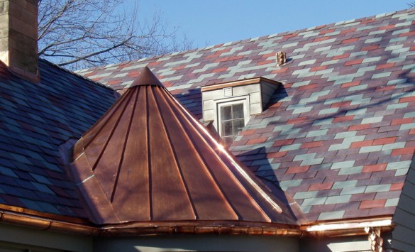

Медная кровля
Кровельная медь – материал с давней историей, им крыли еще крыши храмов в Древней Греции, да и в наши дни мы можем увидеть медные кровли на крышах архитектурных памятников. В современном частном домостроении медь используется, как кровельный материал для солидных домов «на века», потому что в среднем такая кровля без ремонта и обслуживания служит около ста пятидесяти лет. Постройкам, которые возводят на 50 лет, медная кровля ни к чему.
Хозяин дивана Участник FORUMHOUSE
Нормальные постройки кроют медью настоящей, ибо медь – это, прежде всего, срок службы 100 лет и более.
Такой долгий срок службы кровли объясняется свойствами меди: она постепенно окисляется и, окисляясь, покрывается нетоксичным слоем зеленой патины, который защищает ее от коррозии. Ослепительно блестящая, желто-розовая кровля темнеет и теряет блеск.
Патирование занимает около двадцати лет. То, что медь теряет блеск, отнюдь не недостаток материала, как думают некоторые потребители, а наоборот.

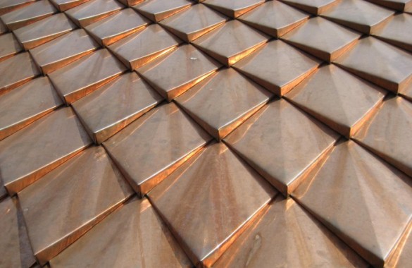

Гонтовую медь, шашки и черепицу используют, в том числе, чтобы подчеркнуть высокий статус владельца дома. Это одна из самых впечатляющих кровель, а стоит она дороже фальцевой.
Форма медных шашек зависит от желания заказчика, традиционной считается в виде квадрата; также шашки могут быть ромбическими или трапецевидными. Как правило, размер шашки составляет  21х21 см или 33х33 см при толщине 0,6 -0,8 мм. Шашки соединяются друг с другом посредством замков в верхней и нижней части, которые обеспечивают герметичность монтажа.  Замки располагают так, чтобы впоследствии по ним стекала дождевая вода.
На монтаж такой кровли потребуется много времени, это сложный процесс. Кровлю из медных шашек устраивают, как правило, на кровлях сложной конструкции: именно ими отделывают купола православных храмов. Такой кровле необходима дополнительная гидроизоляция, особенно, если скаты имеют малый угол наклона.
CONAN Участник FORUMHOUSE
Медный гонт...  Очень редко в России ТАКОЕ заказывают и монтируют. Всё больше эконом-варианты на 5-10 лет. Видно, и дома у таких хозяев  на 10-15 лет рассчитаны.
Медная черепица, или «чешуя», выглядит, как обычная черепица, только не из керамики, а из металла. Она используется, в основном, на кровлях простой конфигурации с наклоном не менее 35 градусов. При монтаже она крепится кляймерами и саморезами из нержавеющей стали и укладывается в два слоя,  при этом верхний элемент должен закрывать стык двух нижних.

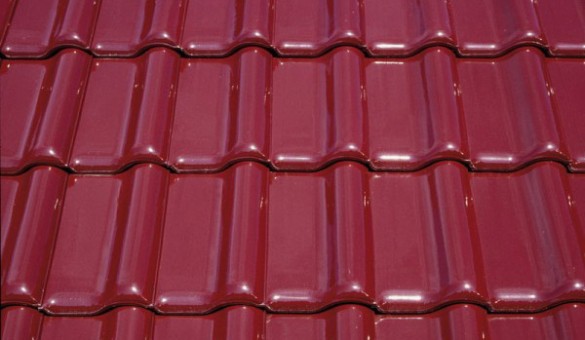

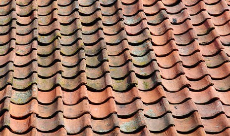

Керамическая черепица – тоже один из лучших и самых дорогих кровельных материалов. Как и в глубокой древности, плитки делают из глины, но в наши дни – с добавлением различных пластификаторов, которые упрощают их формовку. Существует два способа производства натуральной керамической черепицы: ленточный, при котором из исходного сырья формируется лента и нарезается на плитки, и штамповочный, когда плитки прессуют в формах.
У черепицы, изготовленной первым способом, есть только вертикальные пазы, у сделанной вторым – еще и горизонтальные. В практическом плане это означает, что при монтаже плиток с только вертикальными пазами размер нахлеста рядов черепицы можно делать разным, а с горизонтальными – уже нельзя.
Сформированная черепица обжигается при температуре около 1000°С. Важный критерий качества керамической плитки – высокая плотность, что означает и низкую пористость. Чем пористее черепица, тем сильнее она впитывает влагу и тем ниже ее морозостойкость. Поэтому известные производители керамической черепицы принимают различные меры уплотнения изделий:
  • Используют глину, которая практически не содержит посторонних примесей (именно они при обжиге, сгорая, образуют поры и даже полости в черепице).
  • Наносят на верхний слой плитки ангоб, специальную глину, которая во время обжига слегка плавится и образует плотный слой. Поверхность такой черепицы матовая, на вид она покрыта белой или цветной глиной. Такая черепица служит даже дольше, чем обычная.
  • Наносят на верхний слой плитки глазурь, в состав которой входят от 2 до 15% кобальта, хрома, марганца. При обжиге такая черепица становится стекловидной. Кроме защитных функций, глазурь выполняет и декоративные: она может быть прозрачной, глянцевой, матовой, пятнистой, «состаренной», в крапинку. Иногда на одну крышу монтируют плитки разных оттенков.
Сорванец Участница FORUMHOUSE
В России лучше стоит глазурованная черепица. Она лучше переносит наши перепады температуры. Она несколько дороже, но это того стоит.
Проблемы с качеством керамической черепицы могут возникнуть, если в состав сырья попадают фрагменты извести. В ходе эксплуатации кровли, под дождем и снегом известь будет гаситься, и это неизбежно повлияет на вид и свойства черепицы. Но, как правило, к качеству этого материала нареканий не бывает, если он куплен у известного, проверенного производителя.

Керамическая черепица, не покрытая глазурью или ангобом, благодаря окислам железа в своем составе имеет «глиняный», терракотовый цвет, знаменитый цвет старых крыш Европы. С годами она темнеет, и в некоторых случаях на ее поверхности можно даже увидеть зеленую малахитовую патину.
Керамическая черепица имеет множество сильных сторон: с годами она только хорошеет, потому что отлично противостоит воздействию агрессивной среды, осадков и УФ-лучей, и из-за тяжести плиток может выдержать даже настоящие ураганы. Качественная натуральная черепица по сроку службы уступает только медной кровле и вечному сланцу. Но тоже живет не менее 100 лет.
Robenbel
Лет через 15 и больше керамика будет отлично выглядеть, на ней не собираются грязь, налеты, мох и т. п. из-за особенностей ее покрытия. И уж в нашем климате она всегда выигрывает по долговечности!
Еще одно ее ценное свойство – керамика очень медленно нагревается и так же медленно остывает, под кровлей все время циркулирует теплый воздух, исключающий конденсацию влаги. Благодаря этому сохраняется и стропильная система. Также черепица отлично поглощает шум, и она на сто процентов экологически безопасна и десятилетиями служит без ремонта. И ремонт такой кровли обычно несложный.

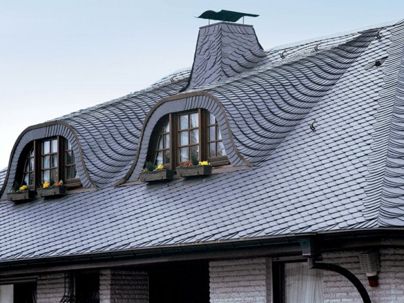

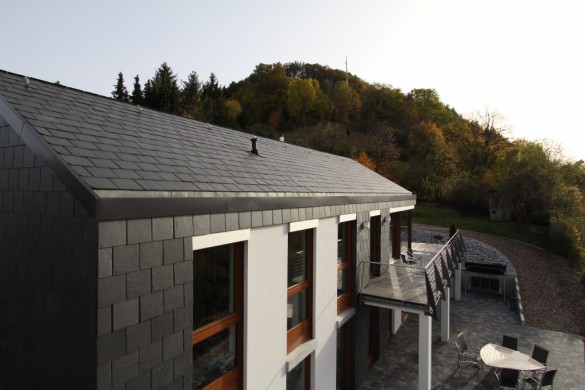

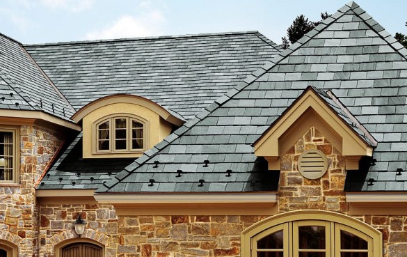

Кровля из природного камня – это прямо-таки королевский вариант, именно из сланцев делали серо-графитовые крыши замков, церквей и дворцов в Западной Европе. Его главное преимущество – красота и эффектность при исключительной надежности и долговечности. Срок его эксплуатации, в среднем, составляет около 200 лет и зависит от надежности подкровельной конструкции, а так он практически вечный. И все эти века сланцевые плитки выглядят безупречно – это самоочищающийся материал.
Для кровельных материалов используют глинистые сланцы, это исключительно твердый материал, который выдерживает большие нагрузки, не горит в огне. У этого камня плотная структура без капилляров и пор, поэтому он отталкивает воду. Другие преимущества этого материала – высокая тепло- и звукоизоляция, огнестойкость.
Сейчас в мире осталось совсем мало месторождений этого камня, его ценность растет с каждым днем. Плитки делают практически вручную, расслаивая природный камень на элементы разных размеров и форм, что дополнительно увеличивает его стоимость.
На рынке представлены плитки классов А и В. Как правило, они черно-серого цвета, но иногда встречаются плитки из сланца редких оттенков: зеленого, коричневого, темно-красного.
Сланцевые плитки класса А более тонкие, 4-6 мм, класса В делают из более дешевого и менее качественного материала, их толщина может доходить до 12 мм. А формы и размеры плиток могут быть самыми разными – для кровельного сланца существует около 250 шаблонов, и для разных форм кровель подходят свои плитки.
Как и все природные материалы, сланцевая плитка довольно тяжелая, 1 кв.м весит, в среднем, 25 кг; 1 кв.м двойной плитки – около 50 кг. Она подходит для самых сложных кровель, с башенками, трубами и т.д., единственное, угол ската кровли не должен быть менее 22°, чем покаче крыша, тем крупнее плитка. В плитках проделываются отверстия, и при монтаже они гвоздями крепятся к настилу из досок. Если склон крыше пологий, необходимо сделать дополнительную гидроизоляцию.
Недостатки у сланцевой кровли такие же, как у других натуральных материалов премиум-класса: дороговизна, сложное устройство усиленной стропильной системы, и поиск мастеров высокой квалификации – возможно, за пределами нашей страны.

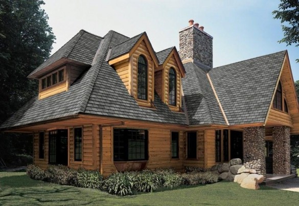

Эти сложности натолкнули участников FORUMHOUSE на идею создать имитацию сланцевой кровли: нарезать квадратами листья плоского шифера, проделать в них отверстия и установить на сплошную обрешетку.
АКРО Участник FORUMHOUSE
«Шифер» в переводе с немецкого и означает «сланец». Если проследить эволюцию современного шифера, то между натуральным сланцем и шифером находится материал под названием «асбестоцементная кровельная плитка», который в своё время стал заменителем натурального сланца-шифера.
До сих пор на старых домах в тех местах, где проживали немцы-переселенцы, на крышах можно увидеть остатки этого материала.
Так что эта технология проверена временем – можно смело резать листы плоского шифера, красить их в благородный сланцевый цвет и крепить на крышу. Но, конечно, это не заменит красивых и практически вечных натуральных кровельных материалов.
