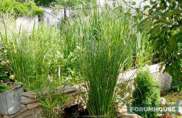

Работа биоплато основана на способности высших водных растений очищать воду. Но если просто засадить растениями берега водоема, вода будет чистой только возле их корней, в так называемой зоне регенерации. Поэтому для биоплато рядом с основным прудом устраивают отдельный небольшой продолговатый водоем (иногда его делают в виде ручья), заполняют весь его объем щебнем и засаживают всю поверхность высшими водными растениями. Вода из основного водоема помпой насоса поднимается со дна, через соединительный ручей попадает в это болотце-биоплато, очищается, протекая через корни камыша, тростника и т.д., и через слив возвращается обратно.
Вода должна циркулировать из пруда в болотце и обратно непрерывно, но с медленной скоростью, при которой органика, содержащаяся в ней в виде взвесей, будет оседать на дно плато, и растения смогут ею «питаться». Вода при этом очищается, становится прозрачной, не «цветет». На растениях поселяются полезные водоросли, грибы и бактерии, которые тоже активно будут активно участвовать в очищении основного водоема.

Биоплато обычно делают немного выше основного водоема, чтобы создать естественную циркуляцию через соединительную канавку. Его дно тоже обязательно должно быть изолировано, чтобы единственным источником питания для растений стала вода из основного пруда.
Для гидроизоляции обычно используют геотекстиль, на который насыпают слой гранитного щебня: на нем отлично закрепятся и будут хорошо расти все нужные нам высшие водные растения с супермощной корневой системой, которая, как пылесос, будет всасывать всю органику из воды.
Нельзя засыпать биоплато мелким гравием – он быстро заилится, кроме того, чем меньше фракция камня, тем меньше кислорода содержится в верхнем слое.
Если общая глубина котлована для биоплато полметра, то 15 см необходимо оставить сухой стенкой во избежание перелива, 5 сантиметров составит глубина воды, поэтому щебнем нужно засыпать около 30 см.

Площадь биоплато должна составлять около 35% от площади основного водоема (длина равняется стенке основного пруда), глубина от нескольких сантиметров до полуметра, но если планируются плавающие растения, то и до метра.
Так, размер трехъярусного пруда нашего пользователя с ником Vorfolomey размером 3.5*6.5 м, а глубина – от 0.7 до 1.8м. Размер биоплато 1.5*3.8 м, глубина 0.5 м. Ручей, который соединяет водоемы, тоже работает, как биоплато: он засыпан гравием и засажен растениями.
Для успешной работы системы необходимо, чтобы растения как следует разрослись и укрепили корневую систему. Биоплато должно выглядеть, как настоящее болото!
Fishhelp
Биоплато – это когда воды не видно, одни растения. Так что подсаживайте побольше.
Обычно биоплато начинает работать в полную силу через 3-5 лет: вода в пруду становится прозрачной, как стекло. Но иногда результат виден уже в течение одного сезона. На фотографиях пруд Vorfolomey: первой фотографии – мутная и зеленая вода до обустройства биоплато, на второй – год спустя.
