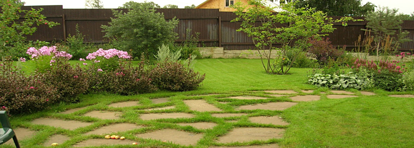

Некоторые предпочитают не сплошные, а шаговые или степовые дорожки, когда плиты больших размеров укладывают на расстоянии. В такой ситуации камень может быть уложен непосредственно в грунт, но если почва позволяет.
lanser5 Участница FORUMHOUSE
А мне не нужна сплошная дорожка из плитняка – планирую уложить отдельные плиты в траву, чтобы получилась «шагалка». Можно ли положить отдельно каждую плиту песчаника? Чтобы не выкапывать траншею? Делать ли под каждую отдельную плиту настил из материала и песка? Грунт у нас песок.
Песчаная почва допускает упрощенную укладку.
Groundworkturf Модератор FORUMHOUSE
Если грунт песок, то можно на грунт. Но, если хотите вровень с газоном, то надо подсыпать трамбованного песка до нужного уровня. Никакой геотекстиль тут не нужен.
