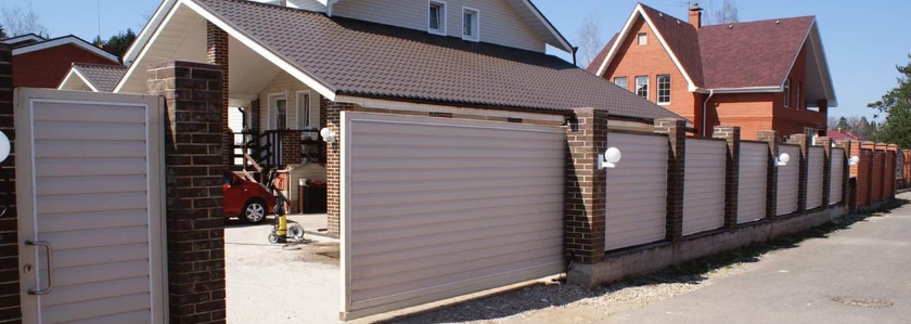

Хочу сделать откатные ворота и задумался, какой ширины сделать под них проем.
k_ur Пользователь FORUMHOUSE
Я для себя определил длину пролета для откатных ворот в 4 метра.
Alexeey2010 Пользователь FORUMHOUSE
Интересно, а кто-нибудь делал проём шириной всего 3.5 м. Удобно ли пользоваться такими воротами?
По мнению ПаниМарина, проём шириной 3500 мм слишком неудобен, но многое зависит от угла разворота, с которого заезжает машина.
Хотя есть и противоположное мнение.
taneko Участница FORUMHOUSE
Мы хотим сделать откатные ворота длиной 3.5 м только для проезда легковушек.
А вот у пользователя портала krust четырехметровые распашные ворота, и он хотел бы сделать их ещё шире, но уже поздно.
ЮныйСтроитель Пользователь FORUMHOUSE
А я буду делать 5-ти метровые ворота, чтобы могли спокойно заезжать грузовики. Думаю, что в проём шириной 3.5 м большегруз, не по прямой, да ещё с поворотом, просто не заедет. 4 метра — это самый минимум.

В широкие ворота въезжать удобнее и безопаснее. При строительстве забора мы сделали двое распашных ворот — 3 и 4 м. Большими воротами пользуемся постоянно для проезда грузовиков.

У меня старые ворота были шириной 3.5 м при ширине дороги 4 м. В них даже ЗИЛ не мог заехать, пришлось убирать один столб. О проезде КамАЗа даже речи не идет.
Если нет возможности смоделировать ситуацию на натуре, например, при заезде грузовика, прикинуть ширину проема, вбив колышки или положив кирпичи, то можно рассчитать проём виртуально, расчертив всё в масштабе. Для этого воспользуемся схемой Ivolgass.
Как видно на схеме выше, грузовик физически не заедет в проём шириной 3.5 м. Даже с учетом увеличения радиуса поворота за счет канавы (итого около 5.5 м), скорее всего, КамАЗ не впишется в проём или провалится колесом в водоотвод. Поэтому пользователь портала zorg считает, что надо сразу закладывать максимально возможную ширину проёма для ворот, например, 5 м.

Я хочу сделать откатные ворота длиной 5500 мм. Сейчас стоят распашные пятиметровые. Дорога узкая – 5.5 м. Если сосед через дорогу поставит забор, то большегруз точно не заедет.
В итоге пользователь, купив комплект для откатных ворот с электрическим приводом и балку длиной 7 м, сварил их сам.
Длина пролета в чистоте 5100 мм.
У пользователя портала с ником Пешеход ситуация ещё сложнее. Непростой въезд на участок и гараж на две машины. Места для манёвра нет, расстояние от забора до ворот всего 5 метров. Поэтому он сделал откатные ворота длиной 7500 мм.
Пешеход
Конечно, пришлось потратиться. Заложил усиленную балку. Воротам уже три года. Работают нормально. Единственный недостаток — большая парусность, поэтому изредка створки «не ловят друг друга», и надо следить за ними до момента полного закрытия. Но это мелочь.
