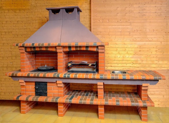

Конструкция барбекю
Барбекю обычно имеет вид ящика, выложенного из кирпича, бетонных блоков, камня, у которого нет передней стенки и открыта верхняя часть. При проектировании барбекю нужно принимать во внимание ряд факторов.

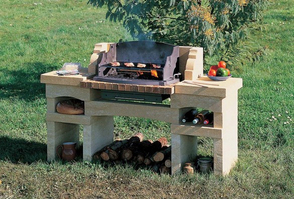

Размещение оборудования барбекю
Нарисуйте общий вид барбекю, разместив полки и рабочие поверхности так, чтобы они наилучшим образом вписались в общий вид и обеспечили необходимые удобства для приготовления пищи. Предусмотрите место для стопки тарелок и хранения дополнительного количества древесного угля, который может понадобиться в процессе жарения.
Такие кухонные принадлежности, как лопаточка, щипцы и металлическая щетка для очистки решетки, должны висеть на крючках, прикрепленных к боковой стенке барбекю.

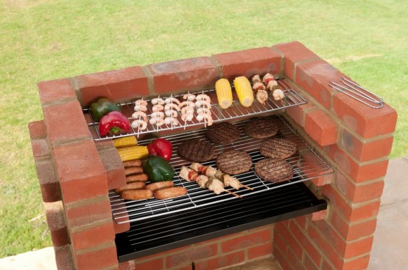

Решетка для жарения (гриль) и поддон для древесного угля
В готовые наборы входят: гриль, поддон для древесного угля, крепежные детали. Такие наборы предназначены для установки барбекю собственными силами. Это самый легкий способ организации места для приготовления пищи на открытом воздухе.
Но в качестве гриля можно использовать и обычную вынимающуюся решетку кухонной плиты. В идеальном случае площадь решетки должна быть больше площади огня, что позволяет сдвинуть пищу в сторону и сохранять ее в горячем состоянии без опасения, что она сгорит.
Под решеткой для жарения должен быть расположен поддон для древесного угля, который изготавливают из листа мягкой стали. Непосредственно над поддоном укрепляется 2-ая, более узкая решетка, на которой располагается горячий древесный уголь: зола падает в поддон, откуда ее легко удалить.
Решетку для жарения необходимо защитить от ветра. Для этого кирпичные стенки барбекю сбоку и сзади должны быть выше гриля.
Сооружение барбекю из кирпича
Установите стационарное барбекю на бетонном ленточном фундаменте. Кирпичные стены толщиной в полкирпича выложите в форме буквы U. Решетку для жарения и поддон для древесного угля установите либо на скобах, заделанных в швы между кирпичами на необходимой высоте, либо на выступах кирпичей, положенных в соответствующих рядах под прямым углом к стенке.
В непосредственной близости от зоны приготовления пищи организуется рабочая поверхность. Верхняя часть такой поверхности может быть выполнена из фанеры, досок или бетонной тротуарной плитки.
Основную конструкцию легко расширить, соорудив дополнительные плинтусные стенки, на которые можно опереть новые рабочие поверхности. А немного подняв стенки можно организовать столешницу из дерева или плиток, так что люди смогут расположиться в непосредственной близости от места приготовления пищи.

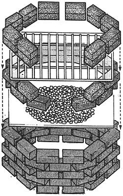

Барбекю из свободно лежащих кирпичей
Временное барбекю, которое можно разобрать и хранить зимой в укрытии, можно сложить из кирпичей без использования строительного раствора. Такая конструкция барбекю не только дешева и быстро возводима, но и весьма эффективна: уложенные сотовым способом стенки обеспечивают хороший доступ воздуха и полное сгорание угля.
Рис. 4. Возведение барбекю из свободно лежащих кирпичей.
В зависимости от вашего желания барбекю может иметь круглую, треугольную, квадратную или шестиугольную форму. Для возведения круглого барбекю необходимо около 100 кирпичей, для барбекю других форм — несколько больше.
Последовательность возведения барбекю
Уложите 1-ый ряд кирпичей по выбранной вами форме на заранее подготовленный фундамент, но так, чтобы между ними оставались зазоры около 50 мм. Сверху уложите 2-ой ряд кирпичей, сдвинув их на полкирпича, чтобы обеспечить прочность кладки. Продолжайте укладывать остальные кирпичи, сдвигая каждый ряд на полкирпича до тех пор, пока не достигнете 5-го ряда. Положите сверху стальной лист в качестве подноса для древесного угля, затем добавьте еще 2 ряда уложенных насухо кирпичей и поверх них положите решетку для жарения. У задней стенки и с боков барбекю добавьте еще 2-3 ряда кирпичей для образования защиты от ветра.
