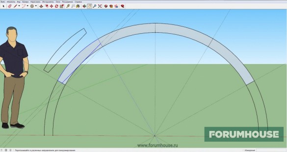

Чертеж также в SketchUp, арки высчитывал следующим образом:
  • нарисовал первую полуокружность с радиусом 175 см;
  • вписал в нее вторую полуокружность, с радиусом меньше на 14 см;
  • разделил прямыми на шесть равных сегментов;
  • провел прямую через точки пересечения с нижней гранью;
  • параллельно прямой провел касательную – получил габариты арки.
Основание столбчатое – лунка глубиной в метр, песчаная подсыпка 30 см, столб длиной 70 см, из них около 30 см над грунтом. Длина дуги 550 см, двухсторонние прямые вставки по 20 см и 10 см на боковой крепеж, всего – 600 см. Высота теплицы 225 см с учетом фундамента. Древесину обрабатывал дважды – до сборки биозащитой, после сборки – краской.
