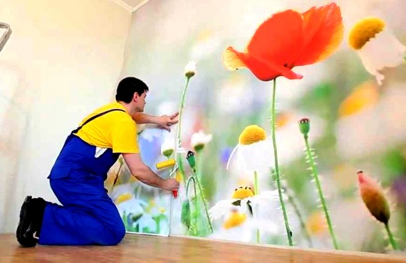

При наличии минимальных навыков работы с любыми современными обоями, поклеить трехмерные вполне реально самостоятельно. Главное условие – никаких нахлестов, фрагменты или полотна наклеиваются только встык, при этом и наличие «зубов», даже тончайших, тоже недопустимо. А это реально только при ровном основании без выпуклостей и бугров. В отличие от обычных флизелиновых или виниловых обоев, трехмерные не рассчитаны на сокрытие дефектов, они их проявят, да еще и объема на перекошенной стене добиться не получится.
Придется подготовить стены не как под обои, с незначительными допусками, а как под покраску – идеальная, гладкая поверхность, обязательно прогрунтованная и подсохшая.
При выборе клея отталкиваются от рекомендаций производителя полотна, так как состав должен быть определенной консистенции. Клей наносится только на стену, подгонка фрагментов и все корректировки производятся сразу. Нежелательно разбивать процесс на несколько этапов, изображение должно быть закончено за один подход. Попавший под полотно воздух стандартно удаляется скребками или валиками, а излишки клея чистой тканью, пока не застыли. Как и с любыми другими обоями, на время высыхания не допускается наличие в комнате сквозняков.
