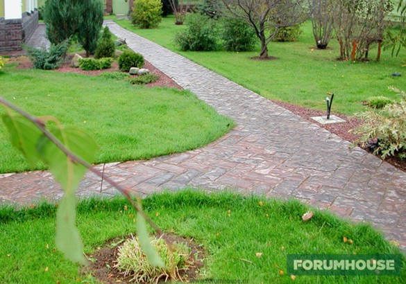

Мощение садовой дорожки на песок
Знаменитая на весь FORUMHOUSE садовая дорожка из самодельной тротуарной плитки, сделанная пользователем с ником Просто Дед, уложена на песчаное основание. Такие основания считаются неустойчивыми, но благодаря хорошо утрамбованному песку плитка держится уже  несколько лет.

Продлить жизнь дорожек с таким основанием, особенно, если они сделаны из тротуарной плитки, сильно поможет бордюр.
Красивая садовая дорожка  получится, если щели между плитками засыпать смесью песка, плодородного грунта и газонной травы.
valtar
Швы засыпали смесью плодородного грунта, песка и семян газонной травы типа «Лиллипут». На фото результат через месяц после посева травы, сейчас пободрее трава выглядит. Все улеглось, камешки не шатаются, ходить одно удовольствие. Будет так делать и дальше.
А основание дорожек Просто Деда выполнено из двух видов песка, потому что у них есть важная, незаметная простому глазу функция: они работают как дренажные канавки. Весной с участка нашего пользователя всегда подолгу не уходила вода, поэтому на месте будущих дорожек он прорыл канавки, сделав необходимый уклон.
Просто Дед
Затем я заполнил их двумя видами песка: на дно уложил чистый речной (промытый самой природой), а сверху песок с заметным содержанием глины, из другого карьера. Нижний слой песка очень рыхлый и хорошо проводит воду, а верхний достаточно плотный и хорошо утрамбован.
