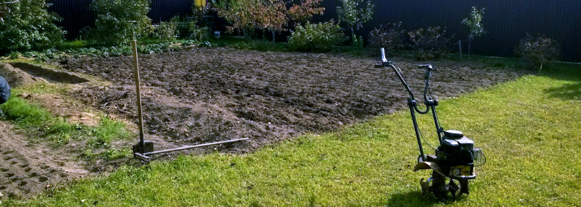

При безотвальном же методе, применяемом большинством огородников, выкопанный ком остается в исходном положении. А чтобы повысить скорость обработки и сэкономить собственные силы, вместо лопаты многие предпочитают использовать технику – мотокультиваторы. Эти механизмы также эффективно разрыхляют грунт на заданную глубину без переворота пласта.

Сверхлегкие и легкие – электрические или бензиновые модели, мощностью до 1,5 кВт или до 1,5 л. с., предназначенные для обработки уже освоенной почвы на небольшую глубину. Ввиду компактности и сравнительно небольшого веса (9-20 кг), они маневренны и удобны при работе в сложно доступных местах – междурядья, клумбы, стационарные грядки в теплицах, приствольные круги и подобное. Вкупе с доступной стоимостью это оптимальная техника для небольших участков с рыхлыми почвами.

Средние (полулегкие) – преимущественно бензиновые, мощностью до 5 л. с., массой в районе 50 кг, рассчитаны на обработку более тяжелого, даже слежавшегося или утоптанного грунта на глубину от 10 см. Как и легкие, не предназначены для целинных земель, их задача рыхлить грунт на разработанном участке. Но в отличие от легких с этими агрегатами можно использовать навесную гарнитуру для различных дополнительных операций – окучивания, аэрации, копки картофеля. Несмотря на то, что для разделки целины средние культиваторы не предназначены, иногда их для этих целей применяют.
