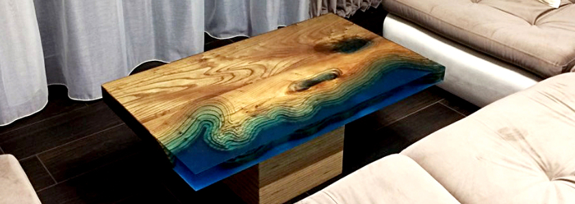

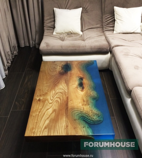

Для начала покажем, что получилось у пользователя портала с ником aboba.
А теперь расскажем, как сделать такой столик, не имея большого опыта в столярных работах. Но для начала предыстория проекта.

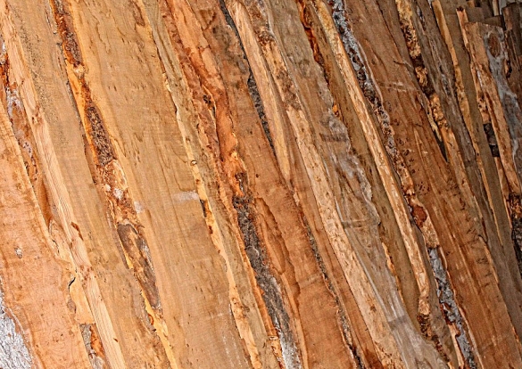

Собрав по крохам информацию о технологии изготовления такой мебели и просмотрев все доступные видеоролики, пользователь выработал концепцию. Основой столика станет карагач, чья фактурная древесина и свойства высоко ценятся краснодеревщиками.

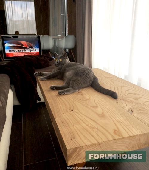

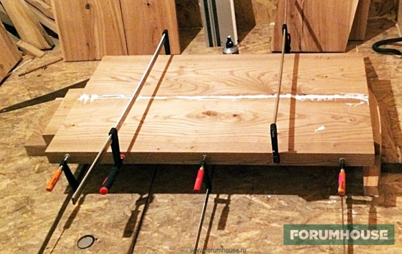

Купив необходимый объём, aboba обрезал заготовки по нужному размеру, начерно обработал и склеил два куска в столешницу, посадив их на шканты.

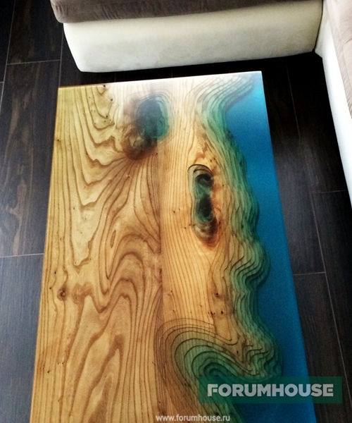

Важно: заготовки перед склеиванием нужно хорошо подготовить. Убрать все дефекты древесины, сучки, места, поврежденные насекомыми. Полости заливались бесцветной эпоксидной смолой. Излишки ошлифовывались. По словам aboba, два крупных дефекта в местах больших сучков он не стал заливать эпоксидной, а вырезал фрезером до крепкой основы, превратив в заводи на «древесном» берегу.

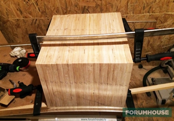

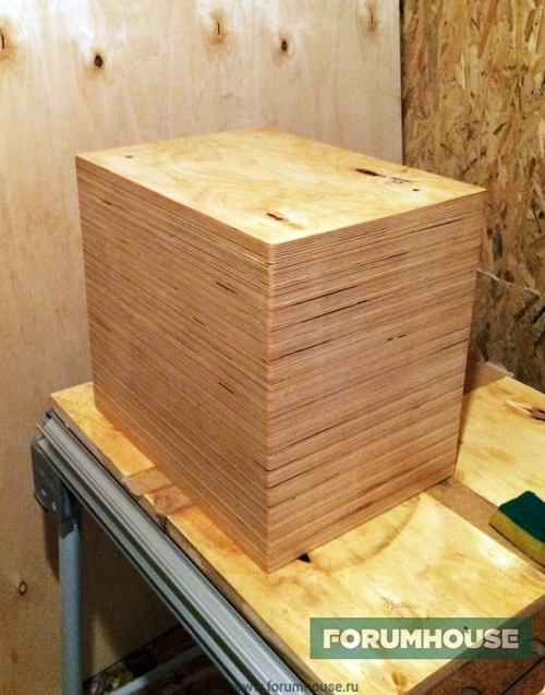

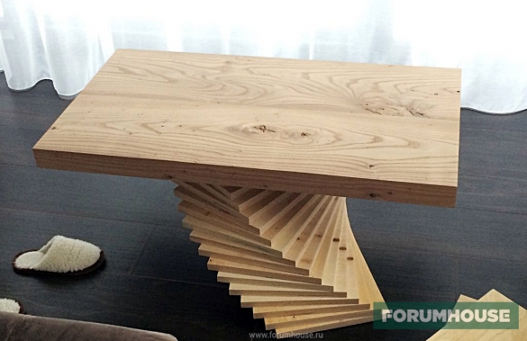

Если ножки, то какие? Из дерева, металла и какой формы. Перебрав несколько вариантов, включая совсем дизайнерский, как на фото ниже, aboba остановился на геометрии основания, как у оригинала – кубе.
Подстолье собиралось из фанеры толщиной 2 см, собранной в «пакет» и посаженной на клей.
Операции по доводке основания стандартные: обработка рубанком, шлифовка и покрытие специальным маслом.

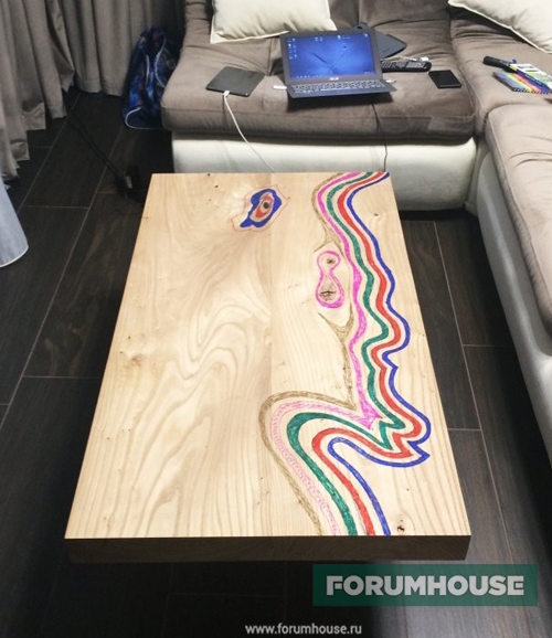

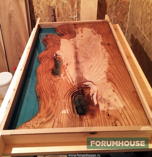

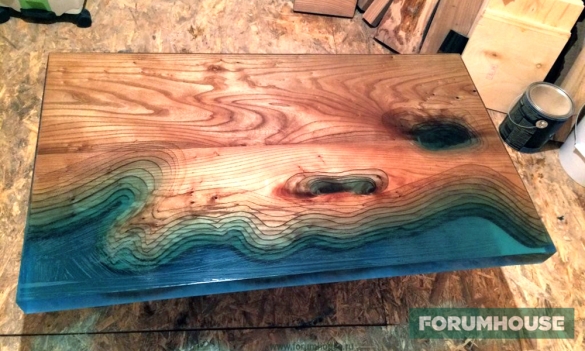

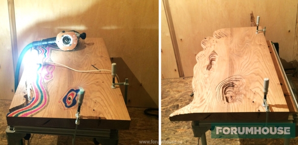

Следующий этап — разметка «береговой линии» на столешнице.
aboba
Я вспомнил школьные уроки рисования и изобразил волнистую линию берега, риф и две заводи.
Далее, взяв ручной фрезер, пользователь, как скульптор, отсёк от заготовки всё ненужное.
Инструментом aboba работал первый раз в жизни, но, после небольшой тренировки, всё получилось, как надо.

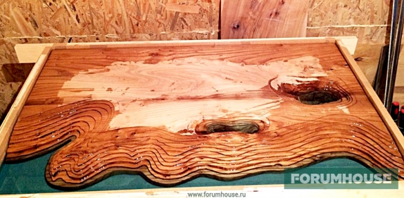

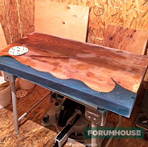

Третья стадия — изготовление «воды» из прозрачной эпоксидной смолы, колерованной красителем в цвет морской волны. Для этого изготовили «ванночку» — форму из фанеры по габаритам столешницы.
Углы формочки пользователь проклеил малярным скотчем в один слой. Стыки проклеены внахлёст, чтобы избежать протечек. Чтобы эпоксидка не приклеилась к скотчу, его можно покрыть тонким слоем силикона или жидкого мыла.
Важно: к заливке эпоксидной смолы нужно подойти со всей ответственностью. Помимо защиты рук (одеть перчатки), органов глаз (очки) и дыхательных путей (респиратор), надо выгнать пузырьки воздуха феном. Если этого не сделать, они так и останутся в слое «воды». Хотя с пузырьками (в виде застывшей газировки) можно поэкспериментировать при изготовлении дизайнерских работ с эпоксидной смолой.
Важно: в данной работе эпоксидная смола заливалась слоем толщиной не более 1 см в сутки. Т.к. толщина столешницы 70 мм, то процесс растянулся на неделю. Окрашивался сразу весь объем эпоксидной смолы, до добавления отвердителя, чтобы избежать перепадов по цвету. Столешница полностью, со всех сторон, покрыта эпоксидкой, включая её нижнюю часть.
Причём это вышло случайно. Смола из-за высокой текучести проникла под столешницу, прижатую грузом. Толщина слоя снизу составила около 2 мм.
Перед заливкой эпоксидки надо посмотреть её характеристики и обязательно прочесть рекомендации производителя по толщине допустимого слоя, заливаемого за один раз.

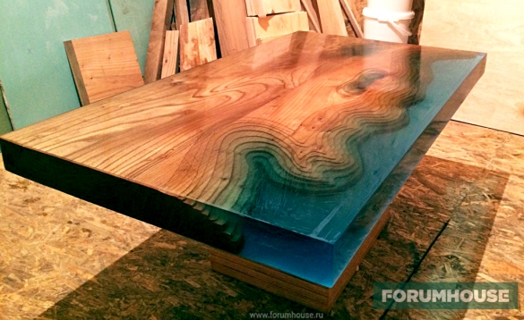

aboba
Пузырьки воздуха из смолы выгоняются под действием воздушного потока от горячего фена. При этом поверхность эпоксидки полностью разглаживается и становится прозрачной. По моему опыту, выгонять воздух феном нужно, периодически повторяя это действо на протяжении минимум 2-3 часов после заливки, особенно при слое смолы в 5-10 мм.
На столешницу ушло 12 литров эпоксидки по цене 1600 руб. за 1 литр.

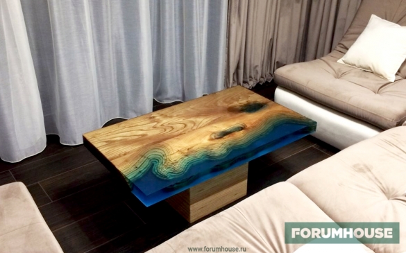

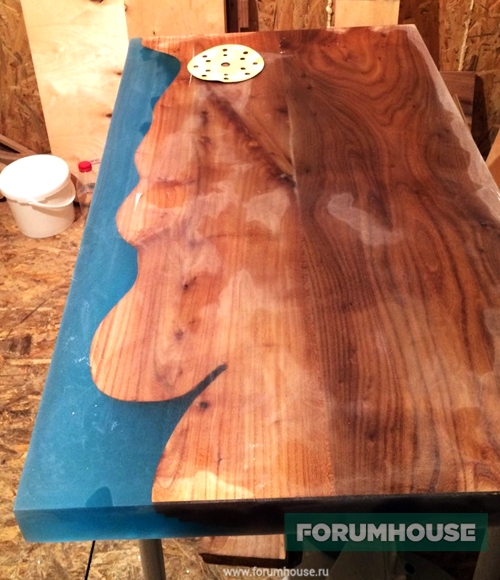

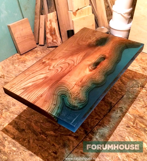

После того как полимер набрал прочность (через 7 дней), форумчанин разобрал опалубку и приступил к монотонному процессу устранения мелких дефектов, шлифовке и полировке изделия.

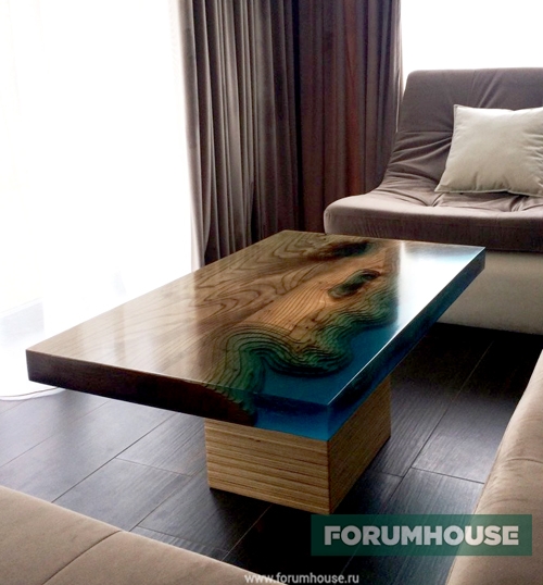

Затем столешницу соединил с «ногой», посадив их на клей и шканты, предварительно отфрезеровав соответствующее углубление на обратной стороне. Следующим этапом стала финишная полировка столешницы и нанесение краскопультом трех слоев глянцевого лака.
По словам пользователя, самые грубые недочёты он убирал ротационной шлифмашинкой. Затем выводил плоскости, шлифовал и полировал столешницу эксцентриковой шлифовальной машинкой. Зерно менялось последовательно: 80, 120, 180, 220, 240, 280, 320, 400, 500, 600, 800, 1000, 1500, 2000. Несмотря на все усилия, даже после «двухтысячного» зерна поверхность оставалась матовой. Не помогли даже специальные полировочные автомобильные пасты. Только нанесение финишного слоя лака выправило ситуацию и столик, что называется, «заиграл» глянцем.

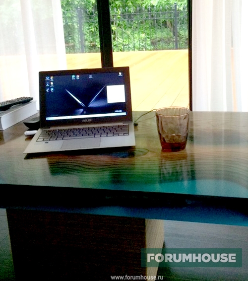

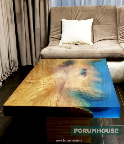

По ощущениям столик весит около 90 кг. На нём можно сидеть, и ничего не отвалится и не сломается.
Всего на изготовление столика у пользователя ушло 3 недели.
Но фактически, если отбросить время ожидания на набор прочности склеенных изделий, потребовалось 3-4 полных рабочих дня.
Расходы на изготовление столика составили около 30 тыс. руб. Сказывается высокая цена на эпоксидную смолу.

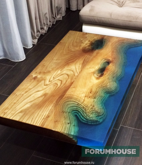

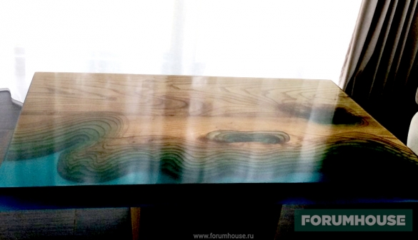

aboba

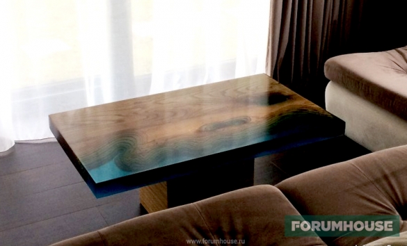

Я полностью доволен получившимся результатом. Глянец не тускнеет, покрытие не царапается, легко моется водой или мыльным составом. Нанесение лака оправданно на все 100%. Мелкие царапины, если они появятся, можно заполировать. Даже если уронить на стол что-нибудь тяжелое и острое, дефект легко исправить. Надо лишь вырезать это место на столешнице фрезером, отполировать кромки и плоскость до прозрачности и снова залить эпоксидной смолой.
