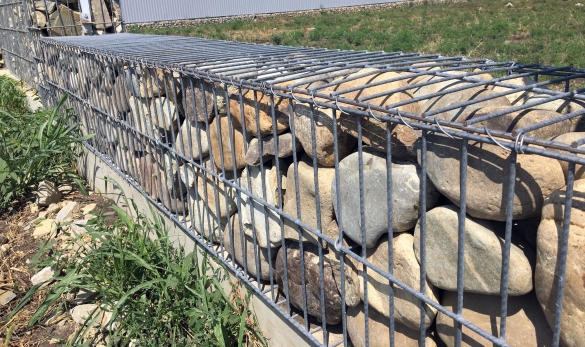

Что такое габионы
Габионами называют контейнеры из оцинкованной металлической сетки различной формы, заполняемые камнем. Исконно габионы являлись одним из элементов оборонительной системы, с их помощью возводили редуты. В мирное время эти конструкции применяют для укрепления береговых линий, откосов, при строительстве искусственных насыпей, а также в качестве подпорных стенок.
Частное применение габионов значительно шире – их используют не только для фиксации грунта, но и в ландшафтном дизайне, для изготовления садовых скульптур и различных малых форм, а также при строительстве заборов.
Для изготовления контейнеров используют прочную сетку, сплетенную из оцинкованной проволоки, с толщиной защитного цинкового слоя 250-280 г/м², толщина прута 2-6 мм.
Такая проволока устойчива к коррозии, выдерживает и нагрузку от камня, и внешние природные воздействия, сохраняя форму.
Реже контейнеры формируют из сетки с защитным полимерным покрытием, хотя в этом случае каркас может быть не только характерного серого, но и других цветов. Что касается формы, то она зависит от сферы применения – скульптуры могут быть какими угодно, функциональные же конструкции преимущественно прямоугольные.

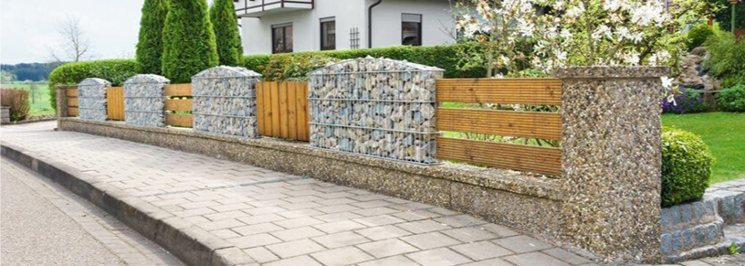

О евроштакетнике
В последнее время заметен некоторый спад интереса к типовым глухим заграждениям – все чаще самозастройщики предпочитают частично проницаемые конструкции. Видимо с этим связан и рост спроса на металлический штакетник, иначе – евроштакетник, применяемый для заполнения пролетов между столбами. Визуально этот материал напоминает привычный деревянный штакетник, но изготавливается из оцинкованного стального листа, в котором формуются ребра жесткости. Полимерное покрытие защищает слой цинка от вымывания и повышает декоративность металлического штакетника.
При массе достоинств натуральной древесины, она требует не только стартовой подготовки, но и подновления защитно-декоративного слоя с течением времени. Для тех, кого привлекает внешний вид штакетника, но нет желания регулярно тратить время, силы и средства на реновацию дерева, евроштакетник – оптимальный вариант.

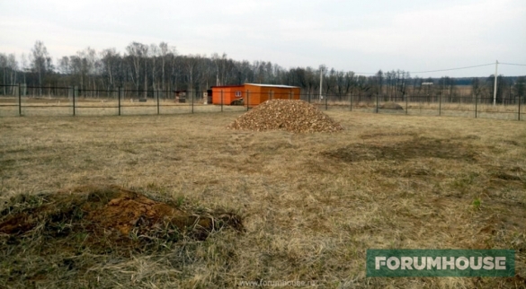

Бетонирование столбов Selshio посчитал нецелесообразным – зачем делать «поплавок», который может выдавить морозным пучением. А учитывая, что УГВ ниже 6 м, и грунт суглинок, о пучении можно особо и не переживать. Поэтому обошелся бурением лунок 150×1000 мм, в лунку вставлял трубу, забивал кувалдой еще примерно на 0,5 м в глубину и обсыпал известковым щебнем, фракцией 20-40 мм, с послойной трамбовкой.

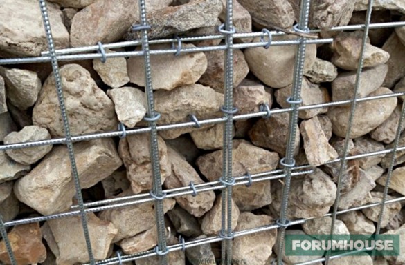

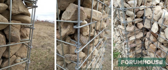

После установки столбов начал сборку габионов – каркасы без дна и крышки, под столбами вместо днища щебневая подсыпка, под поперечинами просто грунт. Специально делал пробную подсыпку в зиму – ничего не просело, зачем тратиться на геотекстиль или другую основу. Карты соединял между собой скобами с помощью специального кустарного инструмента. Столбы усилены стяжками (2 мм)  – с интервалом в 20 см в квадратном столбе получился ромб из стяжек. В поперечинах диафрагмы из сетки через каждые 60 см.
«Усики» загибал и цеплял за прут соседней карты, через каждые 20-30 см дополнительно фиксировал скобами. К столбам перемычки крепил так же, скобами.
Так как перемычки на 0,7 м длиннее карт, наращивал накладкой сетки внахлест и соединял скобами.
Лаги приварил после установки столбов и поперечин – если не касаться оцинковки, она не портится.

Засыпку габионов Selshio начал самостоятельно – за день осилил четыре столба и четыре перемычки, «тяжко, но терпимо». Так как еще предстоял монтаж штакетника, на засыпку остального каркаса пригласил разнорабочих из братской республики, традиционно предлагающих в сезон большой спектр услуг. Бригада из четырех человек освоила объем за три дня. В общем, на столбы, сборку каркаса и засыпку потребовалось около двух недель. Камни сыпали без изысков, с соблюдением уровня, так как уклон был в бюджетность, а не в декоративность.
