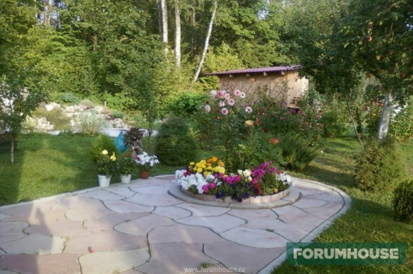

Патио с самодельной бетонной плиткой
На своем участке prockon сложил мангал, залил бордюры вокруг клумб, дабы цветочное «поголовье» не уменьшалось от покоса до покоса, сделал навес с поликарбонатом, а также небольшое патио перед домом.
Идею патио нашел на просторах нашего форума – заливка массивных бетонных плиток криволинейной формы непосредственно в грунт.
Площадку под первую часть патио разметил, выбрал 20 см грунта, застелил геотекстиль и засыпал щебнем, слоем в 10 см, поверх щебня еще 10 см песка. Утрамбовал, обильно пролил площадку водой и разметил на песке очертания плиток и бордюра бороздами. Под клумбу сделал опалубку.
В борозды вставил нарезанные на полосы куски вспененного полиэтилена (рулонная теплоизоляция толщиной 10 мм). В получившиеся формы залил цементно-песчаный раствор. Через сутки, когда цемент схватился, повытаскивал ограничители. Плитка серого цвета «не впечатлила», чтобы повысить декоративность, раскрасил специальными красителями для бетона трех оттенков.
Следующую часть патио подготовил под заливку аналогично, но чтобы не возиться с финишным окрашиванием, заливал плитку в два подхода. Сначала около 5 см простого раствора, поверх него примерно 2 см цветного.
Через пару сезонов пара плиток полопались – в одной было избыточное количество пигмента, а вторая получилась слишком тонкой, всего 5 см. Отсюда вывод: залог прочности и долговечности – строгое соблюдение пропорций и толщина плитки не меньше 7 см. Но так как в качестве бортика формовка тоже не подошла, краска с первой части постепенно сошла, а в швах полезла трава, что в целом придало патио вид непрезентабельный, prockon его переделал.
Тем не менее, способ имеет право на существование, если доработать рецептуру и окрашивать бетон в массе.
