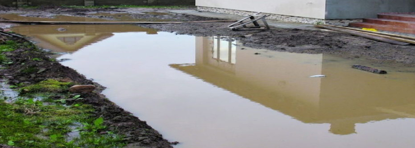

Но в случае с глинистыми грунтами к подземным водам добавляется еще одна напасть: поверхностные воды, которые накапливаются в низких местах участка. Такие лужи – первый признак, что в грунте на вашем участке большой слой глины, которая плохо пропускает воду.
Поверхностные воды – это не верховодка. На FORUMHOUSE есть подробный анализ всех видов вод, которые мешают жить владельцу участка.
Так, с этой проблемой столкнулся пользователь нашего портала с ником Brainy: после дождей и ливней в нижней части его участка лужи стоят неделями, и такое ощущение, что они не впитываются в твердый, как цемент, грунт, а испаряются.
Оценить масштаб проблемы поможет простой домашний тест: на участке вырывают яму глубиной чуть более полуметра и выливают в нее 5-7 ведер воды. Если вода не уйдет в землю за сутки, на участке, кроме дренажа, понадобится ливневая система, которая будет уводить верховодку.

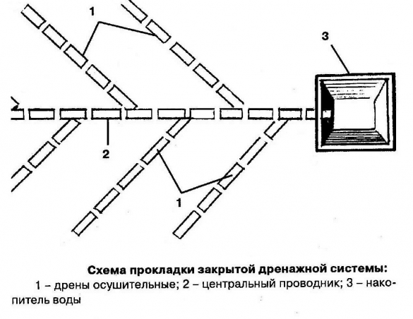

Заглубленную дренажную систему формируют из основного, магистрального трубопровода и труб с перфорацией, которые подсоединяют к нему.
Магистральную трубу делают или по центру участка, а дрены подключают к ней елочкой, или прокладывают по периметру участка на 25-30 см ниже УГВ.

Копать надо от водоприемника – ливнестока, оврага или накопительной дренажной камеры и вверх по уклону. Дренаж кладут в сухую траншею.

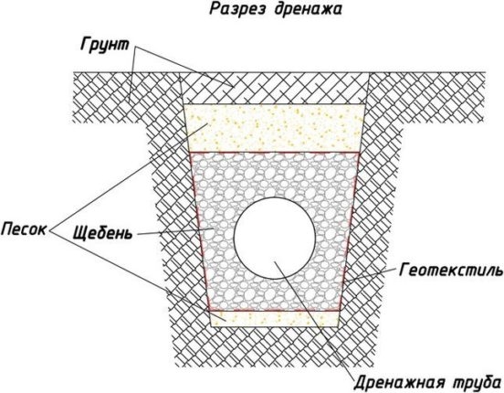

  1. Дно глубокой (120 см) траншеи утрамбовываем.
  2. Засыпаем слой крупного промытого речного песка – 10 см. Слой выравнивают в соответствии с углом уклона, тщательно утрамбовывая.
  3. Укладываем дренажные трубы. Между собой они крепятся раструбными или муфтовыми соединениями.
По строительным нормам минимальный уклон дренажных труб должен составлять 2 см на погонный метр; на практике для хорошего стока делают 5-10 см на погонный метр.

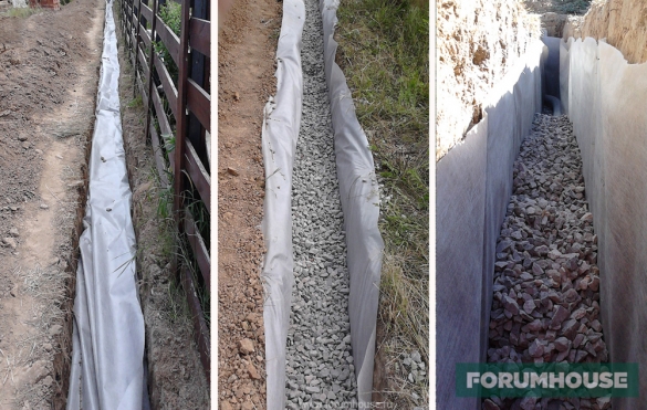

Трубы в фильтре из геотекстиля в глиняном грунте не кладут. Заиленную трубу можно промыть, а слой ила по поверхности геотекстиля удалить невозможно. Трубы в геотекстильном фильтре кладут в песчаных гравелистых грунтах без содержания глинистых частиц.
  1. Для хорошего проникновения влаги в трубу в траншее обсыпаем ее водопроницаемыми материалами, такими, как промытый гранитный щебень или гравий фракции 20-40.
  2. Стелем полотно из геотекстиля. ГТ нужен для разделения слоев, и он должен быть полипропиленовым, так как полиэфирный быстро разлагается в земле.
  3. Насыпаем слой крупного песка.
Толщина слоев гравия и песка – от 10 до 30 см. Чем плотнее и водонепроницаемее глина, тем толще слой засыпки.
  1. Засыпаем этот пирог плодородным грунтом из траншей.
Осс
Я сделал так (грунт-глина): в траншею засыпаем песок, далее геотекстиль, затем 5-10 см промытого от песка щебня фракции 20-40, затем дренажную трубу (снимаем с нее ГТ, на ней он не нужен), сверху опять щебень где-то 20-30 см, затем закрываем геотекстиль и сверху земля. Все, дренаж готов.

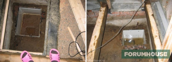

Участник FORUMHOUSE da4hik купил участок, вскрыл пол для его замены и увидел там небольшой бассейн: ленточный фундамент был полностью залит водой. Накануне почти десять часов шел дождь.
Первое, что сделал наш пользователь – вырыл под полом яму глубиной около 70 см, которая соответствовала размерам найденного корпуса от маленького холодильника. На дно насыпал песка и немного щебня. В корпусе для лучшего наполнения были проделаны дополнительные отверстия. На дне корпуса закрепил сифон от раковины, на которую надел толстую резиновую трубу диаметром около 60 см, пропустил ее под фундаментом и сделал траншею в сторону уклона, где в конце участка от старого хозяина остался водоприемный колодец из кирпича.

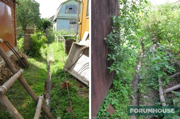

Соседи порекомендовали набросать в траншею стволы спиленных деревьев перед тем, как закапывать.
Теперь после дождей из-под фундамента уходит вся вода. И эта дренажная система не только уводит воду из-под дома, но работает также на частичное осушение участка. Правда, теперь дачнику приходится чаще поливать, но это куда меньшее зло.
Участок Дачника крайний на линии, расположен в низине, и к нему самотеком стекала вода из еще четырех соседних участков. Вода поступала и через грунт, и по его поверхности. Для осушения наш пользователь прокопал траншеи между своим участком и участком соседа, которые выходили в дренажные канавы. Стало гораздо суше.
da4hik
Вот так я боролся за осушение и, думаю, победил!
