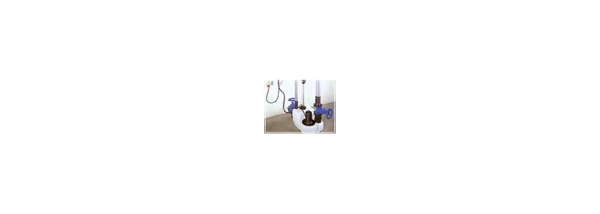

Подобные станции выпускаются полностью укомплектованными и состоят из накопительной емкости из коррозионно стойкого материала, 1—2 погружных насосов, трубопровода и арматуры. Компактные и полностью герметичные станции Multilift предназначены для установки в подвале дома и удобны при подключении коттеджа к коллективному коллектору. Для группы домов лучше воспользоваться системой Liftstation — насосной станцией для наружной установки, укомплектованной насосами типа SEG с режущим механизмом, позволяющим эффективно измельчать крупную фракцию сточных вод. Эти системы надежны, удобны в обслуживании, легко монтируются в существующие сети и полностью автоматизированы.
