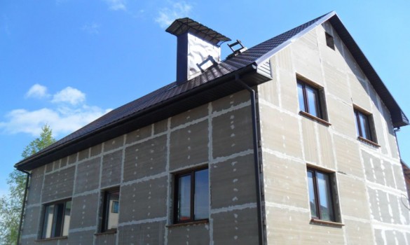

Также у начинающих застройщиков появляется вопрос, не будут ли при воздействии влаги коробиться плиты. Ведь ЦСП «работает» на фасаде, и любое сжатие или растяжение плит отразится на финишном покрытии.
Большаков Пользователь FORUMHOUSE
Я обшил каркасный дом плитами ЦСП толщиной 10 мм. На протяжении года измерял ширину зазора между листами. Он не изменился ни на миллиметр. В дальнейшем отделаю фасад под фахверк с имитацией раскладок на стенах из фиброцементного сайдинга. Довольно бюджетный вариант.
Влагостойкость ЦСП подтверждает участник портала Nagel_Johansson. По словам пользователя, он обшил цементно-стружечными плитами каркасный дом. Внешней отделки не было, а на угол фасада два дня лил дождь, и попадал мокрый снег. Если провести по внешней поверхности листа рукой, то он мокрый, и кажется, что его промочило насквозь. Nagel_Johansson проверил обшивку изнутри дома, лист оказался сухим, без всяких пятен воды и разводов.
Nagel_Johansson
Еще получилось так, что 5 листов у меня провалялись на участке на земле, в снегу и в воде, несколько недель. Затащил их потом в помещение (они пошли на настил для пола) и за неделю ЦСП полностью высох. Листы не деформировались, и их не покоробило.

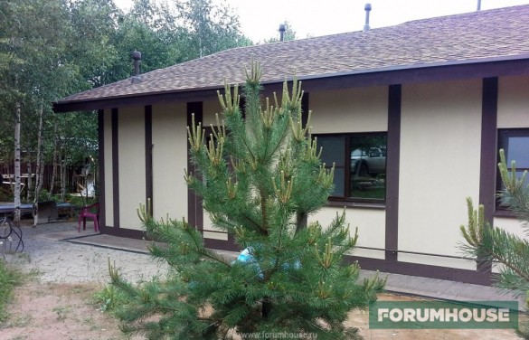

Андрей Павловец Пользователь FORUMHOUSE
У меня небольшой дом, фасад – имитация под фахверк, которому уже 12 лет, обшит ЦСП. Делал всё сам, без помощников, резал листы толщиной 10 мм на квадраты 120х120 см и обшивал стены. Дом стоит, и с фасадом ничего за это время не случилось.

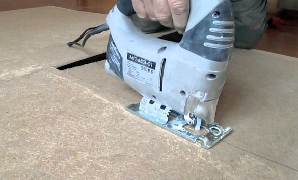

Добавим, что ЦСП отлично пилится и обрабатывается ручным электроинструментом — циркулярной пилой, лобзиком, шлифмашинкой. Пользователи портала советуют пилить цементно-стружечные листы циркулярной пилой, используя диски с большим количеством мелких зубьев с твердосплавными напайками.
Пилить ЦСП можно и лобзиком, но это потеря времени и рез получается неровный, а это важно при заделке стыков плит.
Пилить ЦСП, т.к. при обработке материала образуется много пыли, лучше всего на улице. Не забываем про средства защиты глаз и органов дыхания и одежду, которую потом не жалко выкинуть. Т.к. бетонная пыль въедается и плохо отстирывается.

Другой вариант крепления ЦСП предлагает пользователь портала с ником Большаков. Пирог каркаса следующий:
  • стойка 5 см;
  • между стоек уложены плиты из каменной ваты;
  • утеплитель закрыт супердиффузионной влаго- ветрозащитной мембраной;
  • к вертикальным стойкам прибиты гвоздями «сотками» доски (вертикально и плашмя) сечением 10х2.5 см.
Большаков
Доска «дюймовка» одновременно создает вентзазор и является основой для крепления плит. ЦСП красил, предварительно загрунтовав, структурной краской в два слоя. Щели между плитами закрывал накладками из досок.

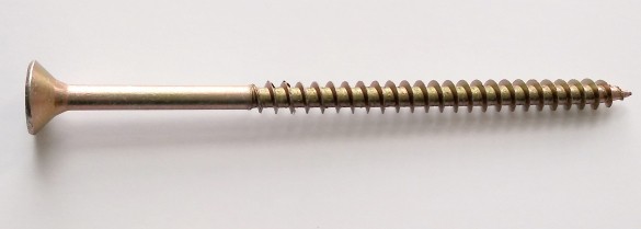

Важно: Чтобы края ЦСП не скалывались, саморезы на углах крепятся на расстоянии 4 см по длинной и короткой стороне плиты. Отверстия под крепёж заранее просверливаются сверлом на 0.5 мм меньше диаметра самореза. Отверстие зенкуется, чтобы шляпка была утоплена в «тело» плиты на 2-3 мм.
Расстояние между саморезами по краям плиты 20 см. Шаг саморезов в середине плиты 40 см.

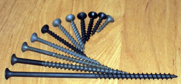

Крепить ЦСП можно саморезами или гвоздями, в заранее просверленные отверстия. Гвозди следует использовать только винтовые оцинкованные. Саморезы рекомендуется брать анодированные (желтые).
Т.н. называемые «черные» (фосфатированные) саморезы использовать нельзя, т.к. они плохо работают на срез, со временем ржавеют, и ржавые подтеки могут проступить сквозь тонкослойную финишную отделку фасада.
Длина саморезов и гвоздей для крепления ЦСП выбирается из условий: длина защемленной части крепежа должна быть не менее десяти его диаметров и не менее 2-х толщин цементно-стружечного листа.

У меня куски ЦСП валяются 3 года на участке на улице, могу подтвердить, что влага им не вредит, не гниют. Но у него есть пара минусов, о которых надо знать:
- он довольно хрупкий (легко можно разбить или проломить направленным ударом)
- он слаб на изгиб, т.е. на горизонтальных поверхностях совсем не так хорош, как в качестве обшивки
У меня каркасник простоял лет 8 обшитый ЦСП 10мм по обрешётке. Там, где у ЦСП а) открыты торцы б) на эти торцы льёт вода и (почему-то обязательно) в) солнечная сторона - гнёт и рвёт ЦСП. Менял плиты на другой завод с тем же эффектом. В итоге закрыл всё цокольным сайдингом. Если хотите ЦСП оставить, аккуратно заделайте торцы и отверстия от крепежа.
Про хрупкий - правда, особенно когда намокнет.
На первых 3-х фото в этой статье, включая главную, показано, как нельзя крепить ЦСП. Объясните, зачем выбрали такие фото для статьи ? Ведь люди повторять будут.
Да ну его, тяжелый, капризный. Я не представляю как лист в 45 кг втащить на леса на высоту 5 метров, как у меня. Штукатурка проще в разы, или металлический фасад под дерево
ПОЛНОЕ Г...О!!! ОТ ПЕРЕМЕНЫ ТЕМПЕРАТУРЫ И ВЛАЖНОСТИ, ГНЁТ ЕГО И РВЁТ ТАК, ЧТО ТРЕСК СТОИТ!!! МИЛЛИОН РАЗ ПОЖАЛЕЛ, ЧТО СВЯЗАЛСЯ С ЦСП!
Я думаю ЦСП хорош на полу, а на стены лучше ОСП. Я на пол положил 2 листа ЦСП 12 мм. по лагам через 60 см. на ЦСП плиточный клей с теплым пололом и керамогранит, проблем с таким полом нет.
Согласна с mifodych ,рвёт его от перемены температуры и влажности.Мы ставили его на вентилируемый фасад на оцинкованную подсистему.На солнечной стороне в местах крепления плиты порвало.Выкинутые деньги...
